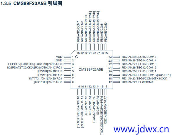

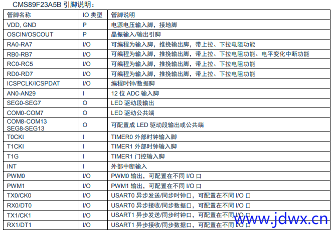

电源板交流220V经一只二极管半波整流没滤波电容,后再经3只串联的330K(共990K)电阻到插座的SWM脚,再到电脑板,再经1K电阻及对地小贴片电容到CMS89F23X5的8脚,SWM叫什么?8脚的功能又是什么?

发表于 2025-1-1 23:13:58 | 显示全部楼层
接收市电脉冲或检测市电用的

发表于 2025-1-2 20:27:55 | 显示全部楼层
怎么解释呢,文字好难表达。这么讲吧,比如cpu要接通继电器时,这个时候如果在交流电的0电位时接通和300V时接通对触点的损伤是不一样的。这个脚就是检测什么时候是0,什么时候是300V
电磁炉也有这只脚,目的也是一样的,保护IGBT不要在最高位时导通。
哎,能明白吗,我语言表达能力有限。

发表于 2025-1-2 20:32:43 | 显示全部楼层
突然想起来,这个名词叫,过零检测脚
