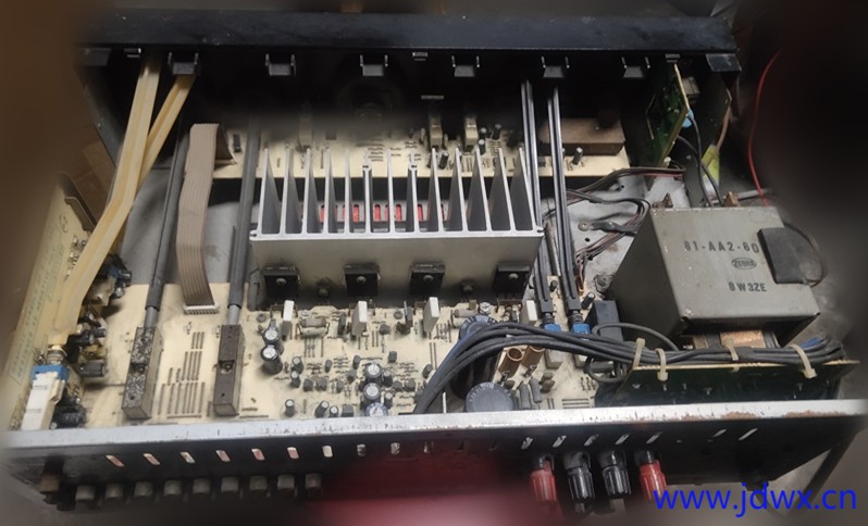

IMG_20241231_202240.jpg 该机信号流程:输入功放的各个信号源经过信号选择开关选择后从LINEOUT插座输出至机外设备(如均衡器,声场处理器等),处理后的信号再从LINE IN插座输入功放的前级:音量,平衡,等响度,高低音均衡电路,再输入后级功放电路,放大后的信号经过喇叭保护继电器和喇叭切换开关(A,B两组)后,输出至扬声器。
按下电源开关,几秒后能听到喇叭保护继电器吸合的声音,按下喇叭切换开关(A或B组),耳朵贴近音箱喇叭,可听到“丝丝”轻微的电路本底热噪声,估计后级功放电路基本正常,故障可能在前级电路。

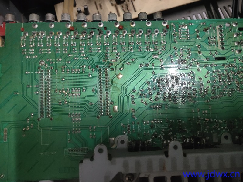

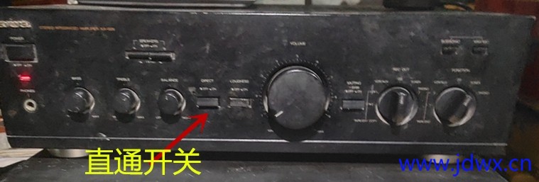

IMG_20241222_171344爱华.jpg IMG_20241222_171419爱华.jpg 爱华前级.JPG 调节音量电位器(VOLUME),平衡电位器(BALANCE),高低音调电位器(TREBLE,BASS)无效,按等响度开关(LOUDNESS),静噪开关(MUTING,,-20dB)也无效。但是,按直通开关(DIRECT)时,喇叭中偶尔有声音发出(功放信号源接着CD信号)。用电子清洁剂清洗直通开关并开关多次,以去除脏污。再试机,功放接的音箱能输出声音,也无失真及噪音。在直通开关打在直通状态(等响度,平衡,音调控制不起作用)时,左右声道音量略有不平衡:右声道比左声道轻。
由于静噪开关输出端是输出前级信号到后级功放电路。 在该输出端(主板左声道R81,右声道R82输入侧) 用导线连上耳机试听左右声道信号,在直通开关打在合上状态或关闭状态,耳机中传出的左右声道信号音量均一样大。可见,音量不平衡是由后级功放电路引起的。
由于功放输出信号要经过喇叭保护继电器和喇叭(A,B组)切换开关,这几个元器件的触点接触不良也会造成声音轻,为了使右声道输出信号不经过喇叭保护继电器和喇叭(A,B组)切换开关,临时将喇叭线直接接在右声道功放输出端(主板L2一端)。再试听喇叭的声音,右声道还是略轻。

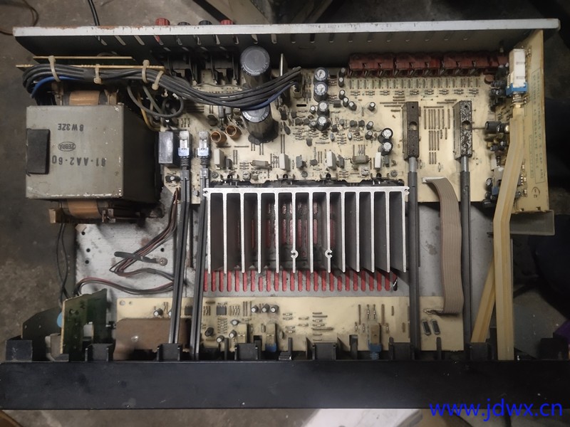

拆下主板查看,该主板的确是维修过的。LINE OUT插座与LINE IN插座间被前面维修者用飞线连通了,为了本机可以利用外部设备(如均衡器,声场处理器等),将飞线拆除。看到后级功放部分焊盘:左右声道多个三极管均有焊接的痕迹,估计可能更换过或补焊过,功放管也有更换焊接的痕迹。原机功放管是2SA1301,2SC3280,现在左声道换的是2SA1943,2SC3280,右声道换的是2SA1943,2SC5200。

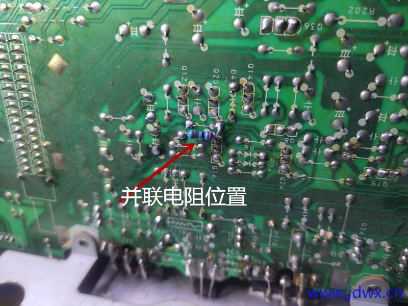

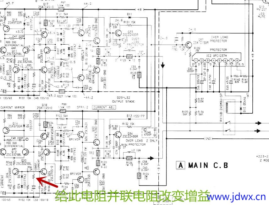

IMG_20241223_183245爱华.jpg IMG_20241224_001400爱华.jpg IMG_20241224_001408爱华.jpg 爱华后级.JPG 影响右声道电路增益的电阻是R82,R84,R122,R96,用万用表测得其阻值和左声道一样。影响右声道电路增益的电容是C64,C50,将其换新后右声道声音还是略轻。可能是前面维修者更换的三极管参数不同使得右声道电路灵敏度低了些。由于输出声音基本正常无失真,所以认为电路工作基本正常。只是右声道功放电路的增益偏低了些,于是在电阻R96两端并联一个10K欧姆电位器,调整该电位器阻值,使得音箱2声道音量平衡。拆下电位器测出当前阻值,将电位器用同阻值普通电阻代替并联在R96两端即可。为了机器更可靠,将机器所有电位器,切换开关用电子清洁剂做清洗保养。至此,用几角钱将该功放功能修复。
