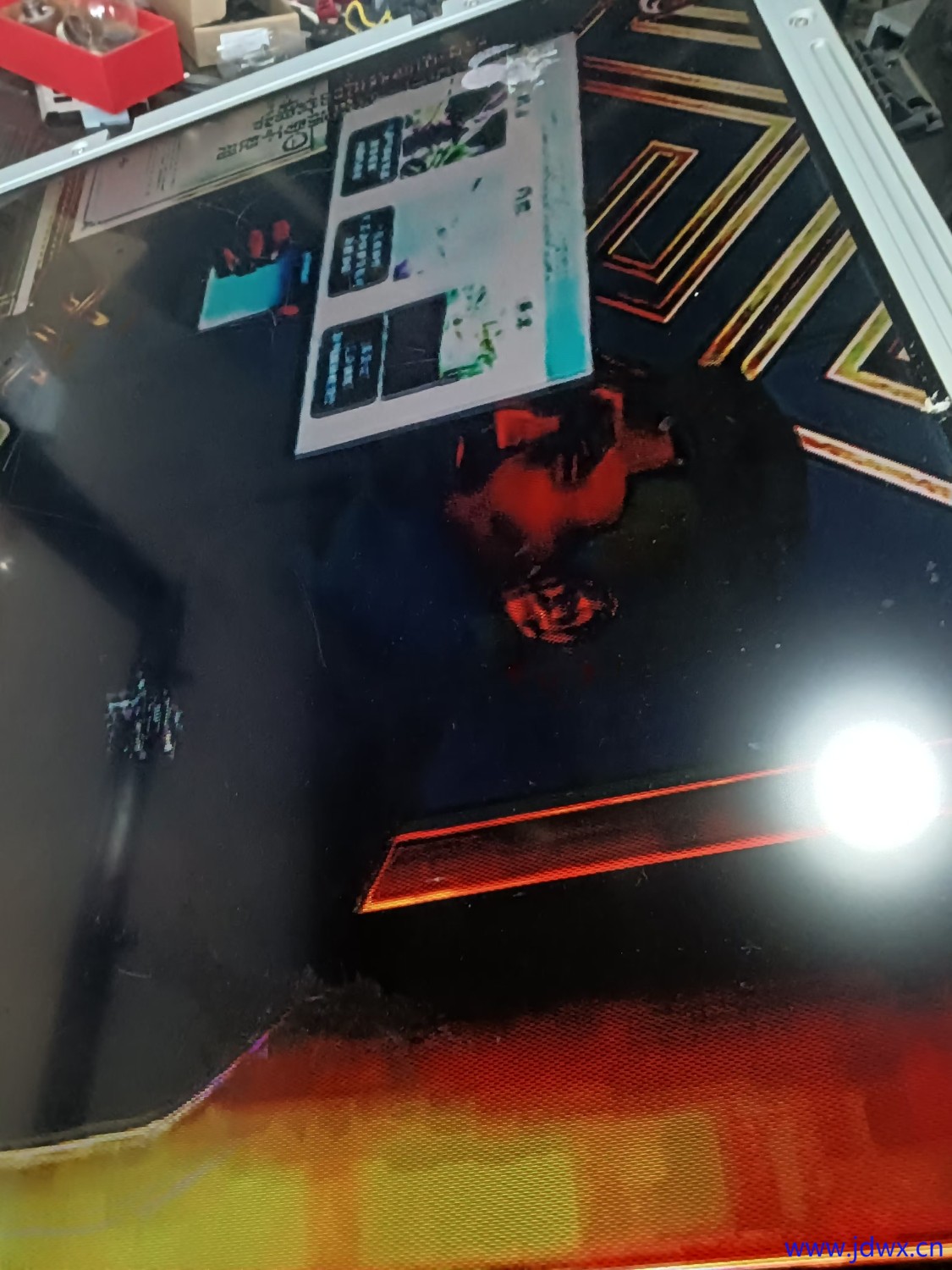

今天接修一台TCL37M61B电视机
用户说人脸看不清楚,嘴唇处发白,眼睛像两个黑洞跟鬼一样。我试机图像如下图
怀疑是屏供电或液晶屏有问题。拆机发现逻辑板是友达的,看着挺眼熟,感觉很熟悉,好像以前这块板子修过几块,是什么问题来着忘了(因为现在看电视的少,有几年没遇到过这个型号的电视机出这个问题了)。测量逻辑板上的供电和VGH VGL电压正常,正想测别的电压,这时感觉右手下边有温度,放下表笔用手指摸了一下图像 处理小芯片烫手,细看芯片型号为居然是AS15-HF,恍然大悟,怪不得看着逻辑板似曾相识,原来以前修过几台这个逻辑板的通病,就是这个芯片损坏!

立刻去找AS15-HF,然后更换。
更换后试机
图像正常,故障修复。
