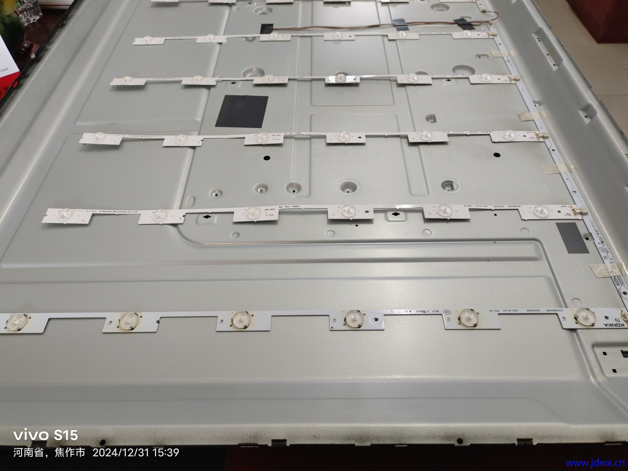

客户电视的声无光,打开如图。请发表意见!

 楼主| 发表于 2024-12-31 15:47:08 | 显示全部楼层
有声无光!

发表于 2024-12-31 16:12:42 | 显示全部楼层
客户的电视后面有光。

 楼主| 发表于 2024-12-31 16:22:31 | 显示全部楼层
跨年大猜想!!!请认真看图

发表于 2024-12-31 16:42:25 | 显示全部楼层
巨一 发表于 2024-12-31 16:22
跨年大猜想!!!请认真看图
没装液晶屏及散光板?

 楼主| 发表于 2024-12-31 17:00:45 | 显示全部楼层
没看出来的都是好同志!

发表于 2024-12-31 18:04:45 | 显示全部楼层
散热问题

发表于 2024-12-31 18:54:15 | 显示全部楼层
最下面这跟灯条是旧的。

发表于 2024-12-31 19:44:07 | 显示全部楼层
第一次看到那么样子的灯条

发表于 2024-12-31 19:49:21 | 显示全部楼层
没贴导热双面胶,现在名牌机都有没贴导热双面胶,我修过松下32”(TCL代工)就没贴,且灯条固定螺丝还垫了绝缘垫,等于灯条架空。
