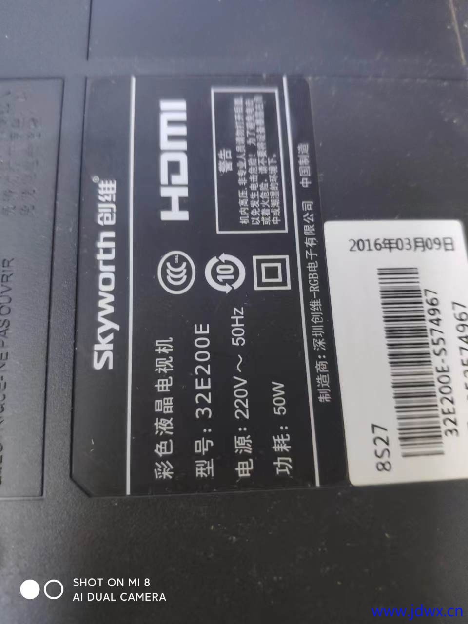

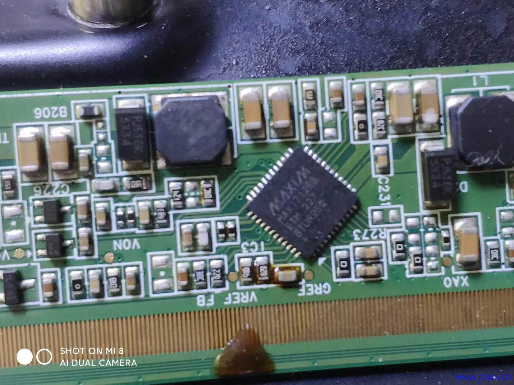

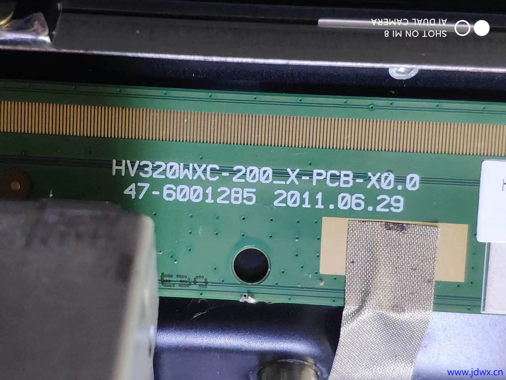

创维32E200E开机暗屏幕,估计屏幕坏的多,因为电视机差不多十年了。于是谈好价格,开机检查。边板12V正常,奇怪的是VGH,VGL,von,还有电感L1输出的3.3V电压都下降了。于是根据这些数据,怀疑芯片5562A供电有问题,后来查出TR1三极管输出有时候不到10V,因为不知道这是个啥子电压,于是将其S,D极短路,这时候输出D极12V,但是整个电压还是没有恢复,当时心想是不是屏幕Y有短路,但是之前确实没有遇到过Y短路造成许多电压统一降低的现象,于是确定先换一块5562A,于是在一张拆机的边板取下一个17126换了,结果边板VGH25v,VGL-10v,L1输出3.3V全部正常,而且这时候还特地测试TR1的D极电压,结果是15V。但是这时候发现屏幕还是暗屏幕,不过过了一会屏幕出现了无信号的字符,但是也同时出现了移动干扰黑色细线,类似Ycof接触不好,而且屏幕上下图像不一样,感觉是上面CFO接触不好,于是拆开屏幕弯折来几下下面COF,居然电视机彻底好了,昨天放了半天,今天也是半天没有出现一点问题,后来对两个COF加装了两个薄薄的铝散热片,这下就看能够使用多久了。现在想来5562A的问题,应该还是屏幕引发的
