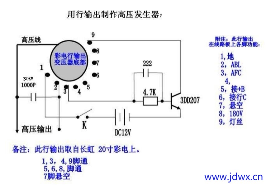

以前搞维修的手边都有闲置的彩电高压包,可以用闲置的彩电高压包制作高压发生器,任何型号的彩电高压包、黑白电视高压包都可以制作,电路简单,容易成功,下面是电路图分享。 29才高压包发生器.jpg 20.jpg

ZVS电路,图个开心

3DD207是个好东西

这个升压倍数要是不高可以做臭氧发生器家庭杀菌还是不错的

高压包很多,但是不知做出来干什么用,楼主可不可以告诉一下?

锻炼一下你的动手能力,图个开心,制作臭氧,给你家空气消消毒。
