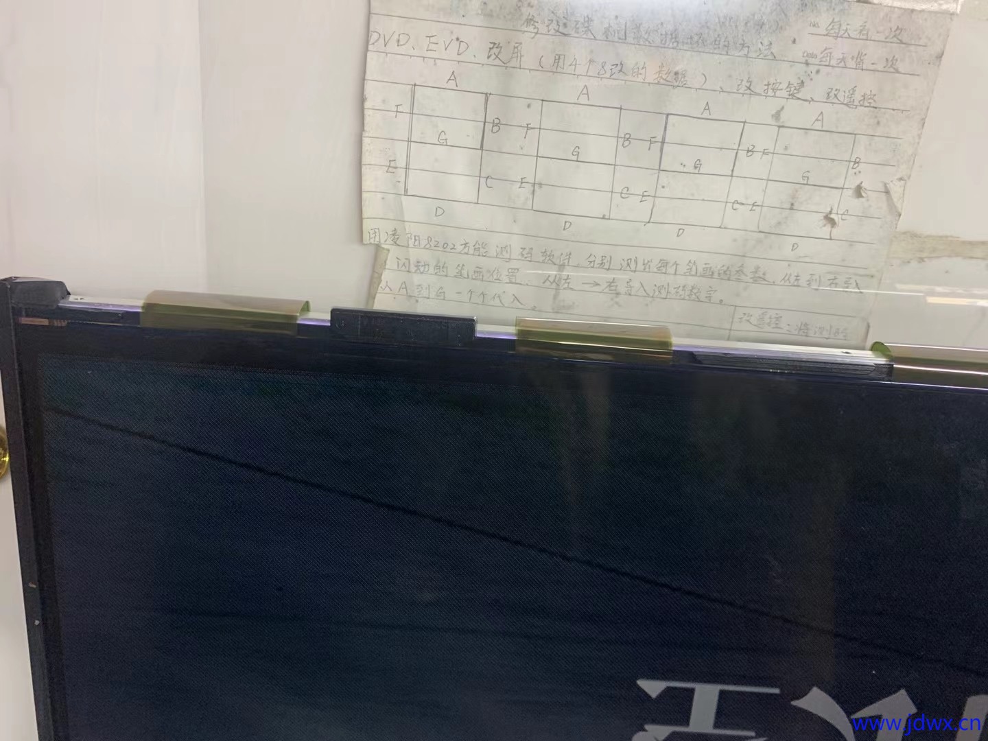

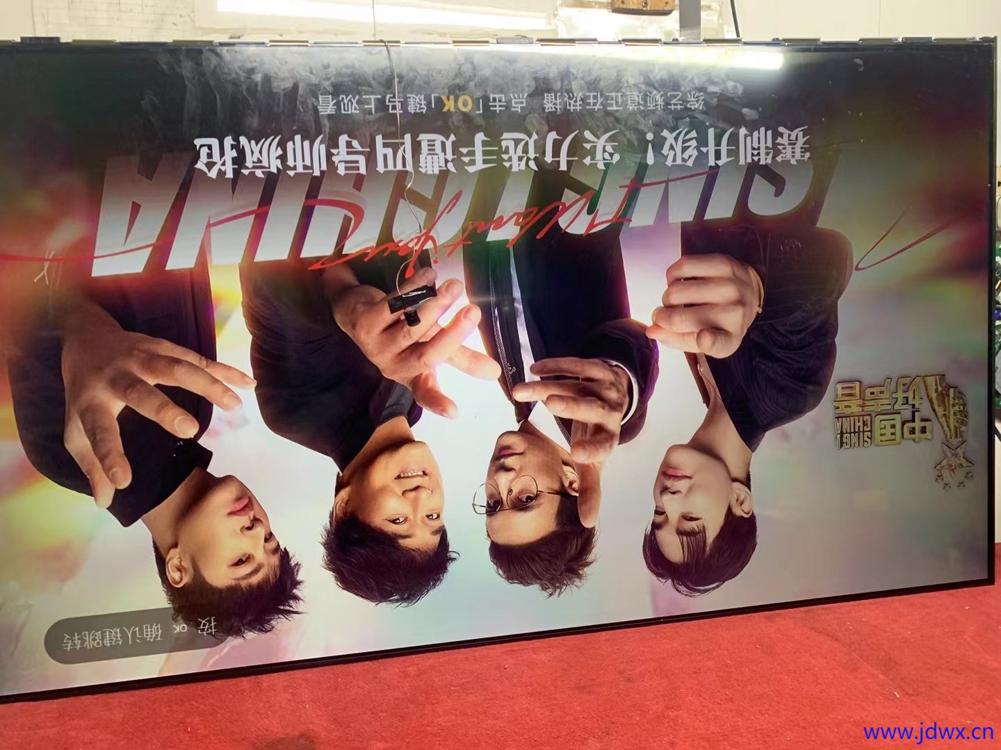

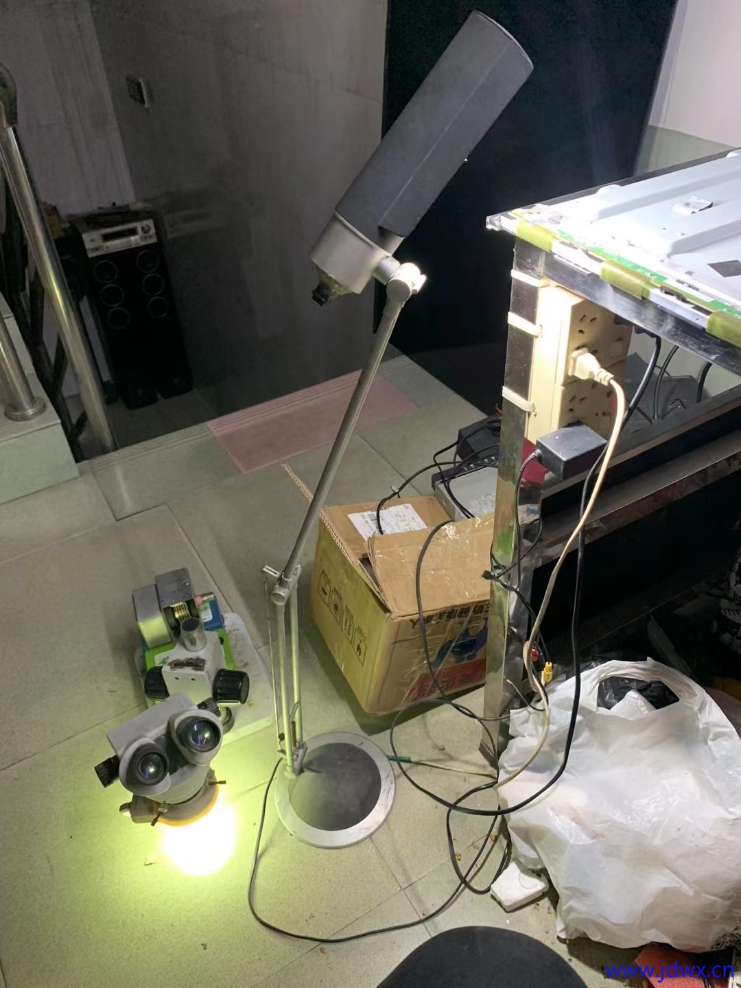

TCL55寸液晶电视灰屏手术,断Y后出现一边偏暗干扰线,由于逻辑板集成在主板上,想改伽玛芯片电压等它恢复基本图像状态,可惜手头上没有软件和程序,答应用户明天可以搞定,无办法只能对损坏的模块上想办法,K1-K10全部用手术刀割断用1条头发丝大小的铜丝并联接主板地线,开机从k1-K10 -条条割断,当割剩K9和K10图像亮度恢复,但图像干扰线依然存在,还有办法吗?点一支烟慢慢麻痹大脑,特然灵感到位,是不是K1-K8静电干扰Y模块。那就在K1-k8排线上堆上一堆锡等它短路静电就不会干扰图像,显微镜下操作完毕,喂狗的图像正常从现。到此手术完美完成[抱拳]。未到31号今晚继续吾冲浪保持住份男人味瞓觉
