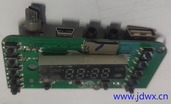

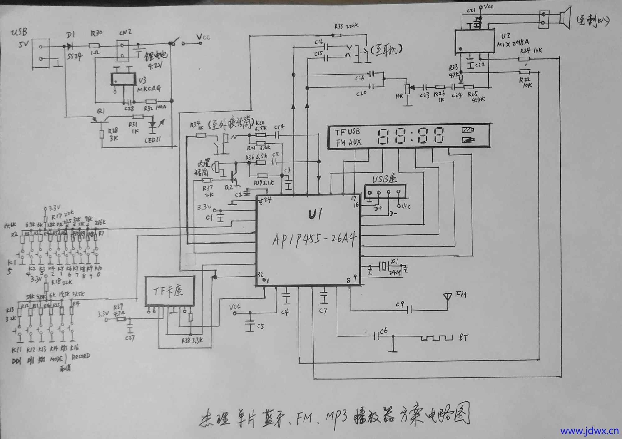

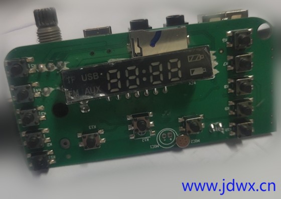

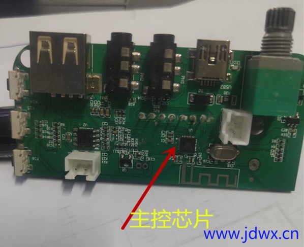

主控芯片AP1P455-26A4实测应用电路如图所示, IMG_20241229_230717.jpg IMG_20241229_230801.jpg IMG_20241229_230730.jpg IMG_20241229_231059.jpg 该电路具有蓝牙BT,调频FM收音,MP3读卡播放等功能。主控芯片7脚接蓝牙BT天线;8脚接调频收音FM天线;15,16脚接USB插座的D—,D+端;1,32,31脚接TF卡座的7脚3脚5脚。
主控芯片的20脚输入本机话筒或外接话筒AUX的音频信号,23脚给本机驻极体话筒或外接驻极体话筒供电。外接话筒插座有联动开关,当外接话筒插入话筒插座时,联动开关使R34一端下拉到地,主控芯片30脚输出高电平,使Q2的CE极饱和导通,将本机内置话筒信号下拉到地而静噪。
蓝牙,FM,MP3,话筒的L,R音频信号从21,22脚输出,经C15,C16至耳机插座。L,R音频信号经C20,C26合并后输入音量电位器,经音量控制后的音频信号经C23,R26,C24,R25输入D类/F类功放IC  MIX2018A的4脚,功放IC的5脚8脚输出放大后的信号推动喇叭发声。功放IC的3脚是D类/F类功放转换开关。在FM收音时,主控芯片5脚输出控制信号,使功放工作于F类放大状态,降低对FM信号的干扰。而在播放蓝牙, U盘或TF卡的MP3文件或输入话筒信号时,主控芯片5脚使功放工作于D类放大状态,使芯片工作效率更高。在无信号时,主控芯片4脚控制功放芯片处于待机休眠状态。
主控芯片2脚是VCC供电输入脚,26脚是3.3V稳压输出脚,23脚是3V稳压输出脚。3.3V经R29供应TF卡座。3.3V给主控芯片按键输入脚27,28脚提供基准电压。27脚外接按键K1-K10。K1-K10任一键按下时,与对应按键相连的电阻与R17的分压电压输入芯片27脚,使主控芯片实现K1-K10的各个对应功能。28脚外接按键K11-K16。K11-K16任一键按下时,与对应按键相连的电阻与R18的分压电压输入芯片28脚,使主控芯片实现K11-K16的各个对应功能。
17,18,19,11,12,13,14脚是LED显示屏驱动脚。9,10脚外接24M晶振。
充电电路:USB(5V)电压经D1,R30后,加到锂电池正极。锂电池保护芯片(丝印MKCAG)的3脚经R32接锂电池正极,2脚接锂电池负极。锂电池电压正常状态时,该芯片2脚将锂电池负极下拉到地,锂电池正常充电及放电。当锂电池过充电(端电压过高)或欠充电(端电压过低)时,该芯片2脚使锂电池负极与地断开,保护锂电池。在充电时,5V与锂电池之间的压降,经R28使Q1的CE极饱和导通,C极输出高电平,使得LED11点亮,指示充电状态。
