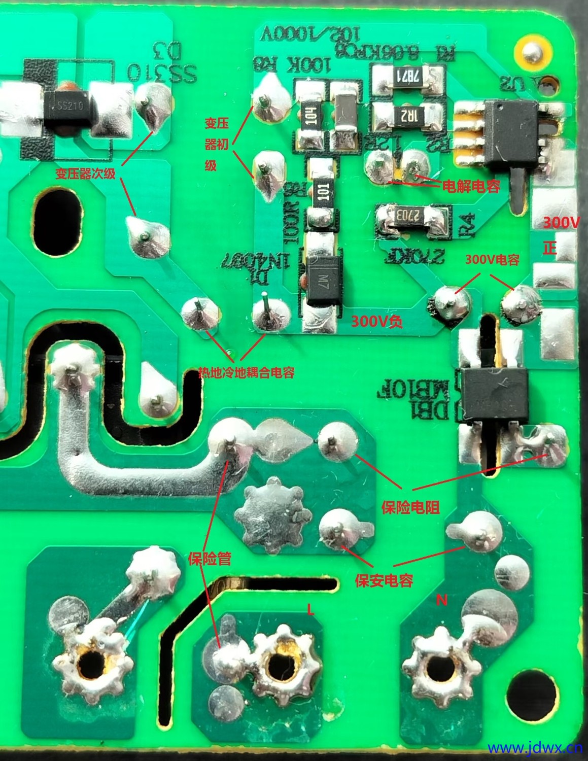

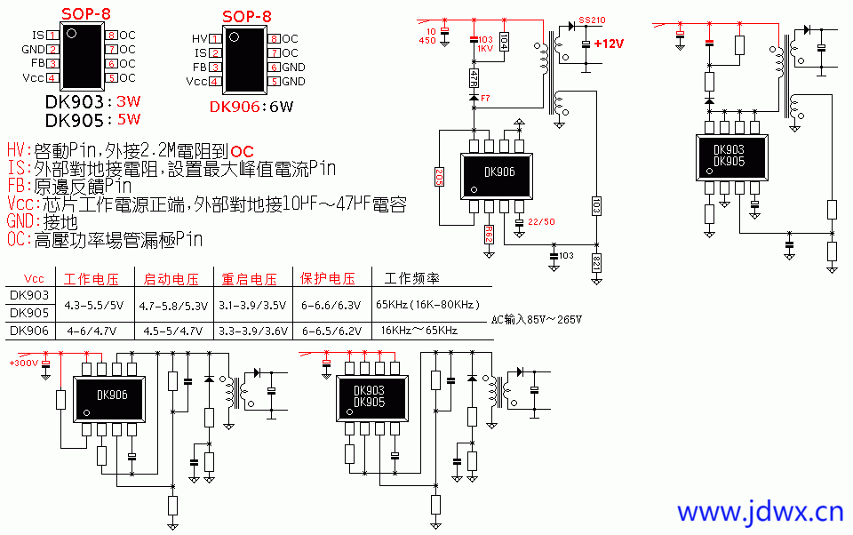

一台触摸开关的抽油烟机电源板坏了,主芯片的型号被磨掉,哪位高手知道此芯片的型号?万分感谢!!!
电源原理图
电源原理图

发表于 2024-12-29 21:12:56 | 显示全部楼层
明显的电路图画错了。

发表于 2024-12-29 21:26:50 | 显示全部楼层
这个图纸画的我看不明白?

发表于 2024-12-30 07:54:45 | 显示全部楼层
300V进芯片,负极进储能变压器?错了吧?

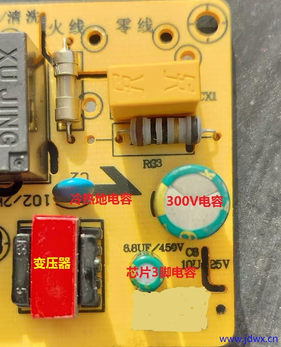

 楼主| 发表于 2024-12-30 12:23:28 | 显示全部楼层
这是实物照片

发表于 2024-12-30 17:05:38 | 显示全部楼层
哦!一般习惯设计是变压器在前电源芯片在后,这个只是反过来,大家看不习惯而已,电路图没错。

发表于 2024-12-30 20:36:23 | 显示全部楼层
5、6、7三个脚都接指路300V?

发表于 2024-12-30 21:34:08 | 显示全部楼层
没遇到你那个①FB、②CS、③VCC、④NC、⑤OC、⑥OC、⑦NC、⑧GND
