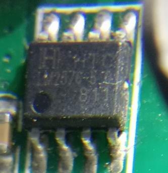

发表于 2024-12-27 23:58:35 | 显示全部楼层 |阅读模式
型号:LM2576-5.0

5V稳压电源,这个块很少坏。建议换电容,或者检查控制脚电压

感谢帮助
不过这个是SOP-8

谢谢,这个是低压DC→DC,已经修好,是笑得旗二极管击穿,换了就好
SOP-8的LM2576资料我找不到,故求助于各位老师
