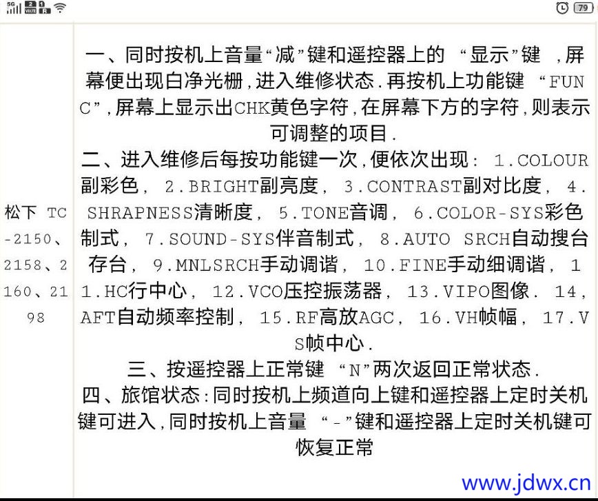

发表于 2025-1-10 01:53:56 | 显示全部楼层
看看这些有用不??

发表于 2025-1-10 01:57:26 | 显示全部楼层
   看看这些有用不??
