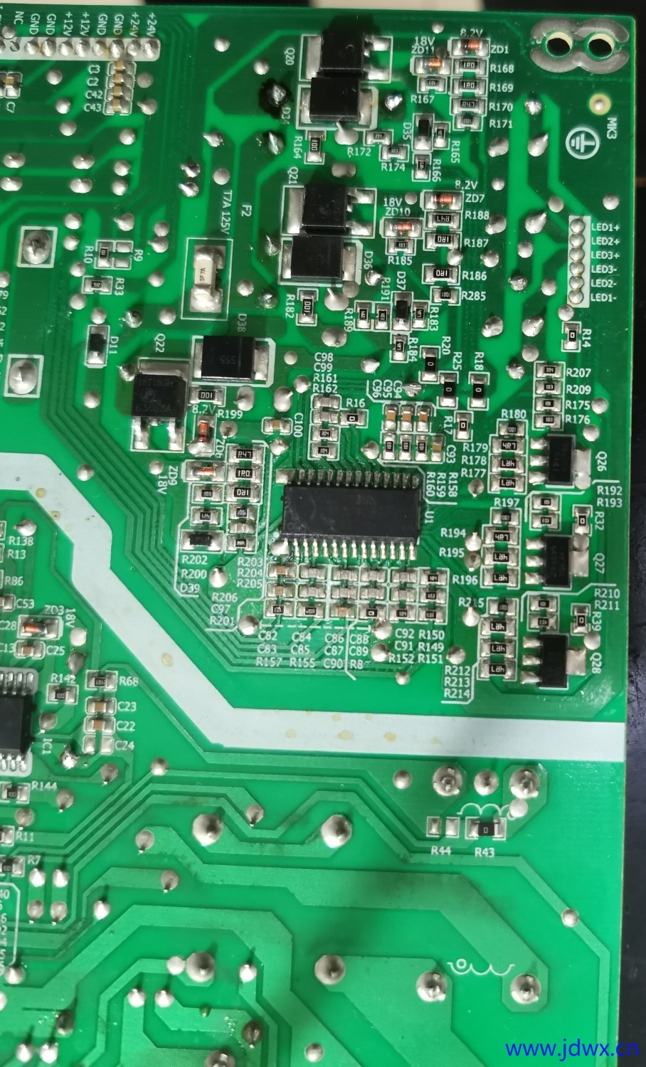

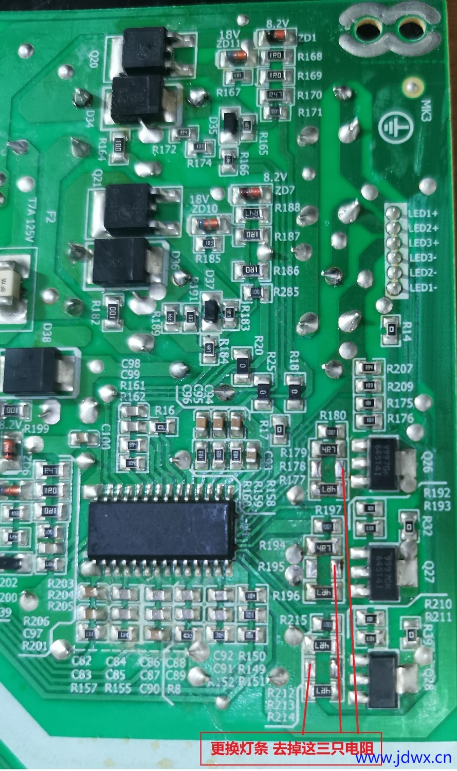

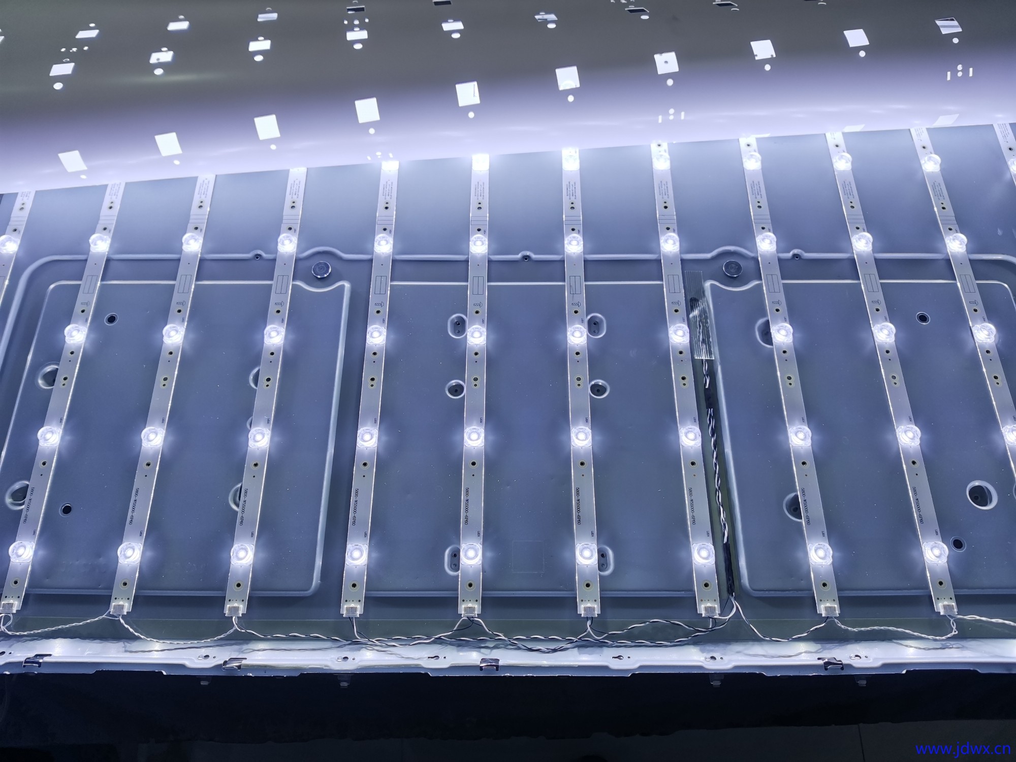

创维55G6灯条80个螺丝,用了3个小时,更换灯条要技改,见下图。电路图见创维168P-L5L01F-00电源板原理图55G6

发表于 2024-12-26 08:04:21 | 显示全部楼层
用电动螺丝刀,用不了多会,用手扭可麻烦了

发表于 2024-12-26 09:40:01 | 显示全部楼层
现在拆的时候敢用电动螺丝刀拆部分螺丝,装的时候不敢了,以前修32寸的,最后一颗螺丝紧了一点,屏裂了

 楼主| 发表于 2024-12-26 10:54:31 | 显示全部楼层
以前我用电动螺丝刀把灯条给扭坏了,换灯条现在不敢用了。

发表于 2024-12-26 18:53:09 | 显示全部楼层
一直用电动的 力量调小就可以了

发表于 2024-12-27 07:32:08 | 显示全部楼层
扭力可调啊,调到最小,锂电的有的力度有点大,可以801电批啊,801的力度可以调到很小。根据情况吧,拆都没问题,上的时候有的地方还是要用手扭螺丝。。。
