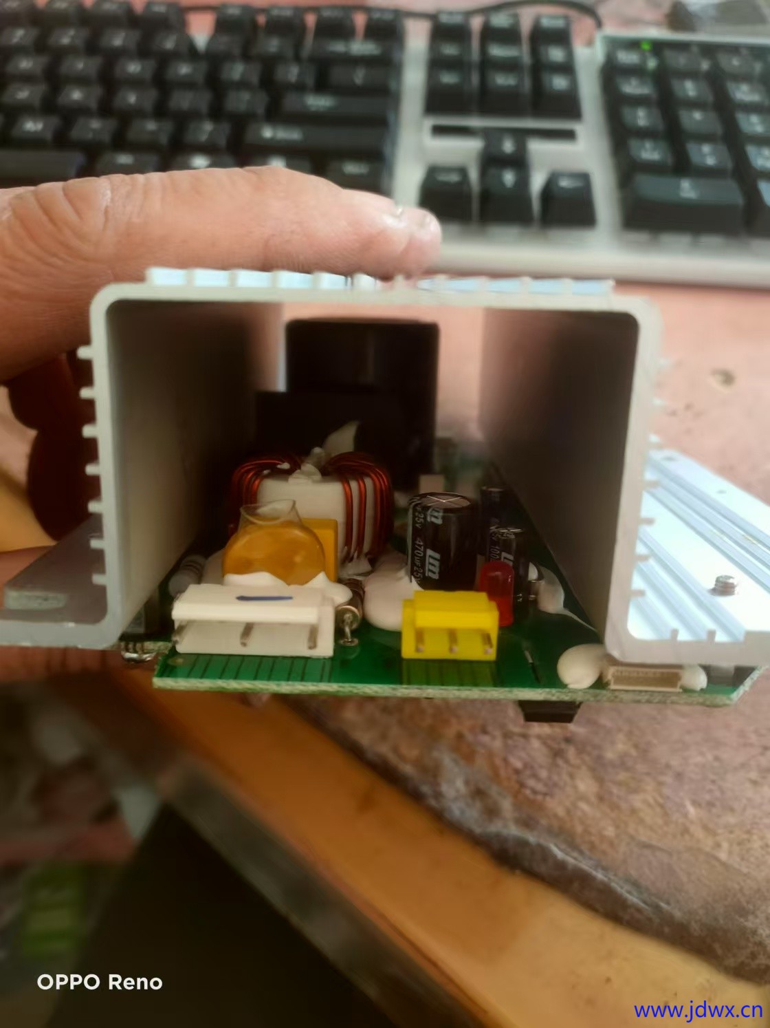

接电话一用户海信洗衣机不通电,联系好后上门维修
到用户家里,是一台滚筒洗衣机,型号A1202F。检查供电电源正常,拆开电脑板发现线路板已经有元件烧毁,和用户商定板子来后换新。
板子到后,去用户家换好,开机通电,先是排水电机启动,滚筒不转,然后机器报F22代码,F22代码包含水位检测,进水控制及其他相关,经检查代换,进水阀正常,水位检测正常。由于此机是变频机,只有怀疑变频板和电机了。和用户说明,更换变频板,故障排除。

前几天我也是搞一个,之前是不通电,换了电源板能通电,显示FCO然后再换驱动板才可以,虽然问题解决能用了,但怕不耐用,因为根本原因是电机受力损坏,客户说放了件大衣洗就不通电了,现在的洗衣机便宜就是爱坏

提前告诉用户  这种洗衣机不能放太多衣服
