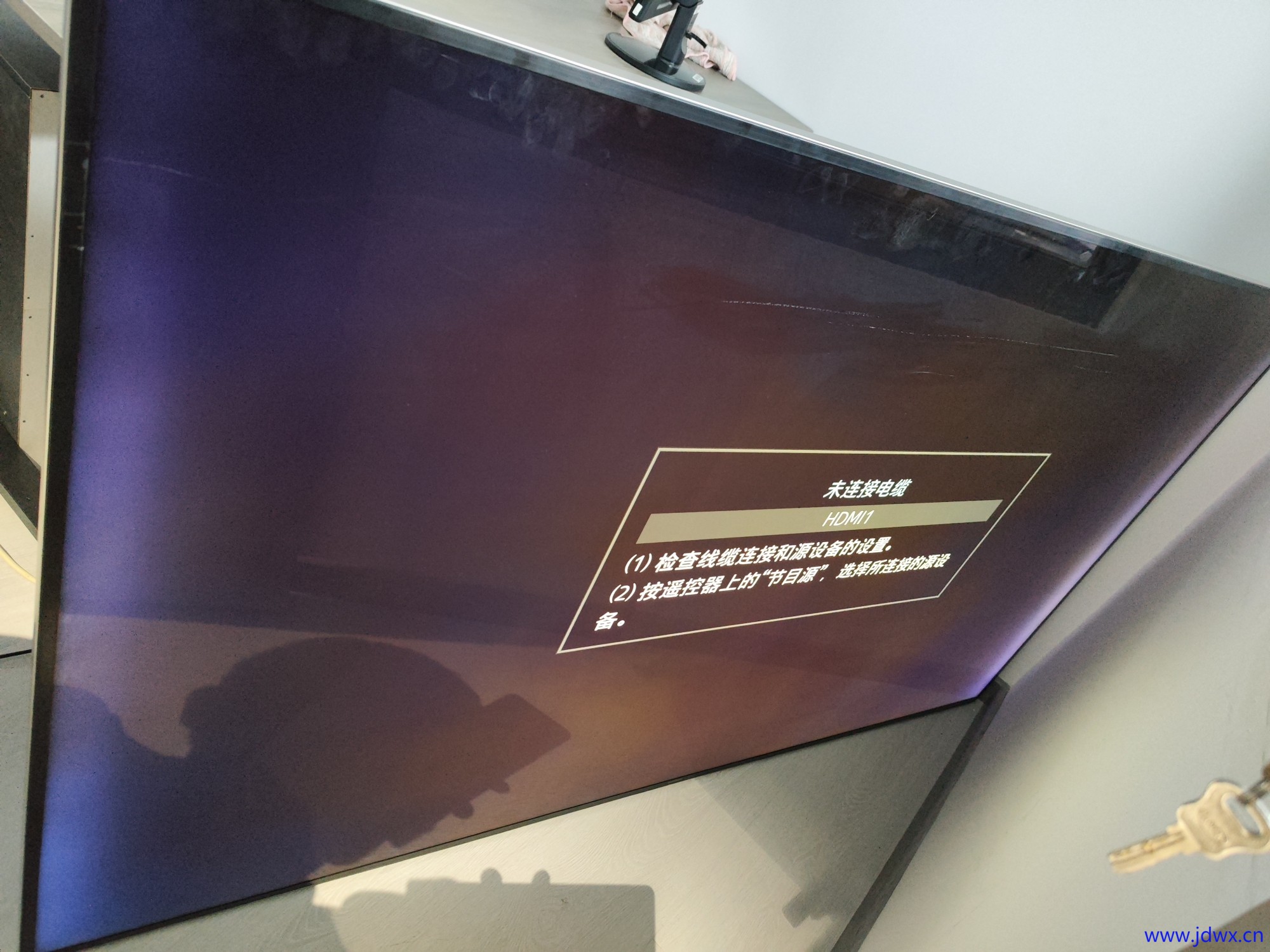

用户这个电视很少用,找了当地的维修看了说要2000维修费,觉得不划算问收废品的给50元,干脆送给我了,两边有亮光,图像显示正常,麻烦大家支支招能不能搞定这个问题3D LED 液晶彩色电视机型号UA75HU8500J

网上查了一下该屏幕为侧入式背光,是不是这种背光方式的屏幕在黑色显示下都会出现这种边缘偏亮的现象

发表于 2024-12-24 09:40:52 | 显示全部楼层
上信号看看,如果正常就无伤大雅

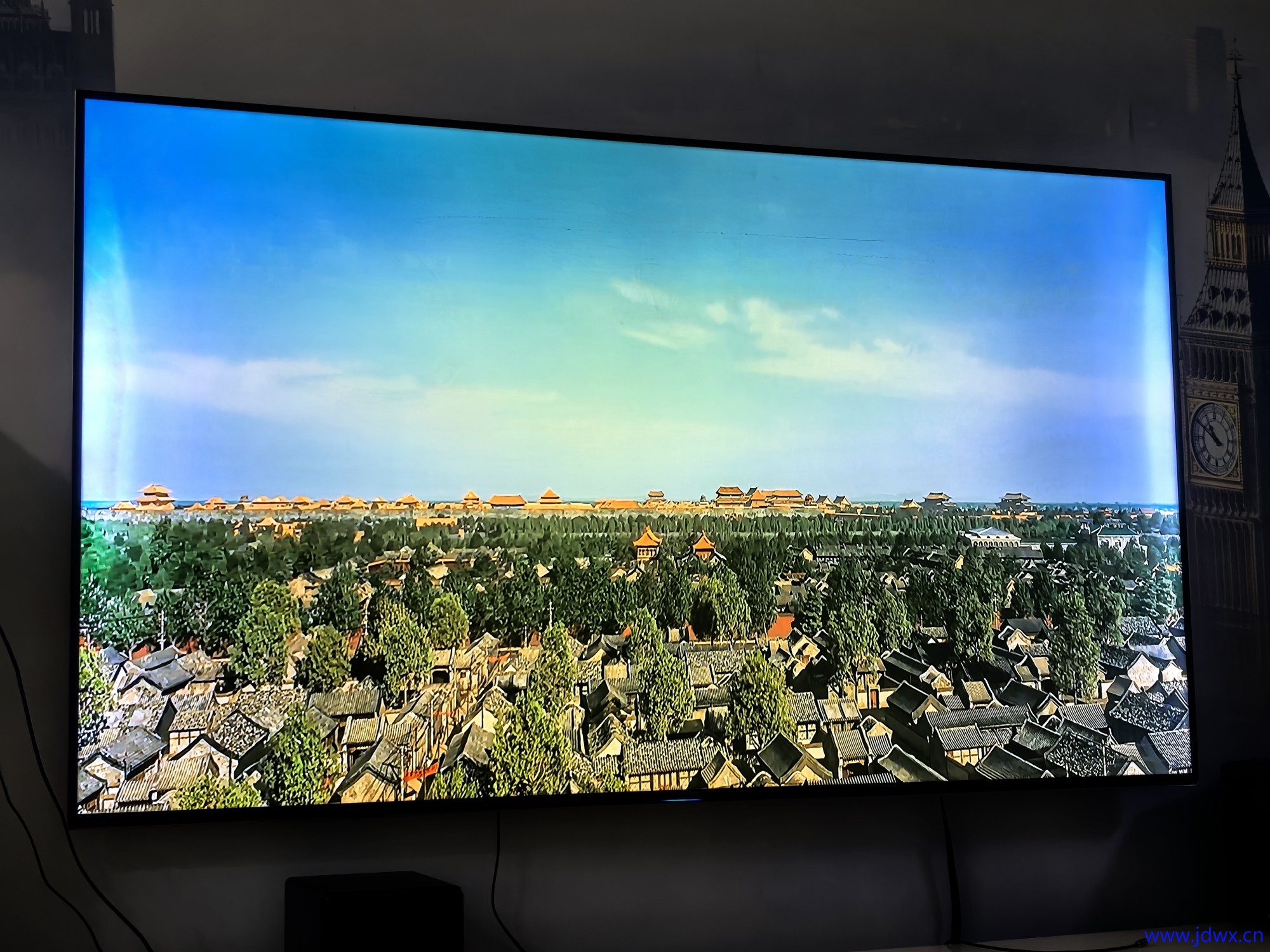

 楼主| 发表于 2024-12-24 11:19:01 | 显示全部楼层
蓝雨 发表于 2024-12-24 09:40
上信号看看,如果正常就无伤大雅
两边还是很亮

发表于 2024-12-25 10:05:54 | 显示全部楼层
拆屏风险比较大,背光和屏幕都有可能出现这种问题

发表于 2024-12-25 20:09:25 | 显示全部楼层
偏光膜或导光板两边变质,
导光板概率大些。
点评
赞同这种观点,偏振片可能性较大。  发表于 2024-12-25 20:58
