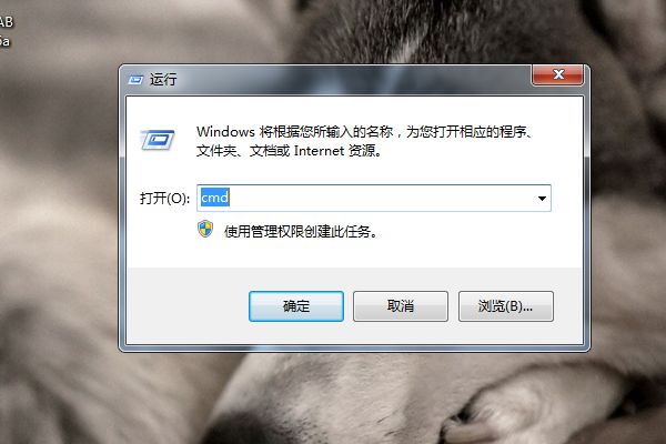

磊科路由器改密码步骤如下:

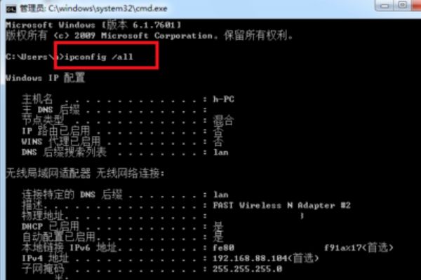

1、首先按WIN+R键打开运行,点击确定或者按回车键。
2、输入ipconfig /all命令,点击回车。

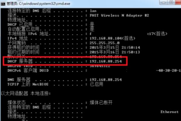

3、看见DHCP服务器的地址为192.16888.254.

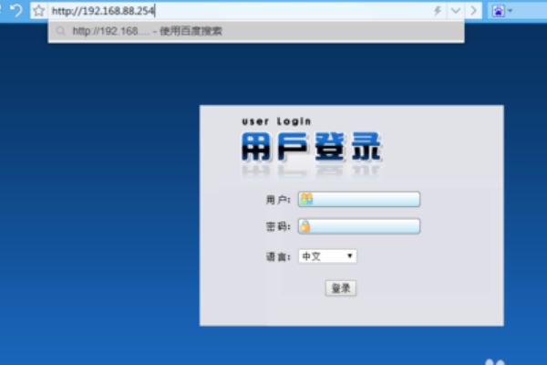

4、在浏览器输入DHCP服务器的地址192.16888.254,点击回车。输入用户和密码,登录。

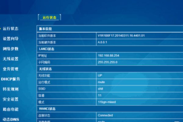

5、可以看到登录界面。

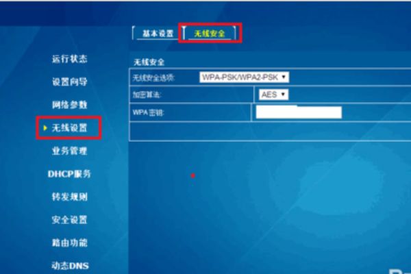

6、点击无线设置按钮,然后点击无线安全按钮。点击WPA密钥文本框就可以修改WIFI密码。

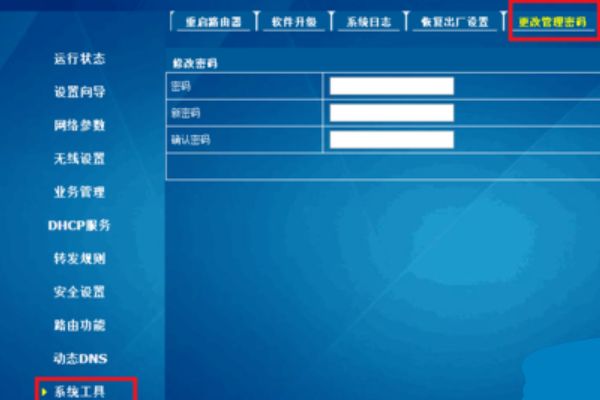

7、点击系统工具选择更密码管理,就可以修改磊科路由器界面的登录密码了。
