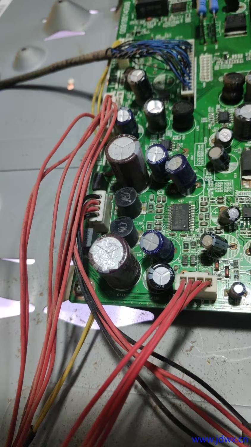

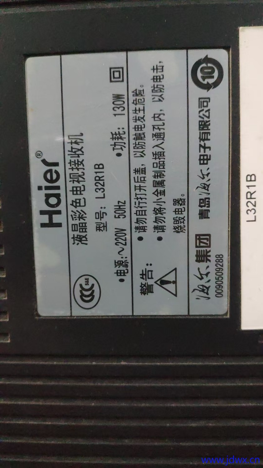

修一台海尔32没有伴音故障

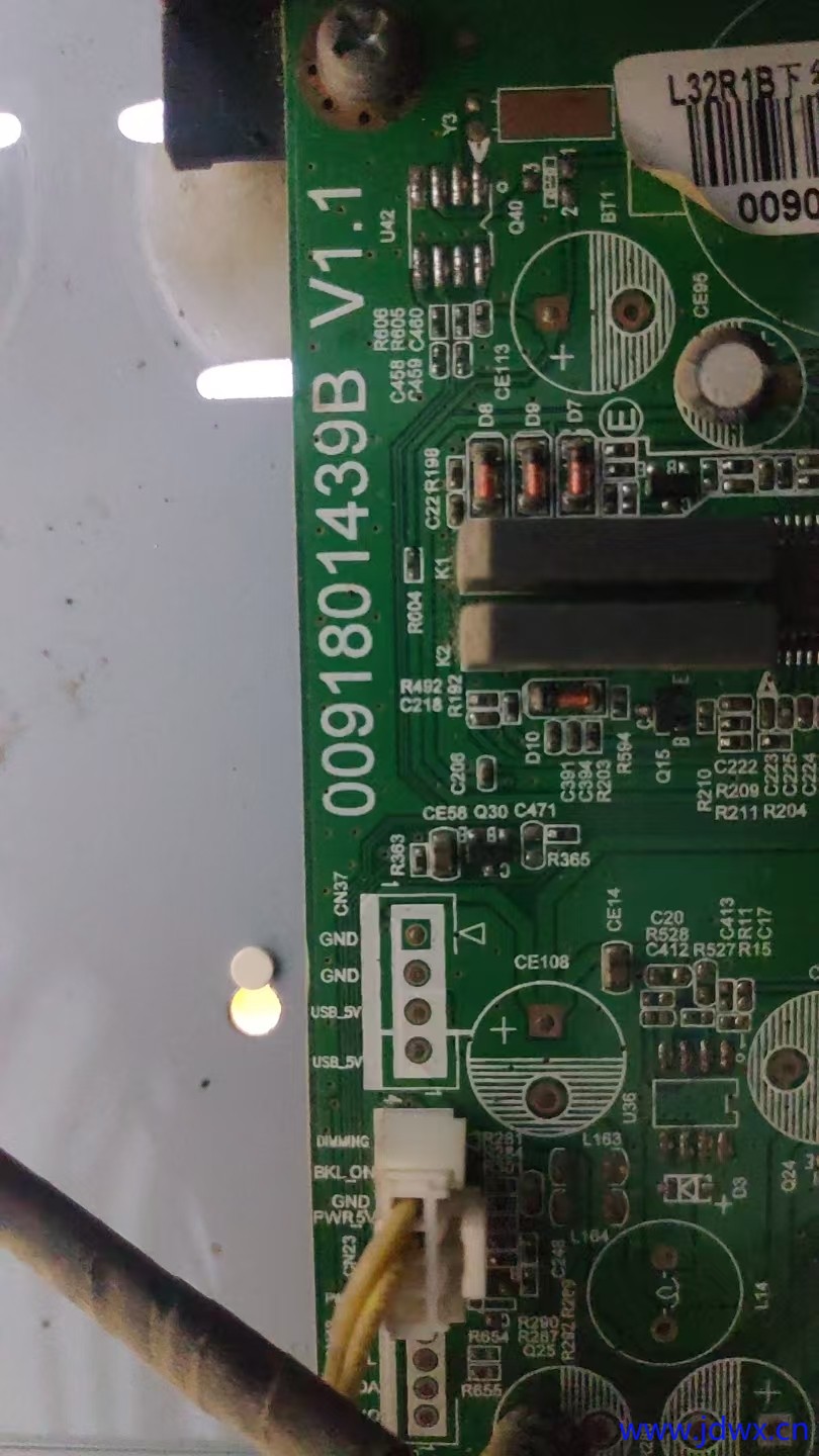

板号0091801439B
伴音芯片TDA8932BTW
电视图像正常 一点声音没有  用手摸伴音芯片烫手 怀疑输出电容坏
测量击穿 电阻2欧   用35V560uf代换正常、
