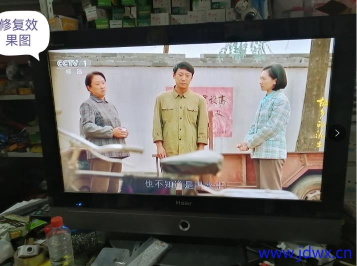

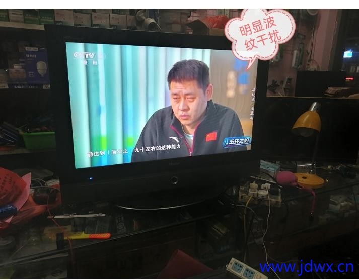

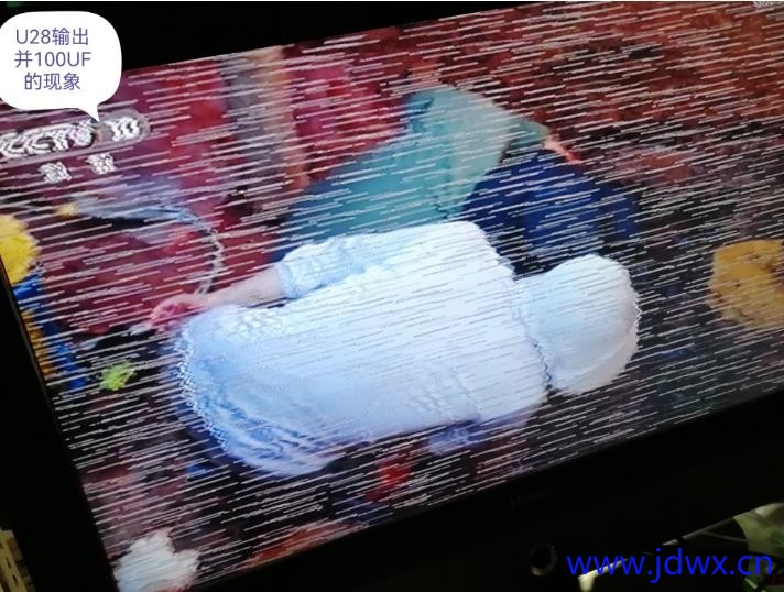

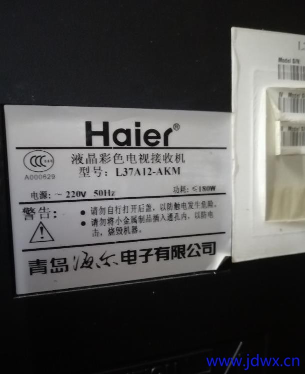

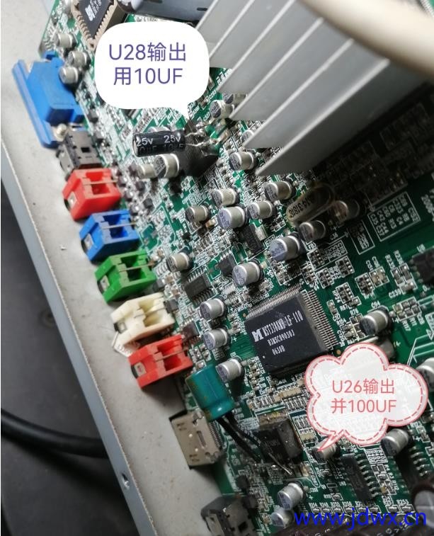

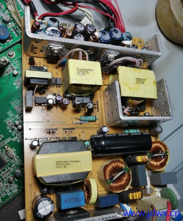

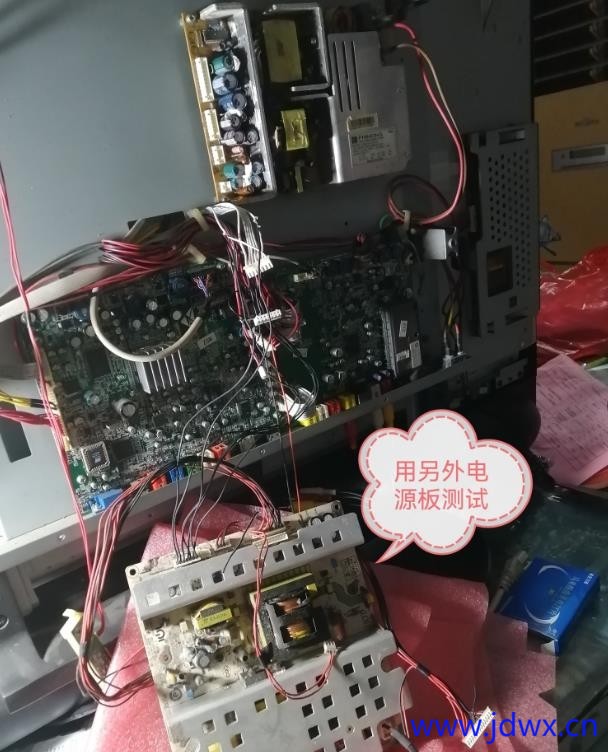

说起这台电视机是俺的老乡工作马虎的战果....他承接当地的电网入户改造工程请了一帮连“电工证”都没有的杂七杂八人员......结果连续多次犯错误烧了多家电器(都是380V入户N线虚接或者接错了),已经给他擦多次屁股了....但是这台电视机另外,他们自己网上买了电源板更换了。但是客户却说放一个小时左右图像上有波纹干扰....要求解决。第一次拿来我处试机半小时左右没有特别明显的波纹干扰现象,轻微有一点干扰...以为AV线问题卖一根线给他回去交差,3天后来电还是不行客户要求解决。再次拿来试机波纹干扰明显...以为更换的电源板问题,拆下电源板检查300V滤波电容正常、5V\12V\24V电容并上故障不变....重新找来一块电源板试机故障一样。看来老乡这是被讹上了啊.... 明显的主板问题....但是不敢确定就是主板,又测试了一下AV2通道干扰故障一样、而高清的接口图像是正常的。故事本应该到此结束的...卖他一条高清线就解决了,问他客户有没有高清接口机顶盒??回答:不知道....客户都是老年人更是一问三不知。一句话:就是要你帮忙解决。俺遇到棘手的问题就靠蒙....先看AV信号输入经过>电感>电阻>视频处理芯片,试把电阻去了用电容耦合=没啥效果。接着开始给芯片供电U26输出3.3V并个100UF效果立竿见影....但却出现有星星点点状的干扰,又对U28输出1.2V并了个10UF图像彻底恢复正常!
