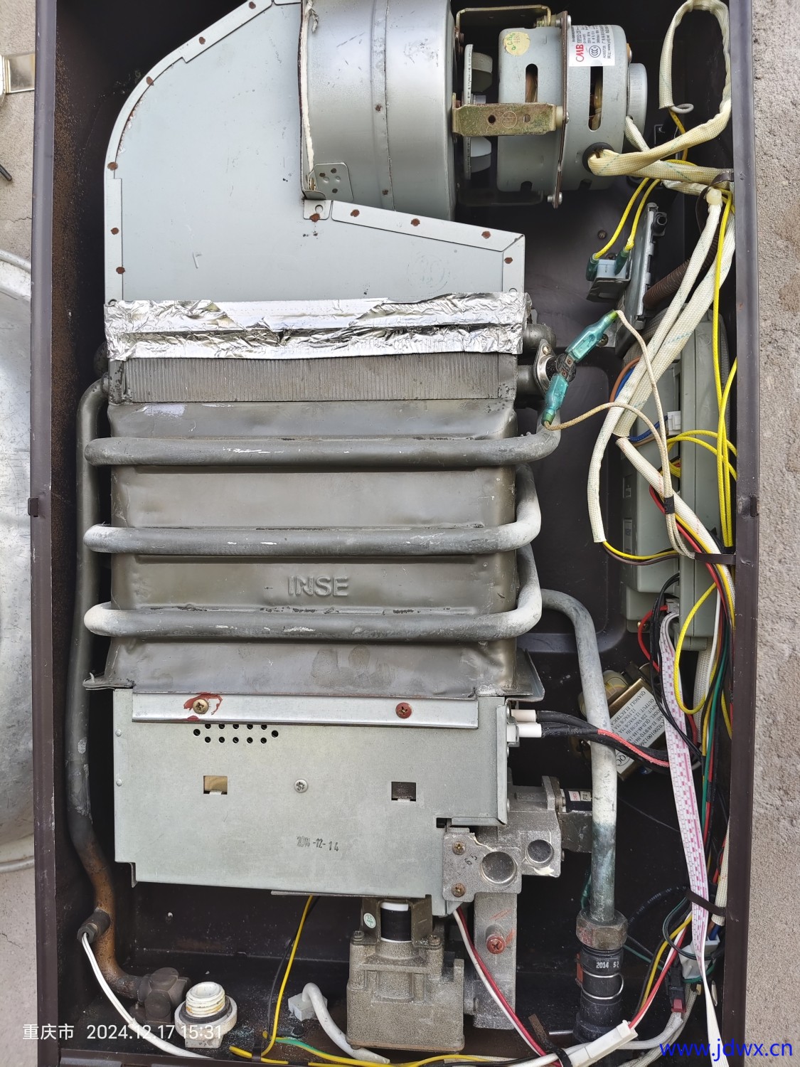

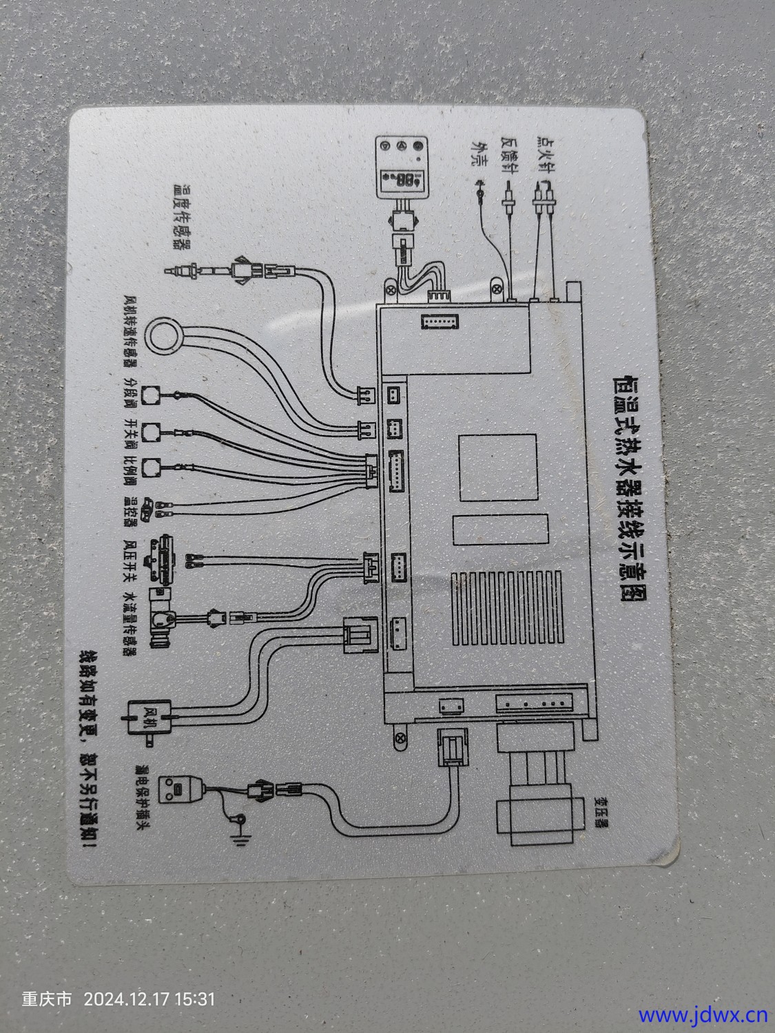

今天修到一个恒温热水器每次用完热水后关水后等到风扇停止转动的一瞬间就会报故障代码E0(风机/风俗故障)。但是每次开热水打火都是正常的,分压开关电容这些都代换了还是这样,分享出来大家看看
1ea24d5dc5657010967cd59ed98e4f2.jpg 3183606fa8e0d14ca06d2e506451e79.jpg e0032c03536df2c238476c48f951bf9.jpg
由于用户无法接受每次关水后都有报警声,实属无奈换主板解决问题

看一下排气顺畅不

 楼主| 发表于 2024-12-18 10:04:30 | 显示全部楼层
王重阳 发表于 2024-12-17 17:04
看一下排气顺畅不
一开始也考虑到这个问题,所以拆下水箱清理过里面的氧化物也不管用

 楼主| 发表于 2024-12-23 09:50:13 | 显示全部楼层
樱雪热水器关机风扇停止转动时显示E0 已修复
用户wu'fa无法接受每次关水后热水器都有报警声,实属无奈,换主板解决问题
