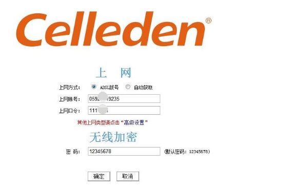

首次使用“MAP1600迷你型无线路由器的方法:
1、先将网线插到无线路由器的相应位置上。
2、再将无线路由器接通电源。
3、打开浏览器后在浏览器的地址栏内输入在路由器看到的http://192.168.2.1
4、在随后弹出的对话框中输入相应的帐号跟密码,一般新买来的都是admin
5、在随后弹出的对话框中,宽带拨号上网方式选择“ADSL”拨号,上网帐号为电信运营商向你提供的帐号,这里为:085700623917,上网口令为电信运营商向提供的上网帐号密码,这里为180095,在“无线加密”下边的密码框中输入自己要设置的WIFI密码。旁边提示默认密码为12345678.。如下图所示:
6、最后单击“确定”即可。
