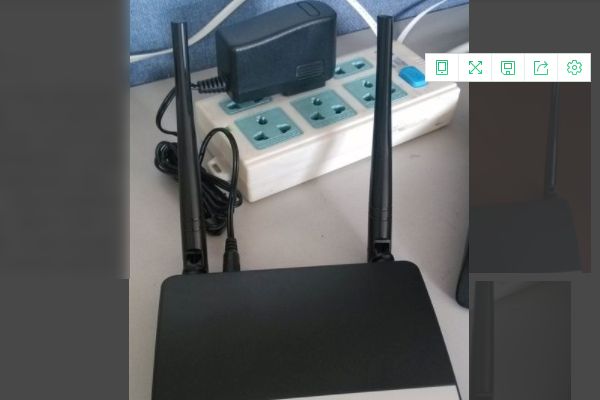

1、首先把路由器的电源和路由宝连接上。

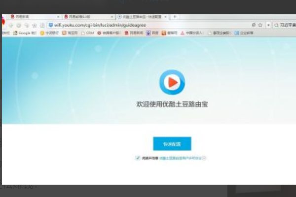

2、然后在游览器输入"wifi.youku.com",比其他普通路由器好的一点就在于不再需要记住繁琐的IP地址,以网址类型更容易让普通用户上手设置。

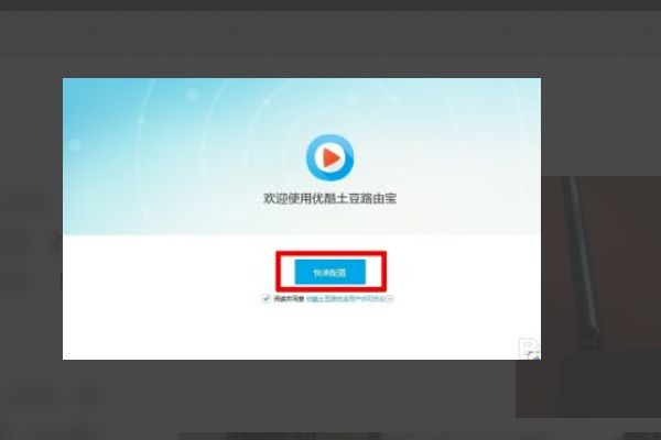

3、第一次使用会显示“快速设置”,点击进入。

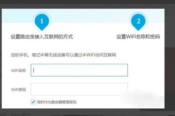

4、接下来就是设置”上网帐号“和WIFI名称及密码。

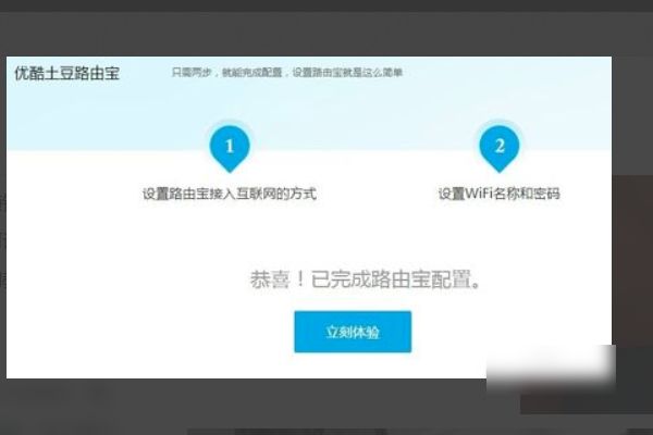

5、下面就是设置完成的提示,点击“立即体验”,当登入主页面后如果提示你“检测到新的版本”就更新一下。

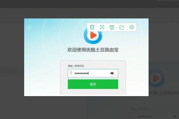

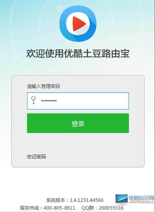

6、完成后重新登入路由宝,输入密码。

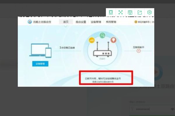

7、下面分别是联网和未联网的状态图,这样路由的大致设置就完成了。

1.将优酷路由器接上电源,再将光纤猫或者宽带猫的WAN接口用网线接到优酷路由宝的WAN口上;

3.连接Youku_xxxx的WiFi或者使用网线连接路由器,打开浏览器,访问wifi.youku.com(或192.168.11.1)进入路由宝配置页面:

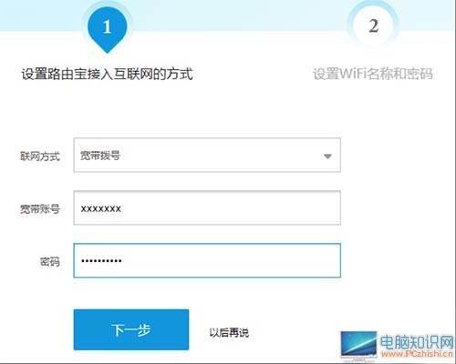

4.点击“快速配置”,如果是宽带接入上网,填写您的上网帐号密码信息,点击下一步,如果不需要拨号的用户直接设置动态IP点击下一步(通常设置动态IP的用户是光纤猫已经内置拨号或者将优酷路由宝作为二级路由的用户),下图我们以输入宽带账号密码为例子:

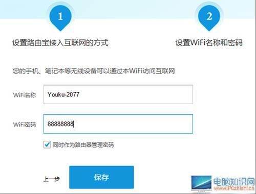

5.填写WiFi名称和密码,可自由设置,并点击保存:

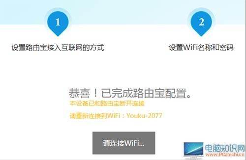

6.出现完成路由器配置页面。此时请重新执行第2步,连接到刚才设置好的WiFi:

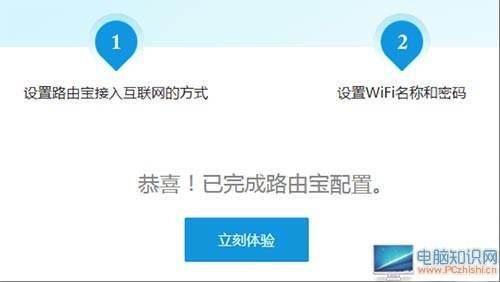

7.点击“立刻体验”,注意,此时已经可以通过路由器上网:
8.出现路由器Web管理登录页面,输入第5步设置的密码登录,默认的优酷路由器登录密码和wifi密码是一样的。

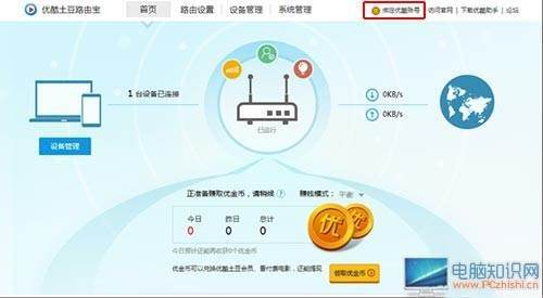

9.此时出现Web管理页面,可在此优酷路由器后台系统里对路由宝进行管理和设置绑定要赚取“优金币”的账号。

1、首先接好路由宝的电源线和网线,打开手机在无线连接处找到优酷路由宝的信号,一般是youklu开头的名称,点击自动连接;
2、打开浏览器输入192、168、11、1进入路由宝后台进行配置,打开后点击同意,然后点击快速配置;

4、路由宝设置好后需要重新连接,因为刚刚重新给wifi定义了新名称和新的密码,重新连接路由宝,点击立即体验,最后完成整个设置。
