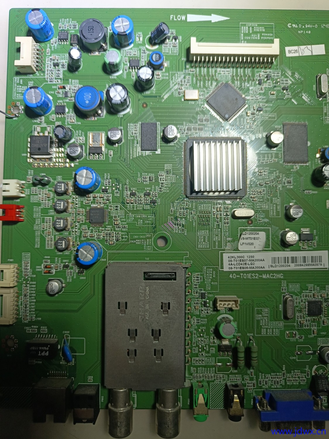

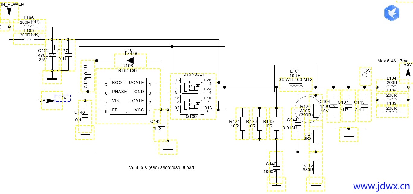

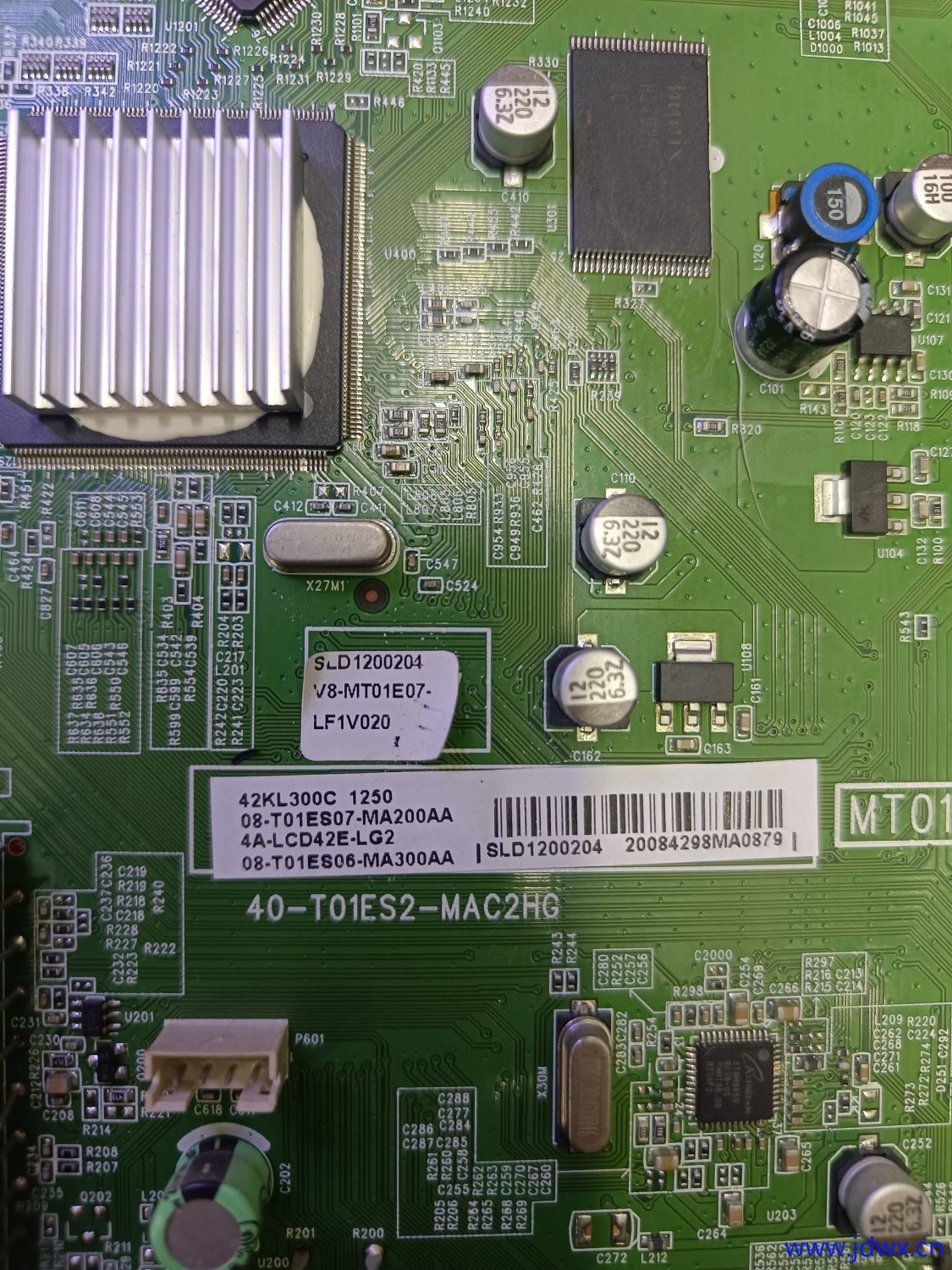

没有5V.更换D13N3LT  读取了nand备份,如有需要备份,喊我
