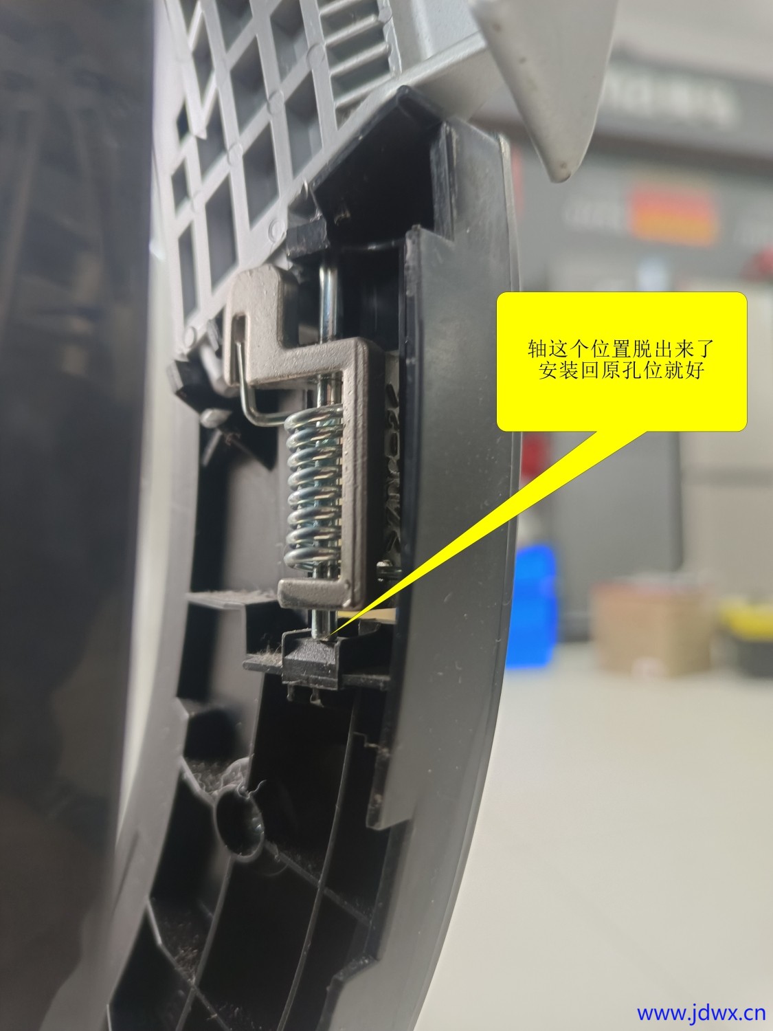

松下洗衣机80-EA8122 显示U12故障代码通病

遇到过是这里出问题
