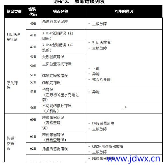

爱普生L805错误代码42H 41H错误名称解释,下图中的(冲洗前).和(打印前)是什么意思?冲洗前是说打印机在清洗前就出的打印头故障吗?打印前是本次打印前就有的故障吗?
