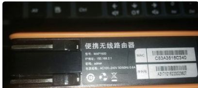

1、路由器LAN接口拉一根网线接到电脑主机上;
2、翻看路由器底部铭牌查询IP、默认帐号及密码;
3、打开IE浏览器输入默认IP并回车,如:192.168.1.1,如跳转不到登录界面,则表示被修改过IP。需要将路由器恢复出厂设置,长按路由器Reset按键,直到路由器指示灯全部熄灭后又重新亮起。

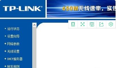

4、输入正确的帐号及密码后就成功跳转至路由器设置界面。

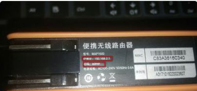

1、我们可以看看我们购买的路由器底部。上面会显示IP地址和密码。
2、然后我们把我们看到的IP地址输入到浏览器的地址栏中,然后输入密码,就可以进入设置了。

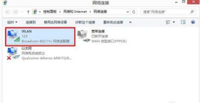

1、右击笔记本右下角的网络图标选择”打开网络和共享中心“
进入”网络和共享中心“我们选择”更改适配器器设置“
2、找到我们的无线网,然后我们双击我们的无线网图标。

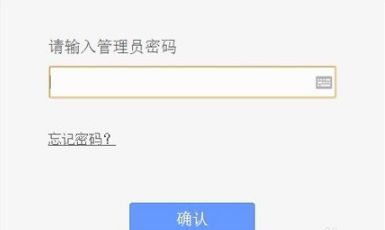

5、然后我们把“ipv4默认网关”地址直接输入到浏览器中。
它会弹出一个路由器设置的界面,让我们输入设置路由器管理员密码。
6、我们把密码输入进去,然后就可以进入到路由器的设置页面了。
