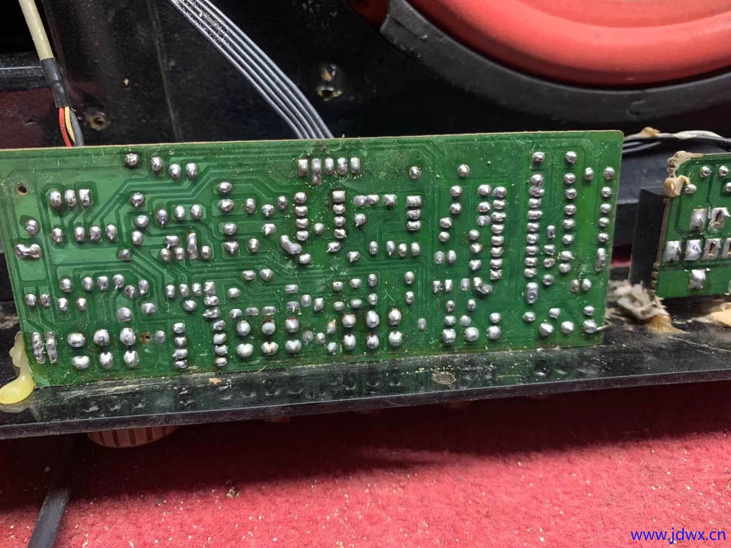

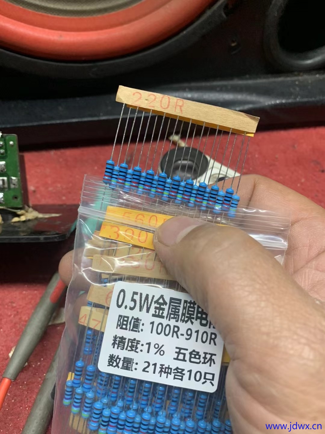

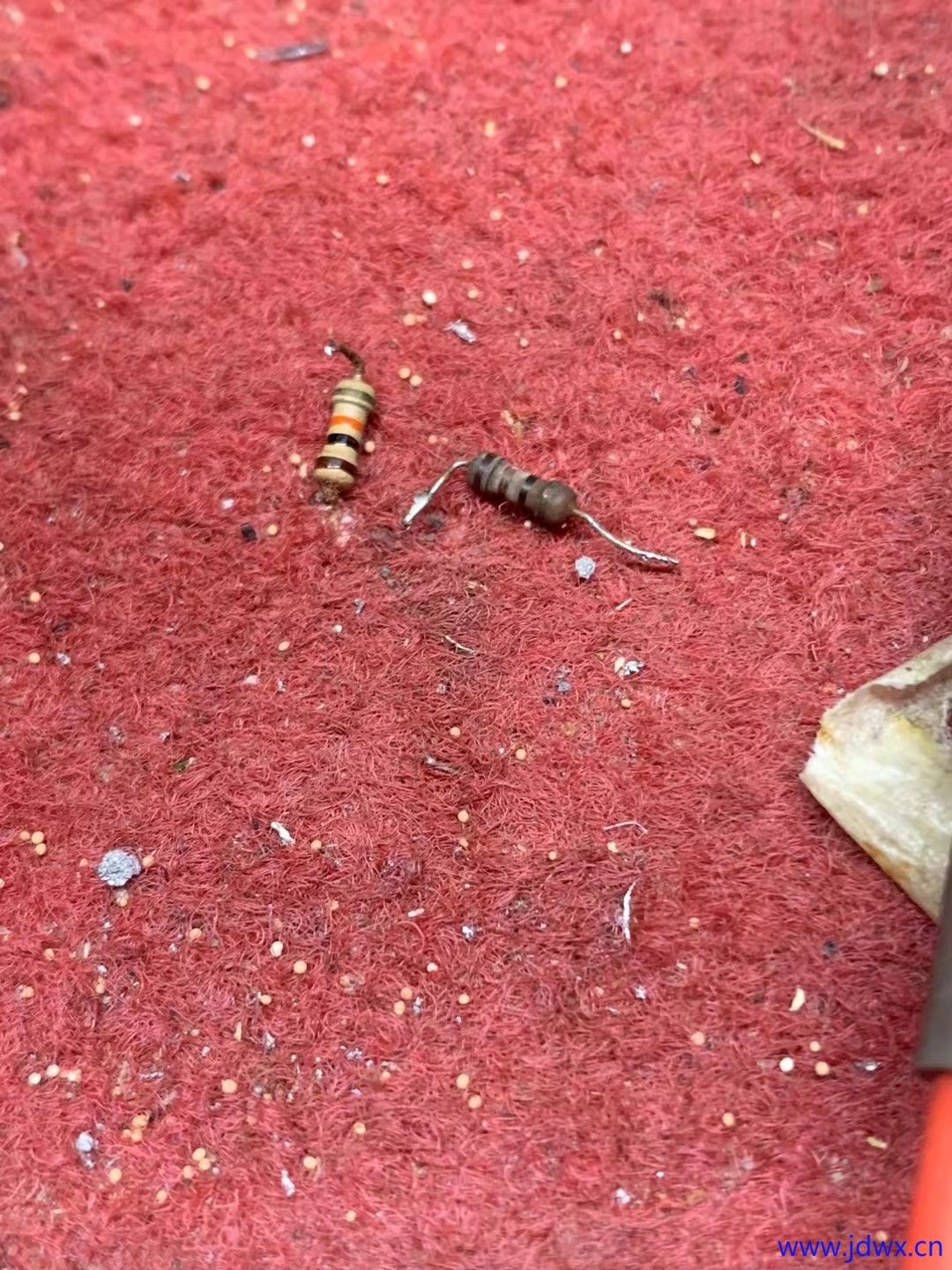

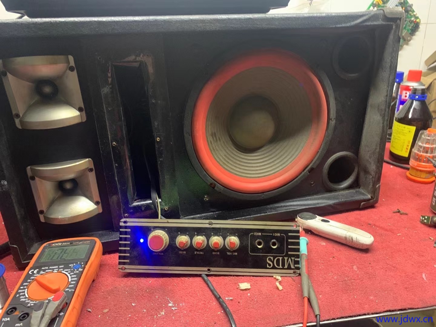

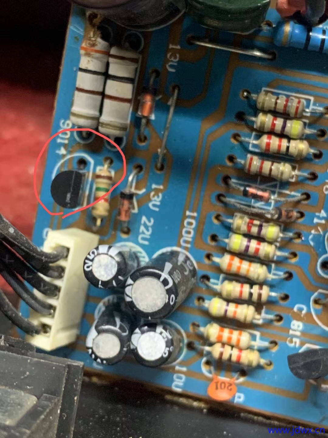

经过两个小时抢救广场大妈机苏醒了。原来患者已经在别的门诊抢救无效再转院过来,前后级严重脱焊,输入口被强行插入损伤子宫,+/—稳压9014被别院医生用7812代换中间没有接地,使得正电压17 V负电压-13 V所以喇叭电流声大得不要不要,用心电路恢复原样,前级压220欧压降电阻由于电压升高表面烧伤面积达90 %,运放集成反向输入下拉10 K电阻锈蚀要做截肢。快深夜3点手术也接近尾声,发个圈,发个术后视频等林教头安心,我要也陪周公个女揽住瞓天光
