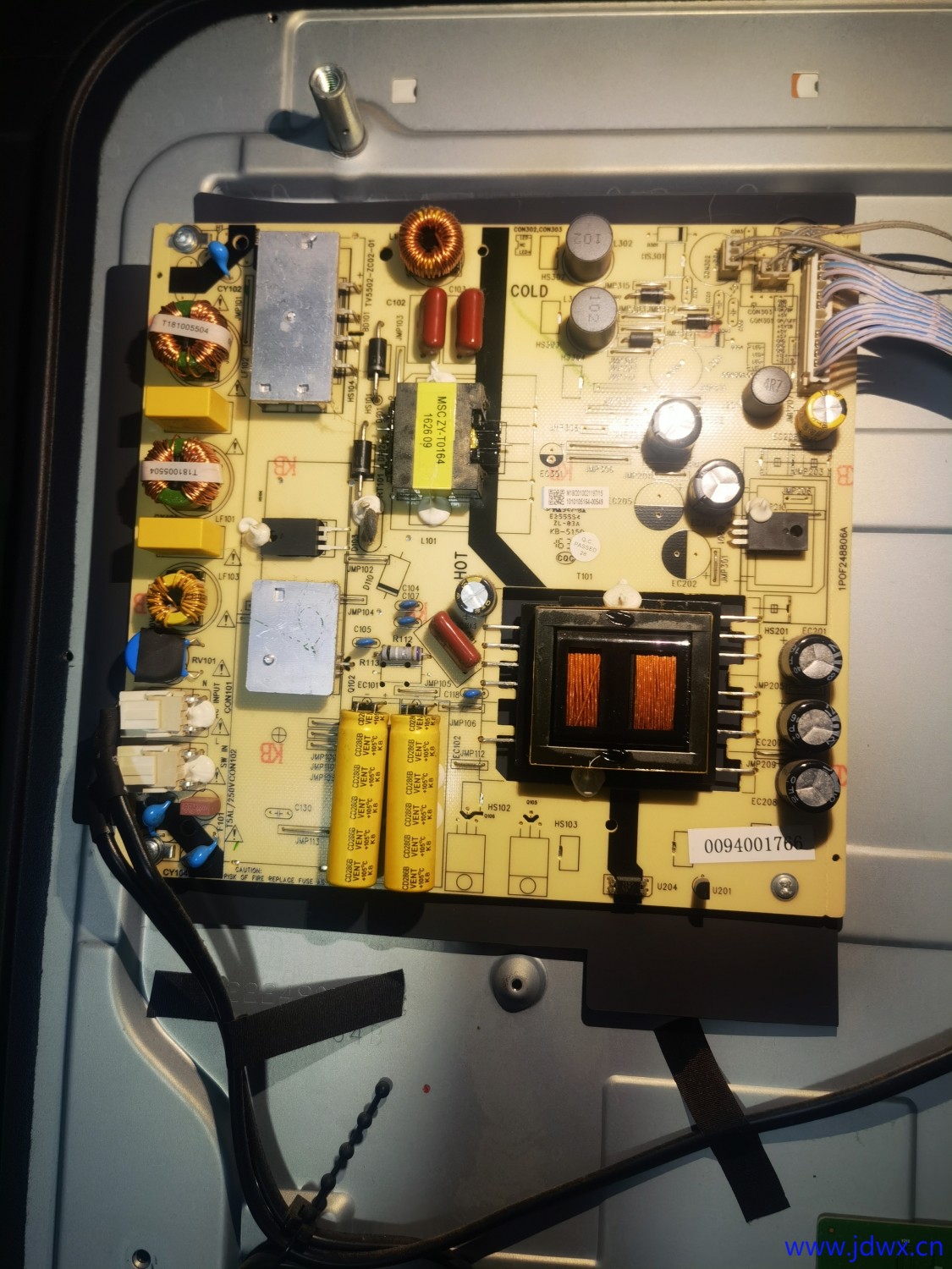

海尔LS49H510X电视机开始右半屏发暗,一个多小时后全屏黑,声音正常,大神们给看下哪儿的毛病

发表于 2024-12-7 21:48:27 | 显示全部楼层
正常步骤检查就可以
已经一半暗了 还不先排除下

发表于 2024-12-8 12:29:36 | 显示全部楼层
单独测下灯

电源板上两个插座检测有151.7V电压,感觉应该是灯的电源吧,这样是不是可以判断是灯的问题了

发表于 2024-12-10 11:30:28 | 显示全部楼层
还是查一下灯条。

发表于 2024-12-10 15:31:11 | 显示全部楼层
乔木 发表于 2024-12-9 15:24
谢谢大神,handshake
电源板上两个插座检测有151.7V电压,感觉应该是灯的电源吧,这样是不是可以判断是灯 ...
看下背光结构。这个电压,感觉电路是正常工作了。
我们维修,直接测下灯就知道了。
