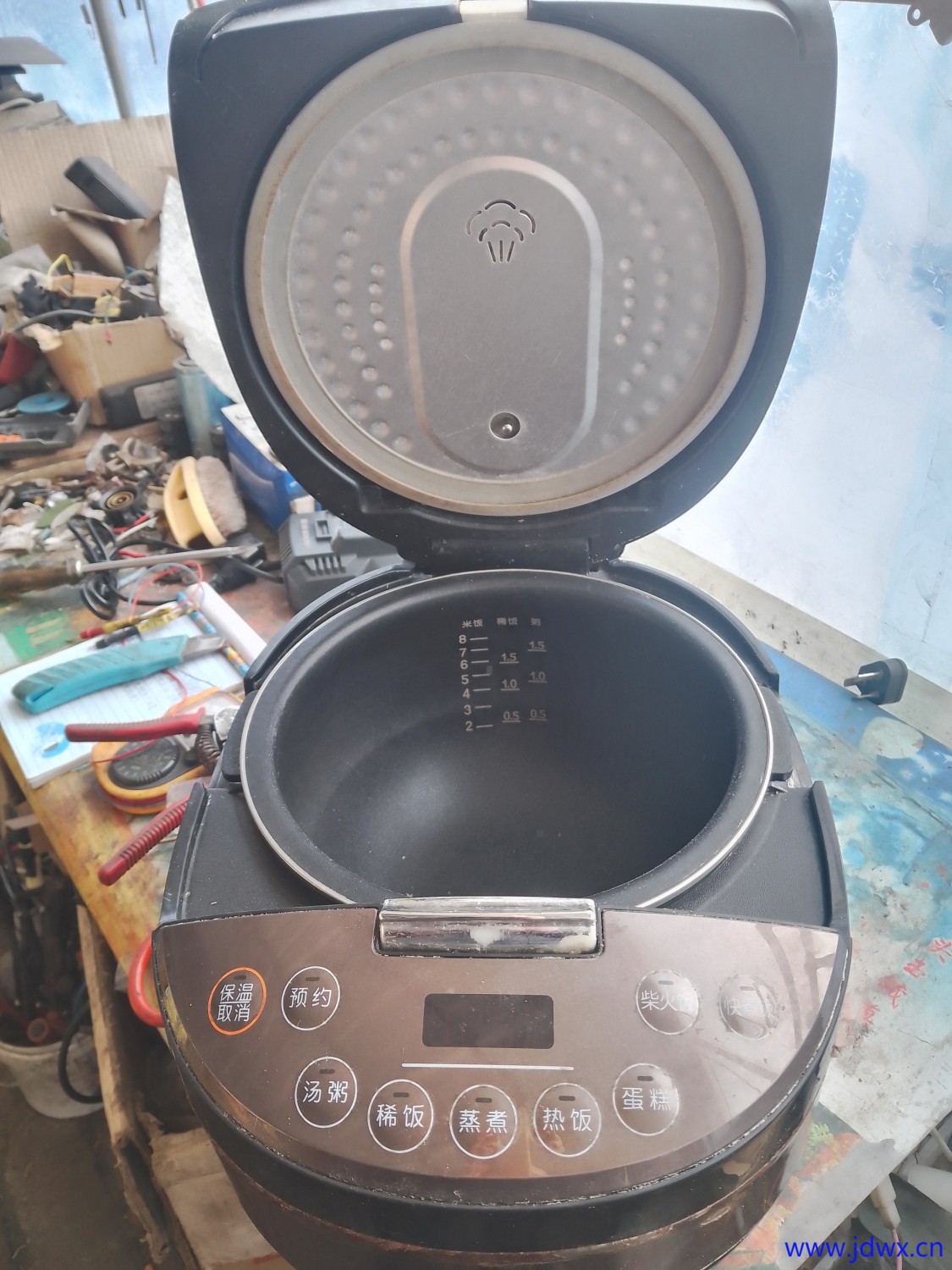

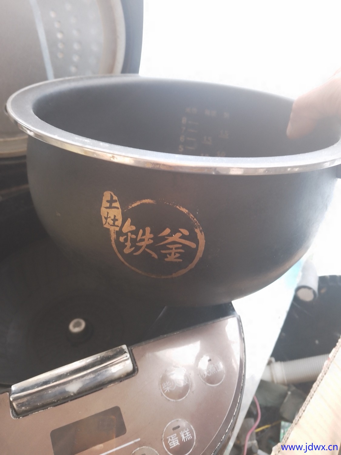

一个九阳铁釜电饭煲,做不熟饭,工作中途停止,故障报警,经检测排查,上盖传感器损坏,故障解决。但是看到上盖里面垫片纸壳,这是做什么用的呢?胶圈老化可以更换,垫纸壳片也不是解决问题的方法呀,纸质遇水会变软变形,长期还腐败生虫。现在,有才的人太多,想法咱理解不了。

发表于 2024-12-8 00:37:55 | 显示全部楼层
能做饭就行

发表于 2024-12-9 13:47:22 | 显示全部楼层
估计是用户动了一下就能用,所以垫着
