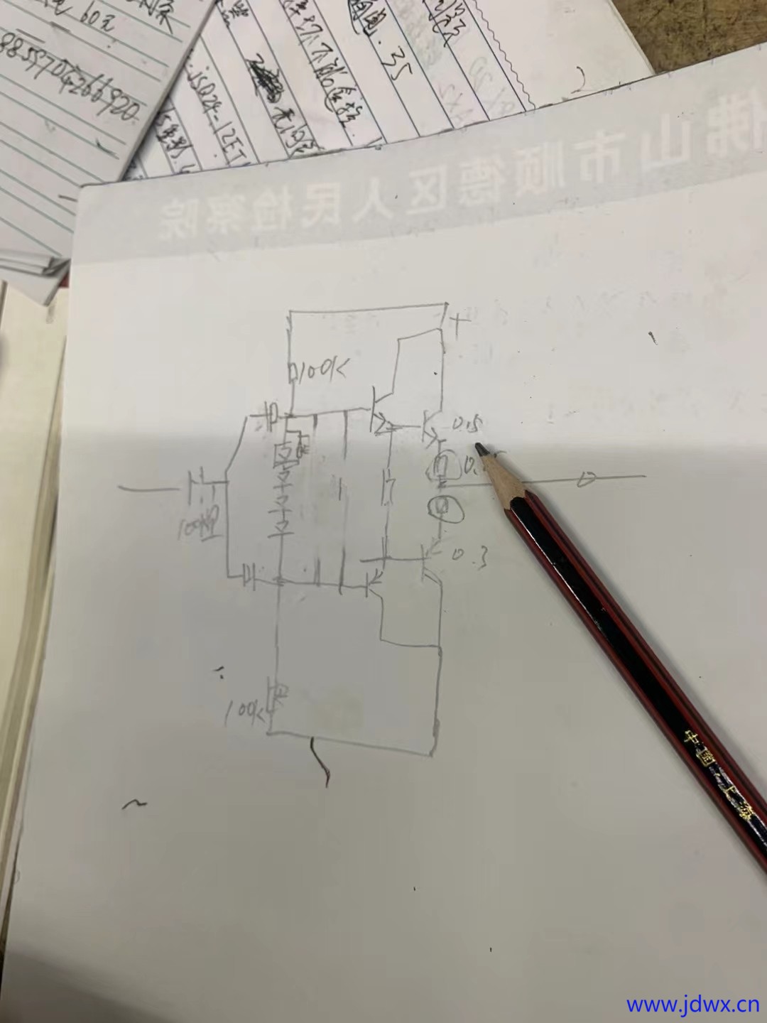

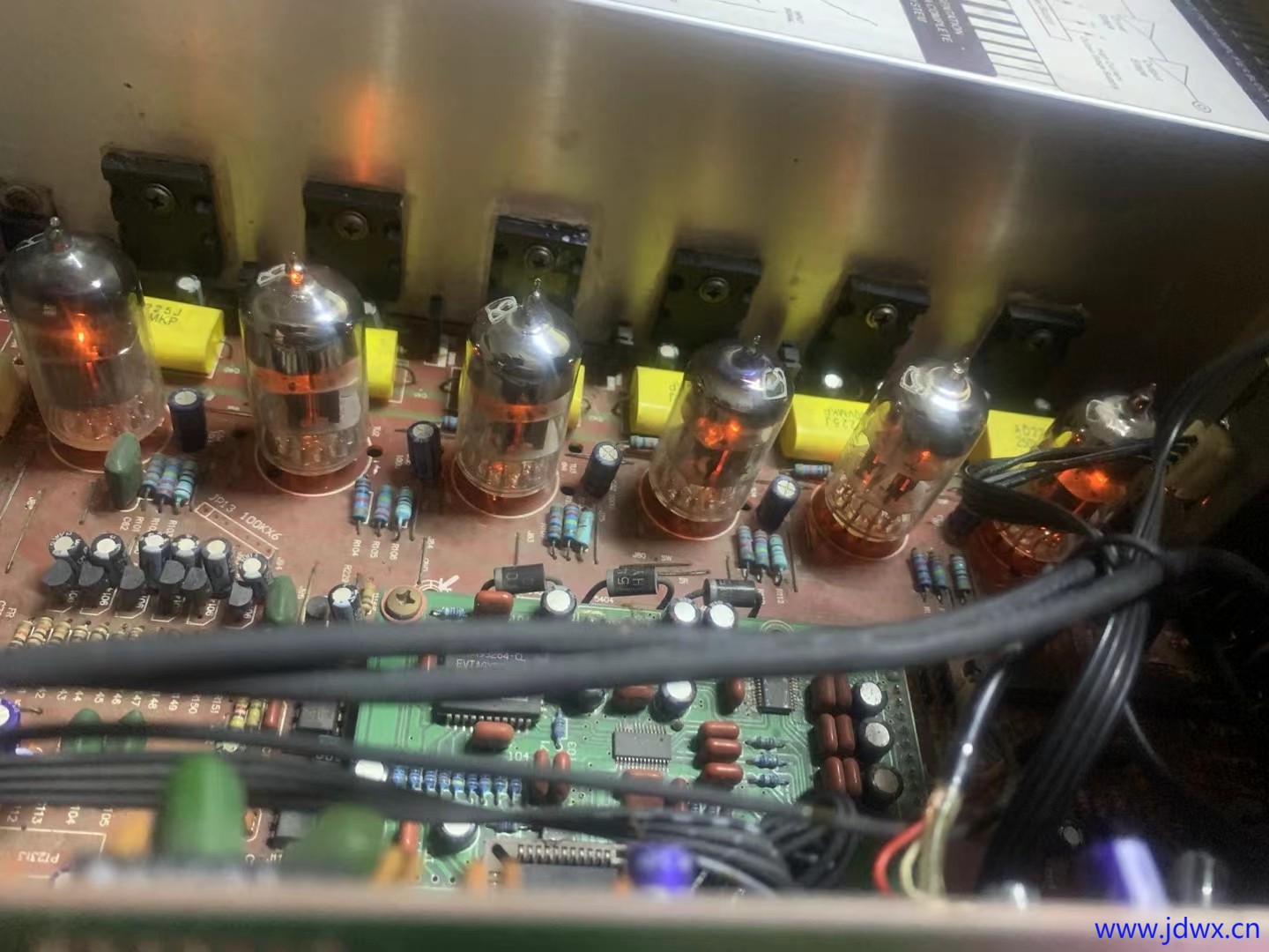

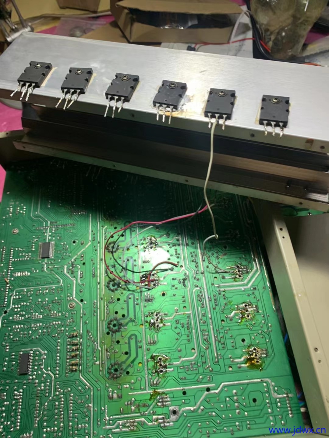

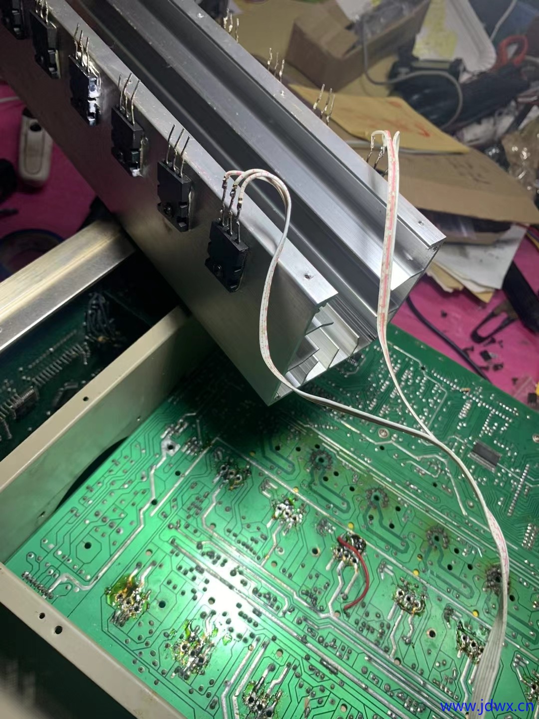

用四个月才解开的困惑:维修好功放开机一段时间发热严重损坏两次后级功率管,地毡式检查后级查不出损坏原件。今日给出最终的答案,电路中的电位器只作了输出中心电位调整,而四个二极管作为推动级的钳位偏置。会调偏压不会调偏流是手术的失败原因,我忽略了输出管两个5W0.25欧上有0.68 V压降从而查不出问题所在,从后往前查输出管B、E电压0.65 V虽然可以调好零点飘移但明显偏高,再往上查推动级管B、E电压为2.1 V问题就在这里,原来用的推动管型号一样但不同厂家偏压也不一样,所以造成偏压高后级管不断发热烧毁功放,知道问题就好办,人为短路一只IN4007二极管开机5小时温度恒定终于可以安心让它出院。讲出来就轻描淡写我却用了好多好多个晚上才找到最终答案。题外话:因为一些人一些事2022-2024年是我人生中最难熬的日子,在烦心事与工作之间忙得焦头烂额,忽略了好多客户的感受和信任在此抱万二分歉意。随着事情的好转我的生活也从回正轨,我一直发我的维修手术视频目的不是想要你的点赞,只是要维修家电的时候你会想起我。生活不易我又要为下一个手术准备,各位圈友晚安

你手工绘制的图纸中,四个二极管作为推动级钳位偏置的同时,它也兼备调整输出功率管偏置电流的作用,早期CRT彩电JVC7185(14寸,国内产量最大的一个机型)的音频功放电路就有类似设计,虽然从图纸上看是一个二极管,事实上是一压敏二极管。这两天得空我把该机图纸传上来。
对了,你这台功放是哪个品牌型号?
马兰士902?
