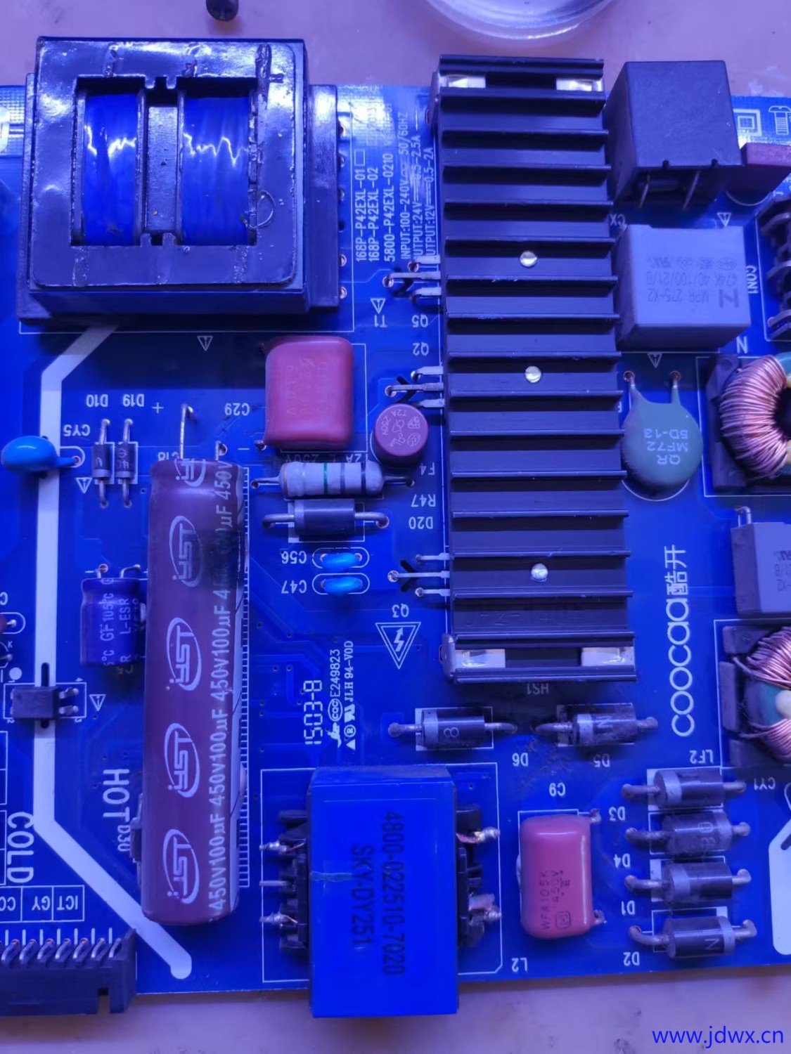

电源板型号:168P-P42EXL-01

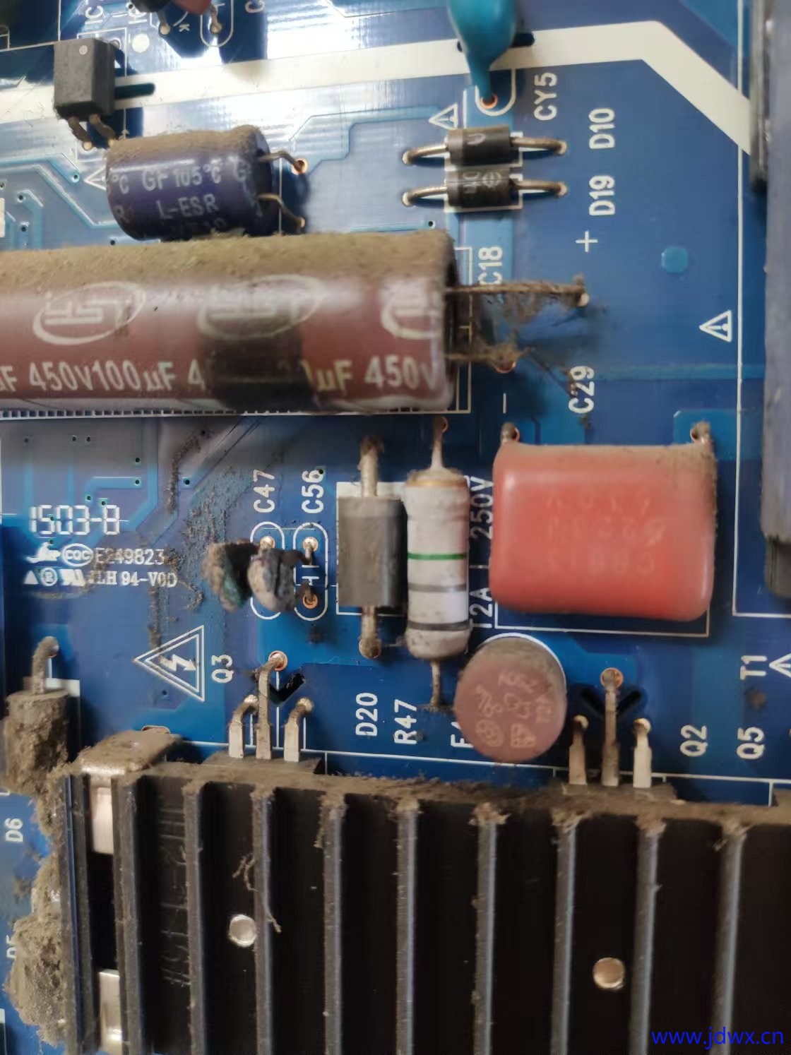

打开后壳明显看到C47 C56烧焦,觉得应该是好弄
直接更换两个瓷片电容101 2KV 测量F1保险开路 更换5A保险
测量Q3短路  更换15N50 上电测试 竟然好了  维修结束

我看到一个瓷片电容开裂
