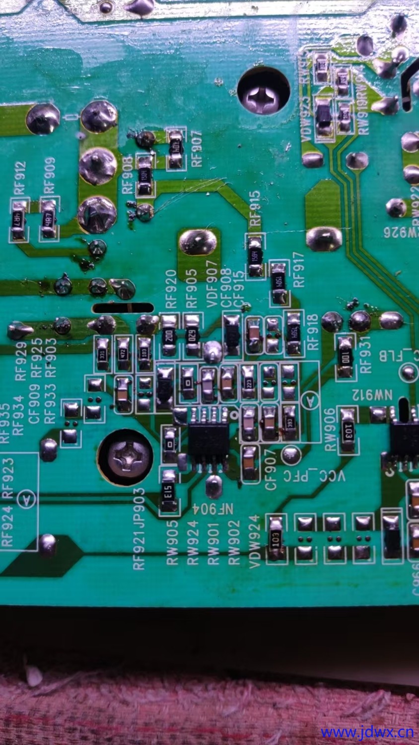

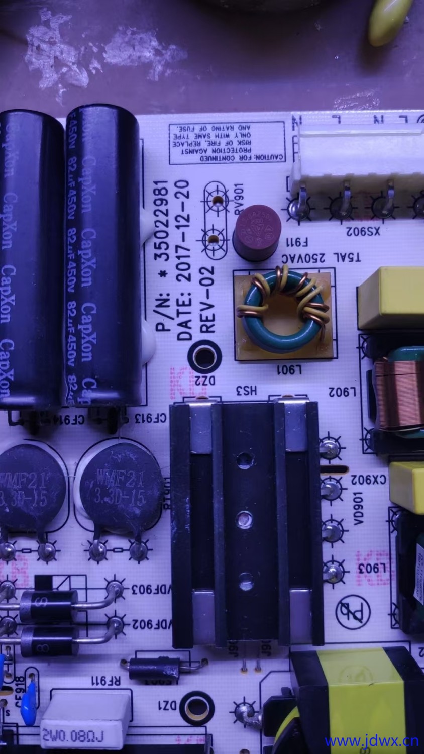

用户报修一台康佳LED55X9图像暗
本能以为是背光故障  拖回店里检修发现背光均匀 就是比较暗
测量背光供电电压低 检查背光板35022981的PFC供电只有301V
那么故障就简单了 检查取样电阻正常 代换NF904 1608B 故障排除
正常值PFC390v 背光供电60v左右
