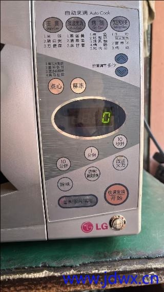

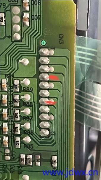

微波炉薄膜开关,有些薄膜在无法买到的情况下,可以应急处理,完美修复,多数薄膜开关,都是开始键出问题,导致微波炉无法启动,薄膜开关都是上下两层,实物也就是单独引出来的两条排线,这台机器上面是4条线,下面5条线,也就是20种组合,从下面的第一条线开始,分别碰触上面4条线,找出启动按键为止,然后焊接2条线,找一个点动开关,合适的位置开孔安装,图片上的红点就是焊线位置

最主要的原因是市场缺货,要么改装,要么报废

十多年前就这么做了,微波炉薄膜开关从来没换过,都是引线到下部侧面贴个微动开关解决,如果是快速启动键是按一下30秒,按两下1分钟往上递。
