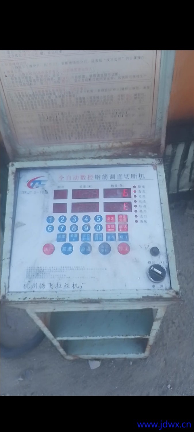

钢筋调直切断机,调直正常,不切割,工地师傅认为控制板故障,现场检测控制板正常,切割驱动电磁阀也正常,详细检测驱动线路故障,更换电缆,机器恢复正常。
