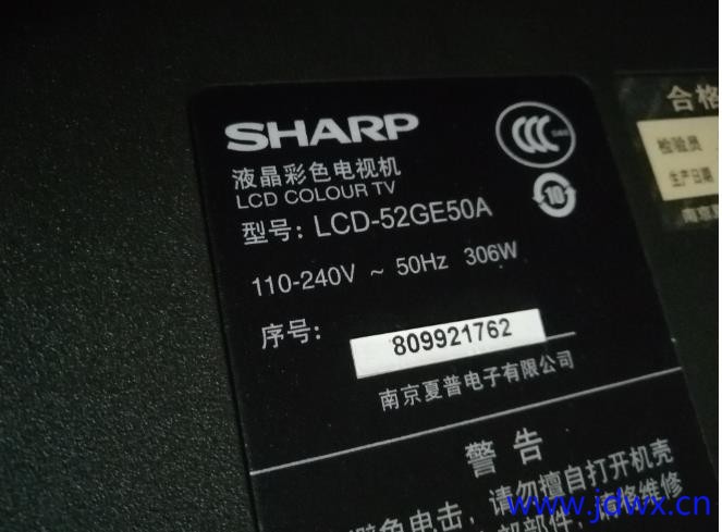

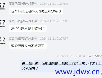

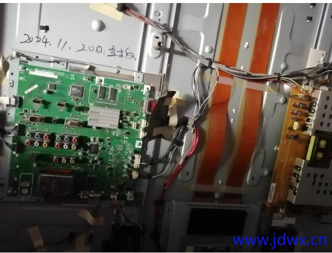

客户描述故障:不定时的出现自动关机现象....报价留电话,试机刚刚开机大概十几分钟或者半小时左右出现故障先黑屏随后几十秒关机红灯后,再次按开机键红灯转绿灯又变成红灯...多次操作都是无法开机.必须断电一段时间才能开机。有时候可以正常播放3天都能一切正常,有时候早上开机到晚上才能出现1-2次故障。当中还发现黑屏几分钟、十几分钟黑屏后随后自动关机,以为是黑屏引起的保护问题.....正常时人为断开高压板信号线后黑屏声音正常没有出现自动关机现象。因为出现故障时都是先黑屏随后关机的现象....当故障黑屏时测量高压板驱动电压没有驱动电压输出,综合以上的分析数据判断主板故障。去马家拍了一块主板上换上去....结果一个德行,又换了一家上机正常!
