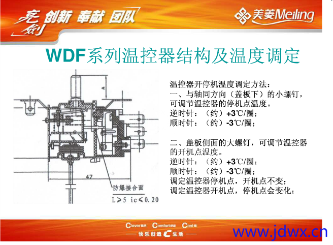

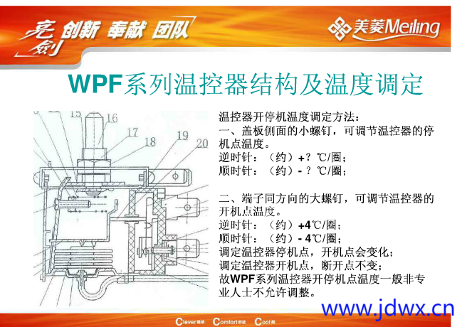

冰箱温控器结构各异,但普片是WDF和WPF,哪位师傅提供一下二者的参数以供我们了解!

发表于 2024-12-3 21:49:58 | 显示全部楼层
WDF系列的(三脚接线),都是控制冷藏温度的(即安装在冷藏室);WPF系列(两脚接线)的都是控制冷冻温度的(即冷柜使用)。WDF系列带“K”字母的是厚方块形,不带“K”的是薄方块形。WDF“K”系列4与6分别接电源进线和温控出线,3接化霜加热器(温度补偿器);不带“K”的H接电源进线,C接温控出线,L接化霜加热器(温度补偿器)。
