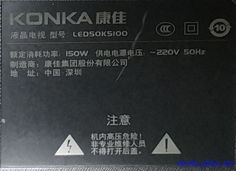

求康佳 LED50K510电视机开机卡在康佳图标十多秒自动关机,请问是主板坏了还是要刷机?

换emmc 刷机

刷机,不换emmc不知道能撑多长时间。

串号        NHD1825Z1046269XXXX1
平台        msd648
系列        K5100
机型        LED50K5100
软件        屏参软件:99018017 ; 主程序软件:99017090
是否3D        非3D
电视K歌        支持M1、M1D、M1D Plus
体感枪        暂不支持
游戏手柄        支持
BDP主软件        -
BDP屏软件        -
屏参索引值        -
康佳用条码查主程序和屏参软件.

通过百度网盘分享的文件:99017090-无屏参校验-MSD648-主程序.rar
链接:https://pan.baidu.com/s/10NWy_1GjduowCD1n8Cfu0w?pwd=1lof
提取码:1lof
--来自百度网盘超级会员V8的分享

换emmc,通病

刷数据

100也能修,十分钟的事.
