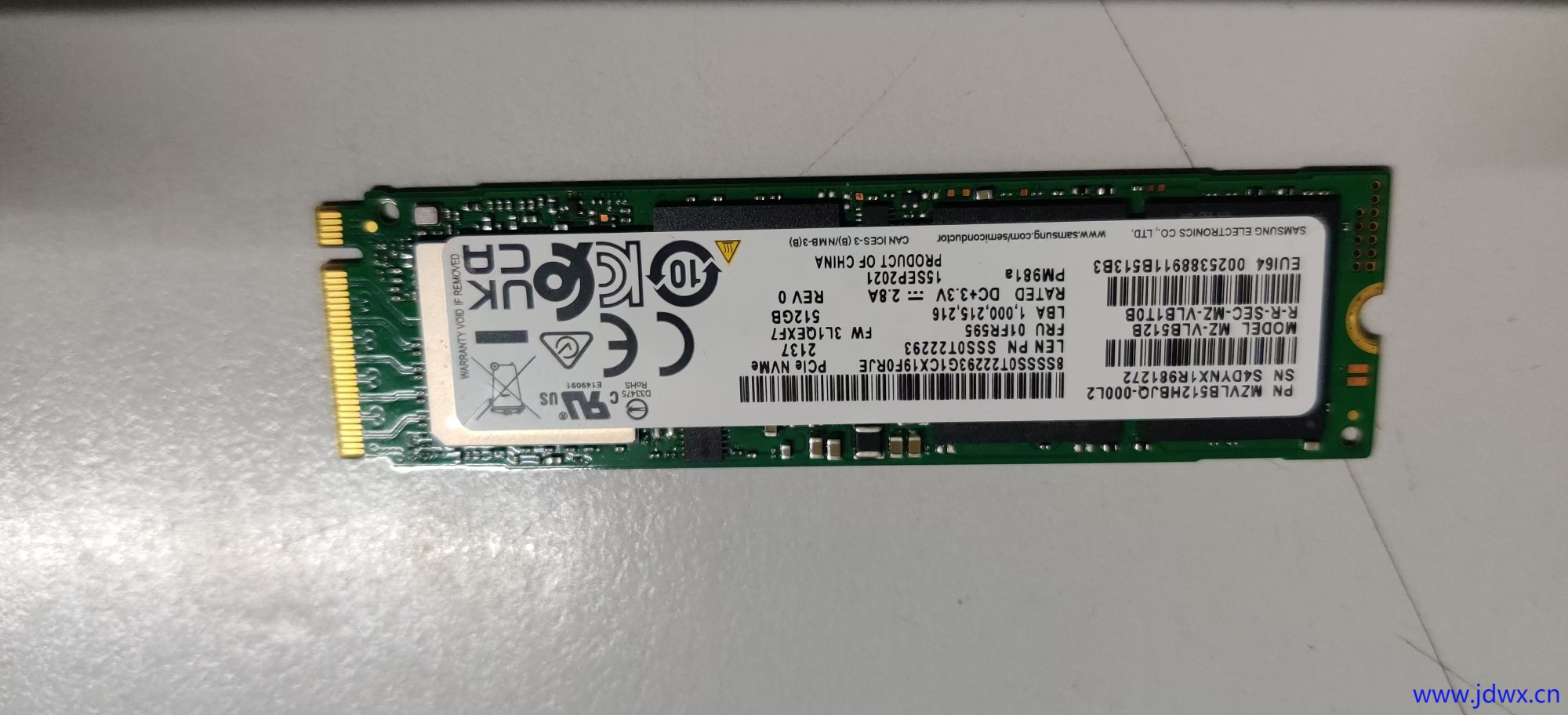

      本来就是给电脑更换一个固态硬盘就可以了,最后费了好大的工夫才搞好。用新买的惠普的250G的固态硬盘更换原机上三星500G的固态硬盘,把系统和资料复制过来就可以了。先用U启动盘进入PE系统,用GHOST把系统分区备份到电脑的机械硬盘,再把D盘的资料复制到机械硬盘。接下来关机,拆下三星的硬盘,换上新的惠普的硬盘。用Diskgenius软件给新的硬盘分区,C盘100G,D盘130G。再用GOST将备份的系统恢复到C盘,D盘的文件复制到D盘。最后都搞好了,电脑就是不能从新硬盘的系统启动,引导修复了也不行。后来就把原来的硬盘又装上,用Diskgenius软件备份,格式是.pmf。又换上新硬盘,再把硬盘分区改为GPT格式,再恢复系统,还是不能从新的硬盘的系统启动,引导修复了也还是不行。最后是把引导修复改为修复UEFI引导才搞好,常规的修复Legacy是不行的。电脑还是原来的系统,C盘和D盘也还都是原来的东西,只是大小不一样了。电脑正常使用。

电脑虽然搞好了,但还是不太明白。希望电脑高手给予指点,谢谢!

惠普的250G的固态硬盘上装的系统与原机三星500G的固态上的系统时同一个版本win10?

在PE下用DG做个系统迁移不香吗前提是你要有个M2的移动硬盘盒
