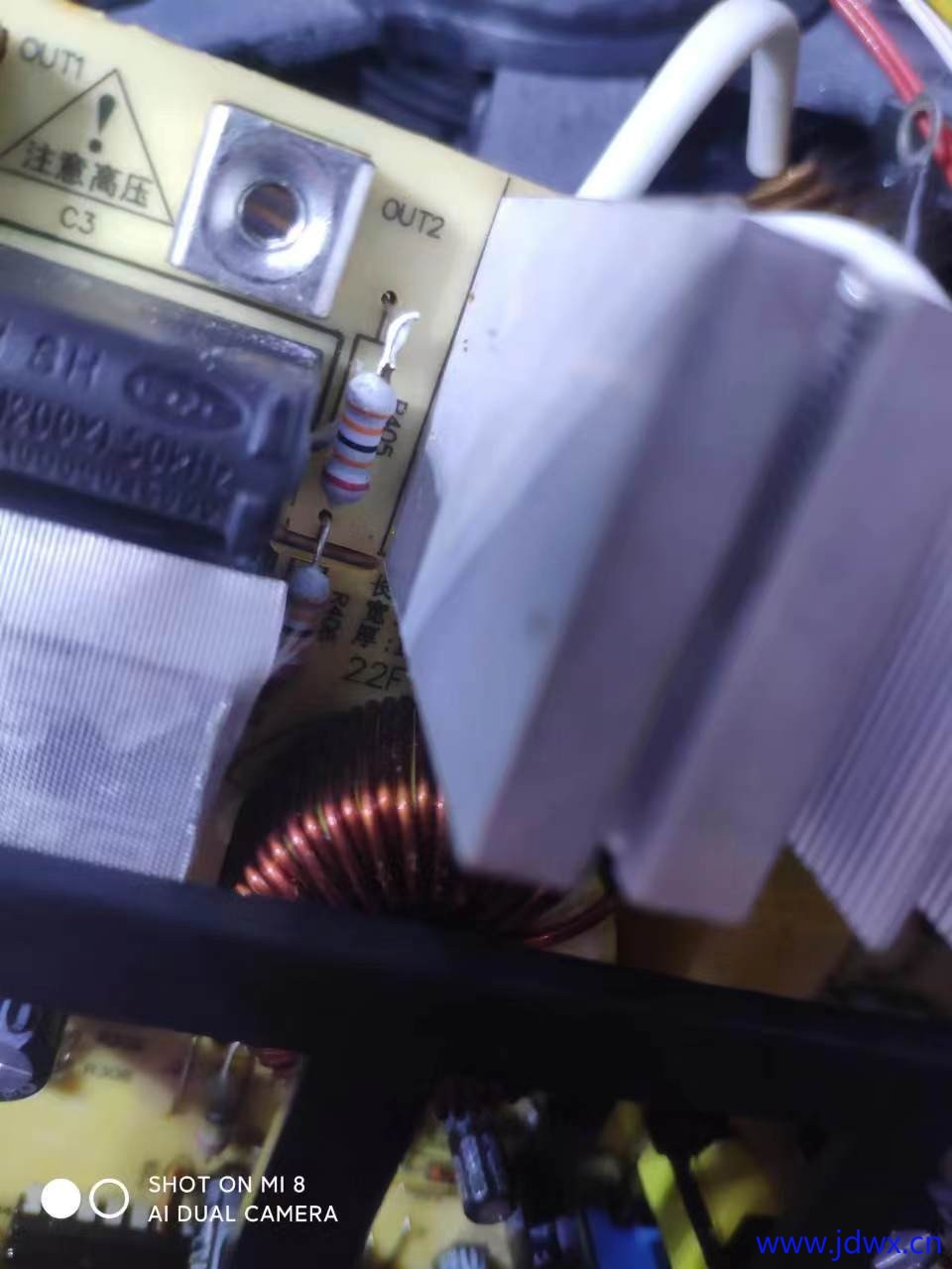

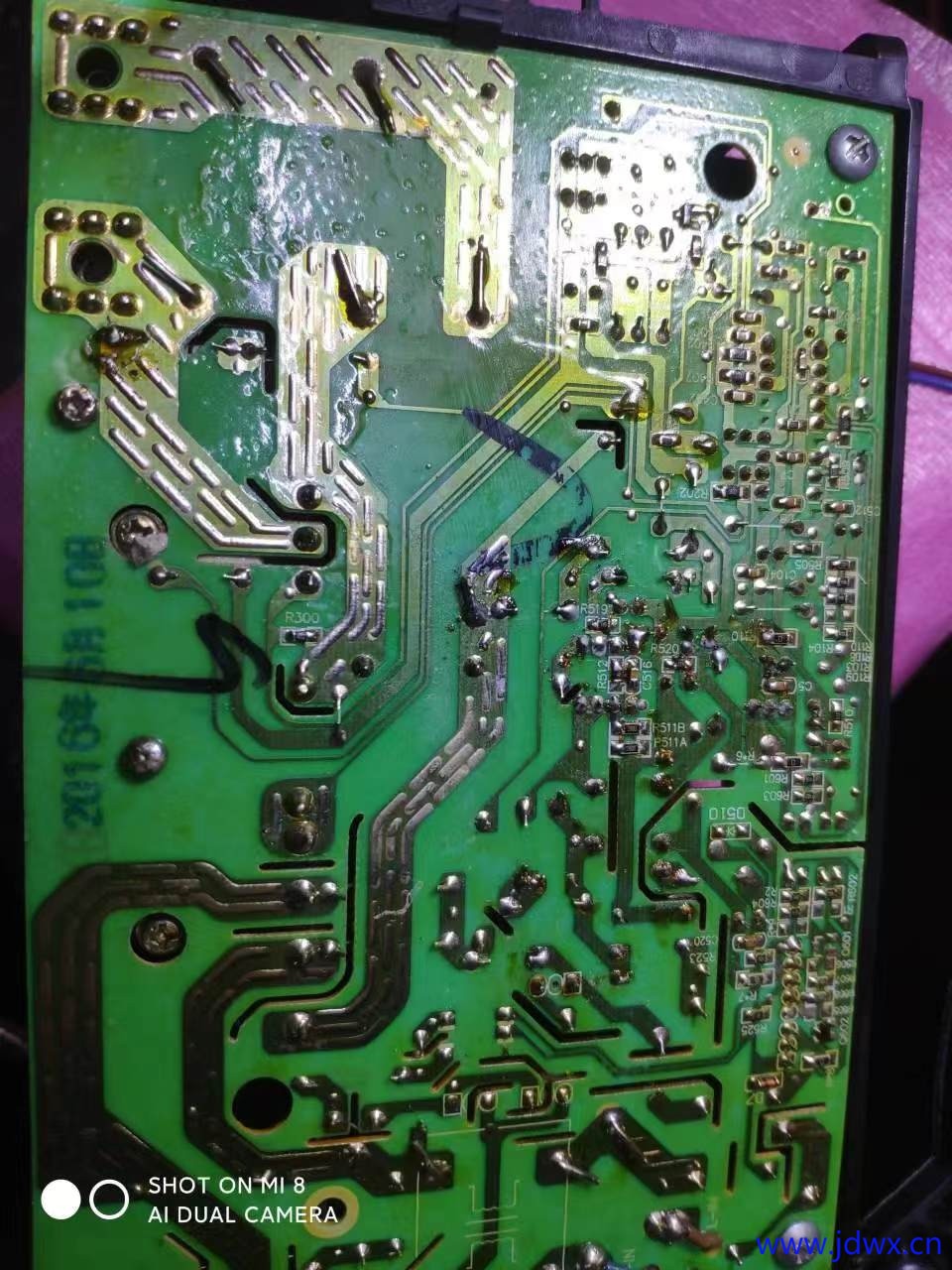

九阳JYF-50T1电饭煲本来是煮饭不定时断电,而且很快恢复,本来不好找出故障点,后来还好,拆开显示板,发现出问题时候5V12V有瞬间变低现象,这样基本确定辅助电源有问题,而且这电饭煲观察有时候【冷的时候】,面板还有闪动现象,这样就更加确定显示板供电问题,因为不好确定故障点,于是对小电源全部焊接一遍,后来又对78L05换了,当然这只是一种经验。后来试锅,居然出现故障代码E0,这下我有点蒙了,是我传感器没有插线,还是我换的78L05不对,觉得这些都不应该,是我焊接电源板哪里短路了,但是我又只焊接过电源,其它地方一点没有动过,而且现在电源还没有出现问题了,后来反复对焊结果的地方检查没有问题,这就怪了,于是上网查询,说是九阳电饭煲显示E0是内部电路问题,难道是我烙铁静电把芯片搞坏了?感觉又不可能,而且我当时焊接电源,还是全部电容放电完了的,反复检查未果,后来想到换板,结果这板子还真的不便宜,而且网上有人维修都是40元,还要邮寄费,这样想去想来,再加上用户也买了一个电饭锅了,就想放弃维修了,要是换板,不收费200多元,完全没有意思。没有想到今天不忙,于是想去检查一下大电阻,抱着侥幸心理,因为昨天也想去检查,觉得是不可能坏的?没有想到第一个电阻检查,就发现问题,图片那个电阻镊子一夹就断了,当时觉得也不可能,没有想到,当我把那个电阻接好以后,电饭煲好了,感觉这电饭煲问题也太蹊跷了,电阻那个位置,我应该没有动过的?现在就看老毛病还出现不?发着帖子,主要是今后知道这款电饭煲出现E0的故障点,因为我当时查询,就说是内部电路,到底是那条电路不知道,从这电阻位置,因该是无锅检测电路?

因为现在大多数阻容元件的引脚都是铁的,能磁吸的,韧性差,脆弱易断,可能是未脱线带线翻转电路板时碰断的。

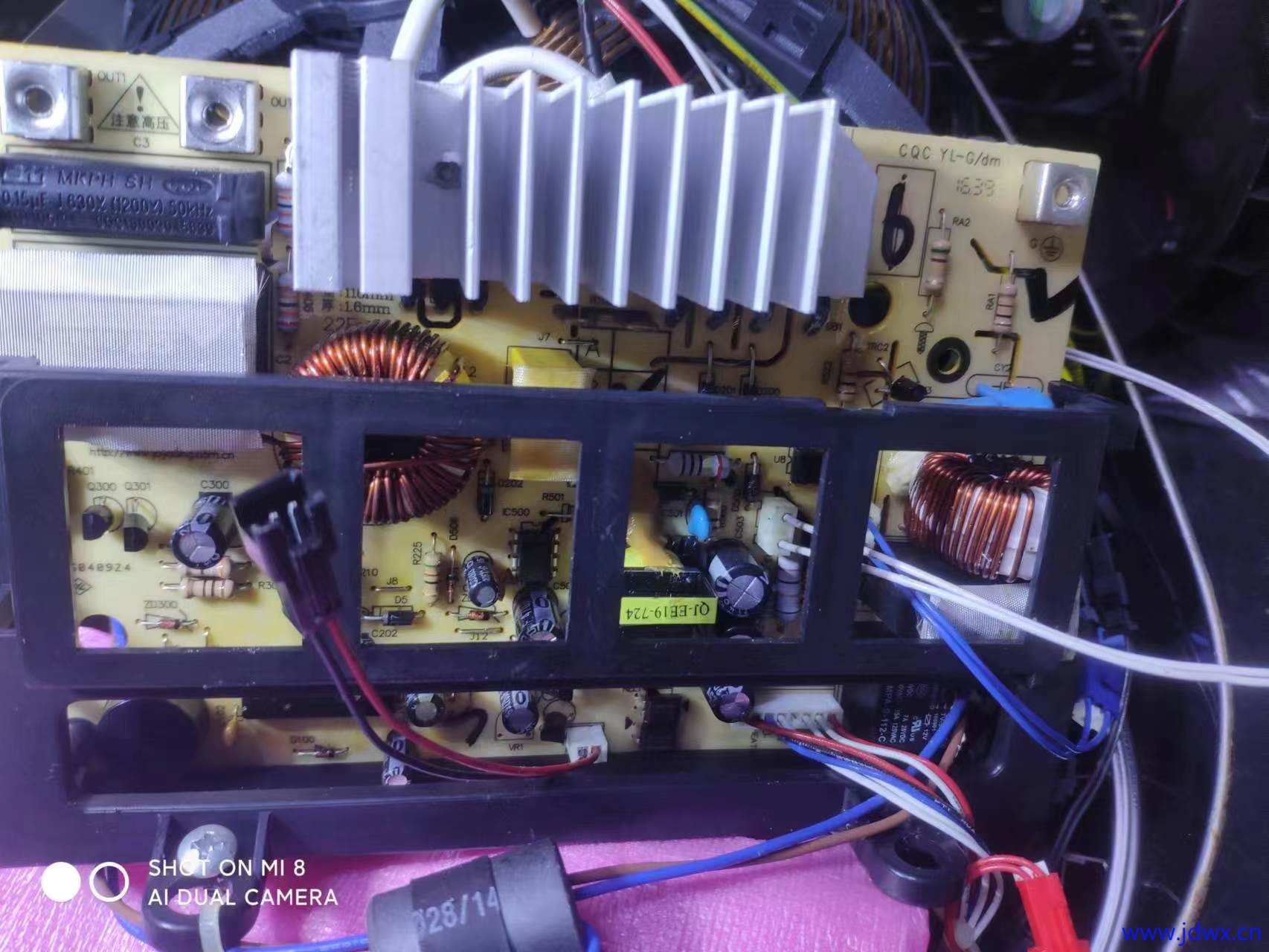

发一张图纸给你
九阳JYF-40T12_JYF-50T12电磁IH电饭煲电路图
https://www.jdwx.cn/bbs/30339/
(出处: 《家电维修》技术论坛)
