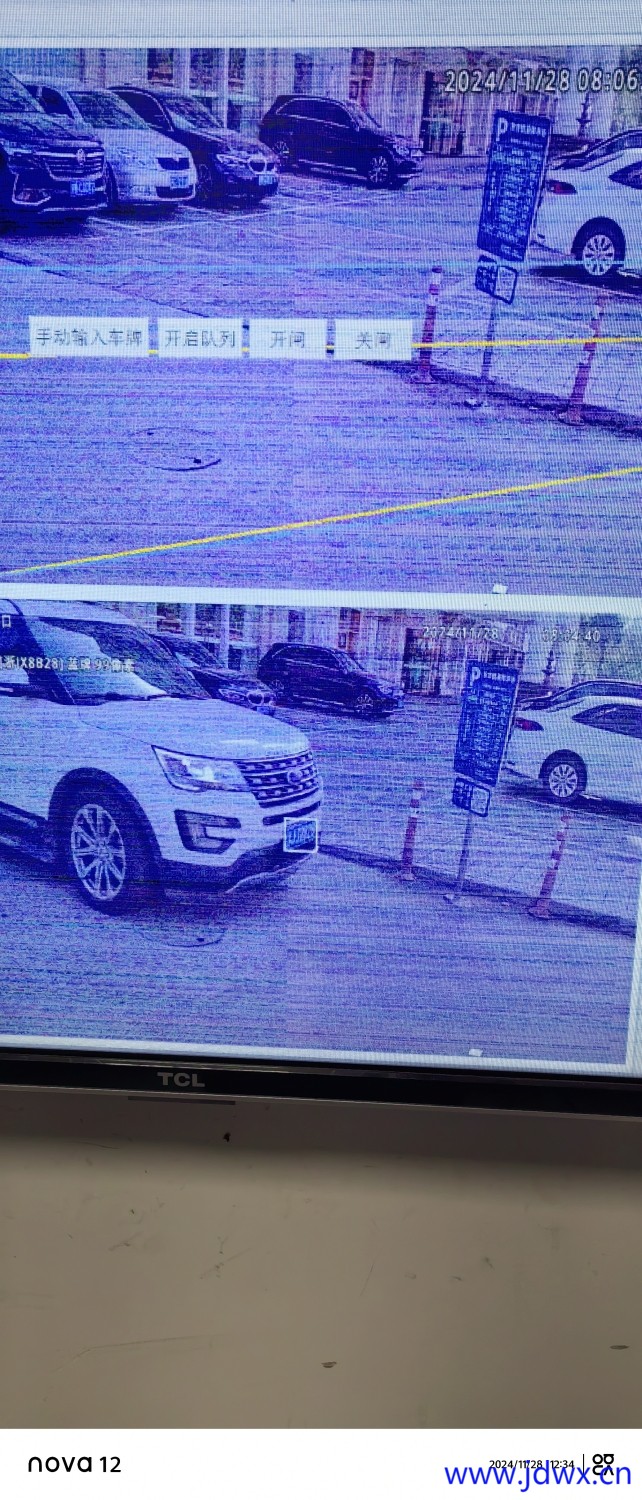

发表于 2024-11-28 14:25:33 | 显示全部楼层
用万能板点屏看一下,万能板还花就是逻辑板或屏电路!

发表于 2024-11-28 16:13:55 | 显示全部楼层
看上去像屏幕问题

发表于 2024-11-29 10:44:50 | 显示全部楼层
屏参,屏线,逻辑板,屏都有可能。

发表于 2024-11-29 16:38:20 来自手机 | 显示全部楼层
有屏坏的可能性,屏坏见过一些,似乎与这个画面有很大区别。先代换一下逻辑板和屏线看看吧。

发表于 2024-12-1 17:35:26 | 显示全部楼层
简单方法把屏线拿下擦洗再上到位,看看有没有变化。

发表于 2024-12-3 07:55:25 | 显示全部楼层
屏坏的可能性大些。

发表于 2024-12-3 08:51:55 | 显示全部楼层
先清洗屏线,不行换逻辑板。
