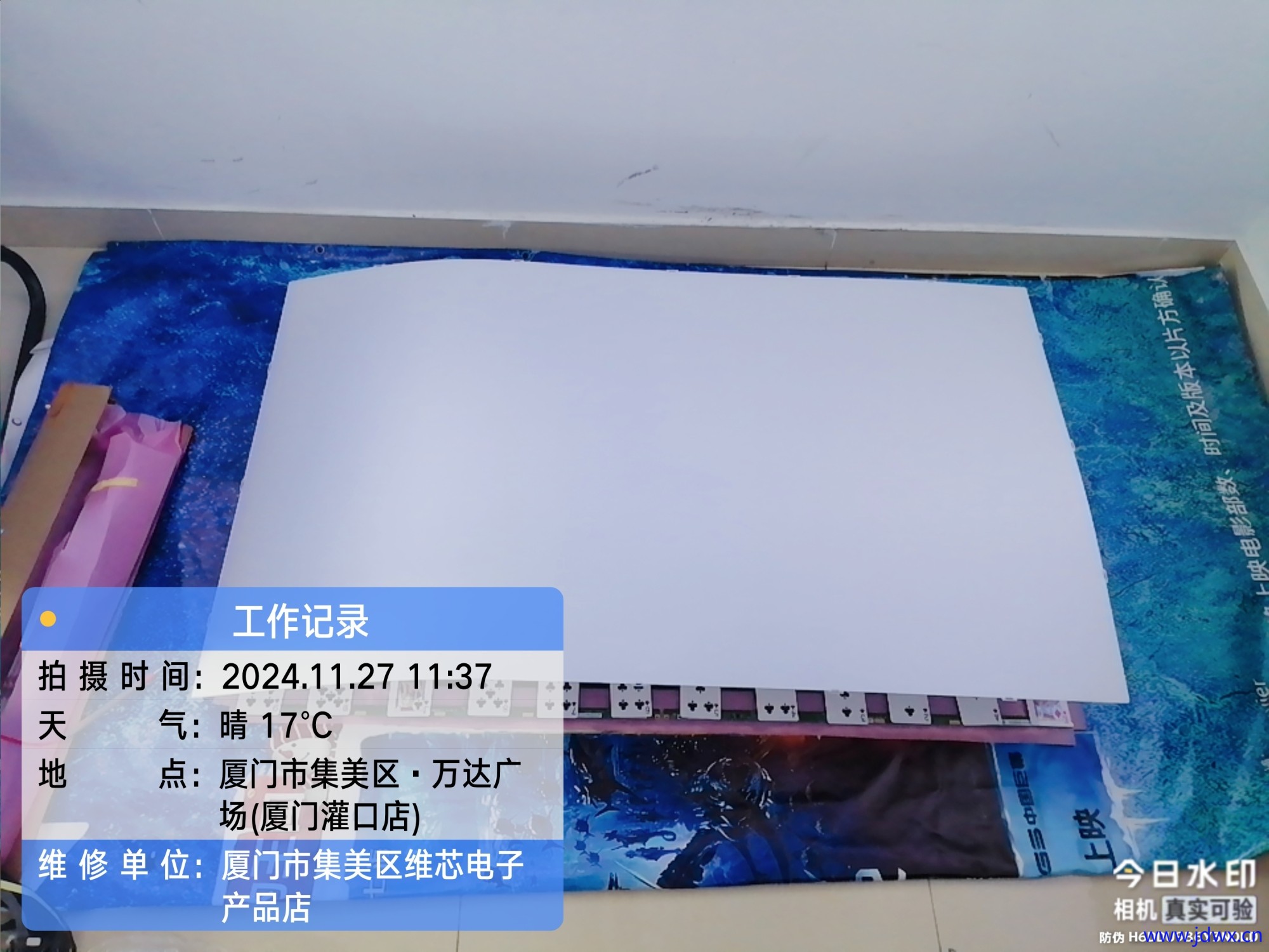

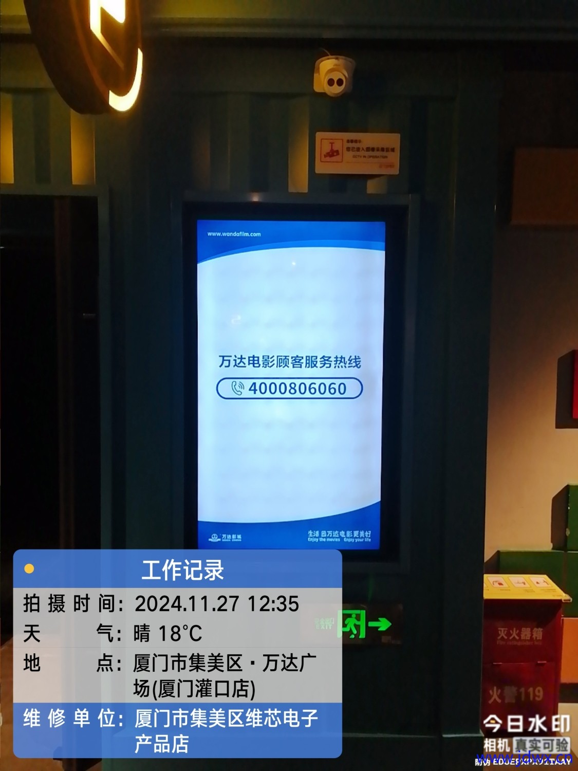

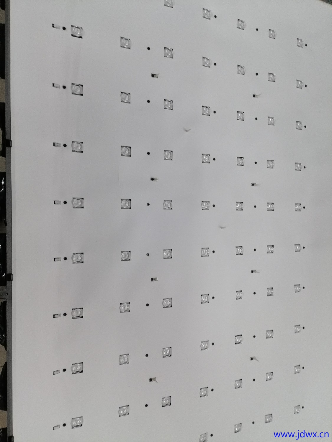

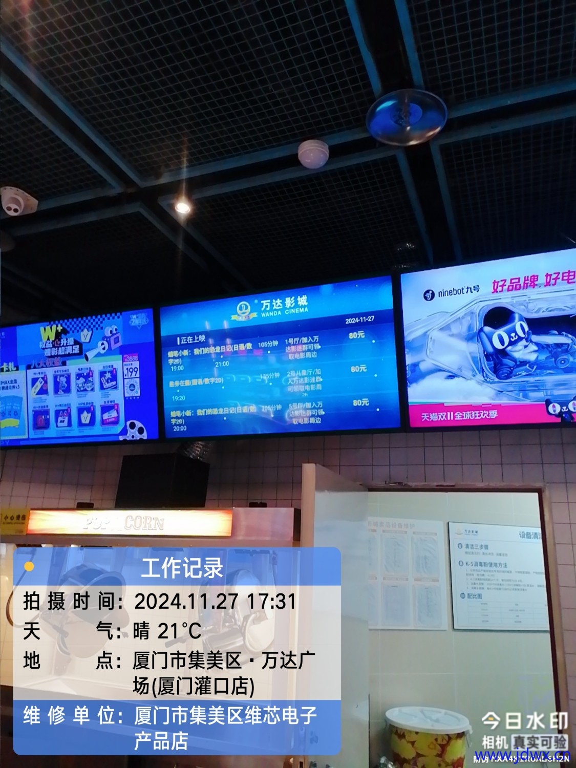

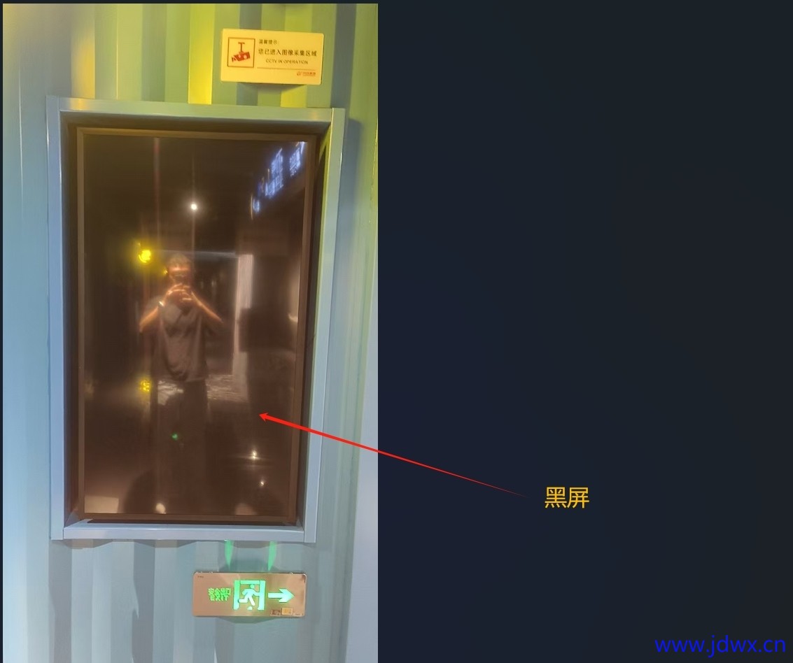

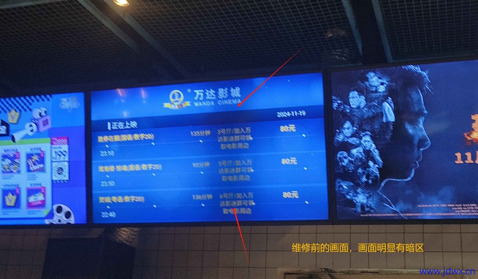

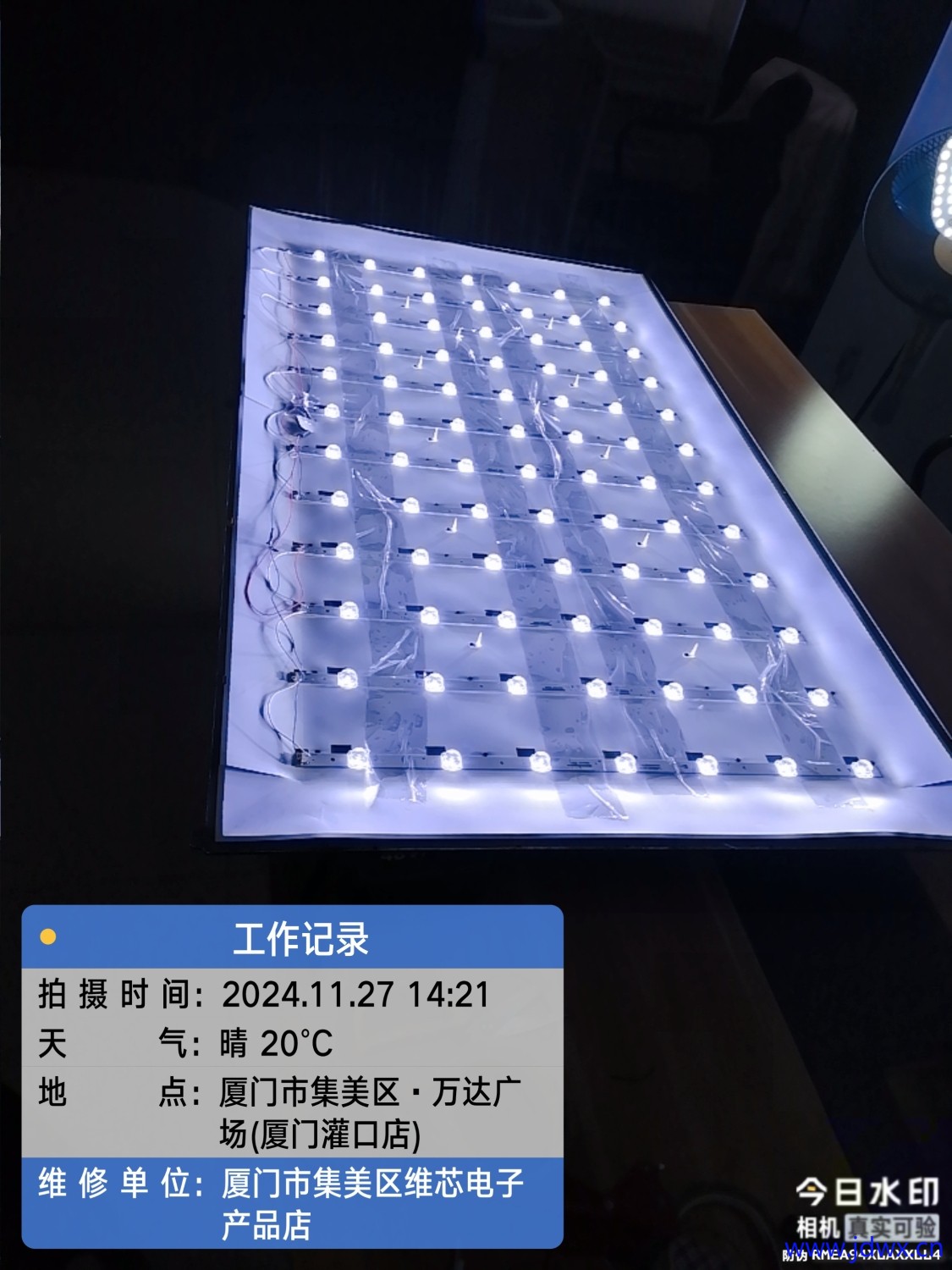

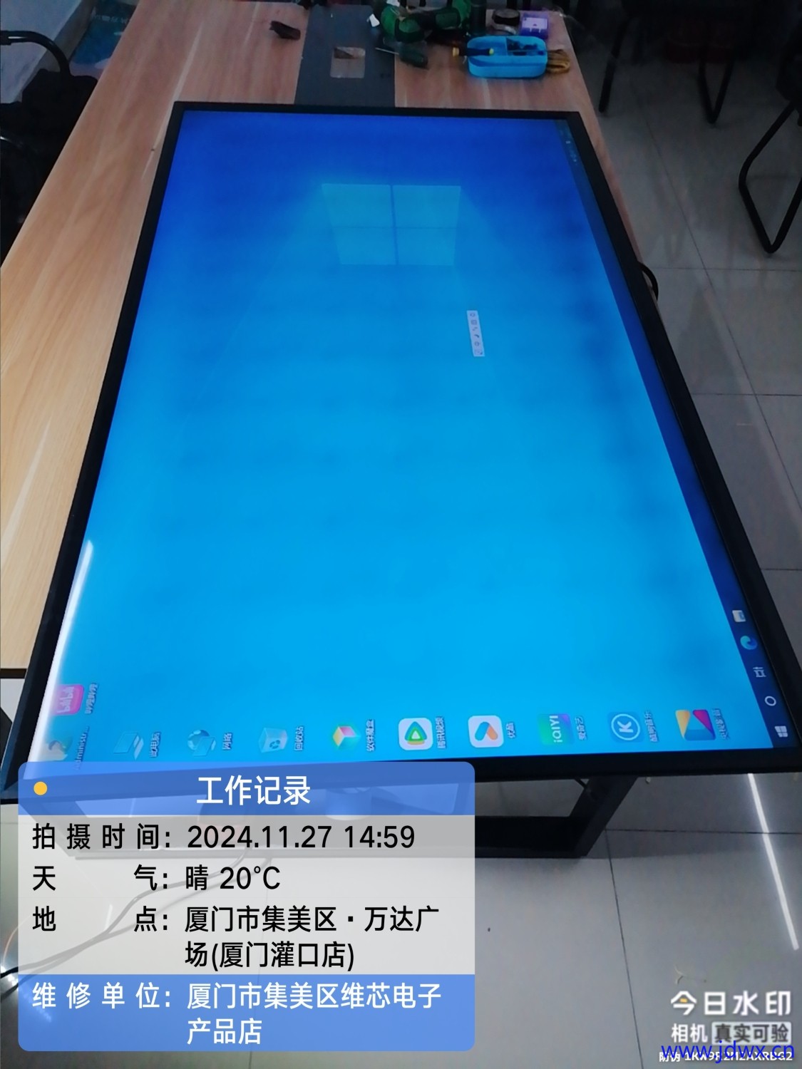

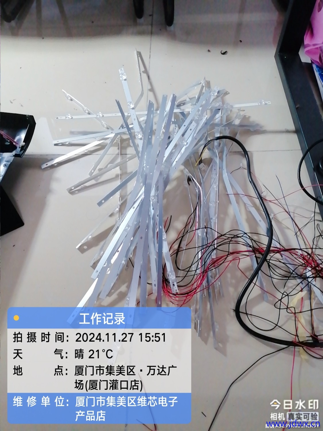

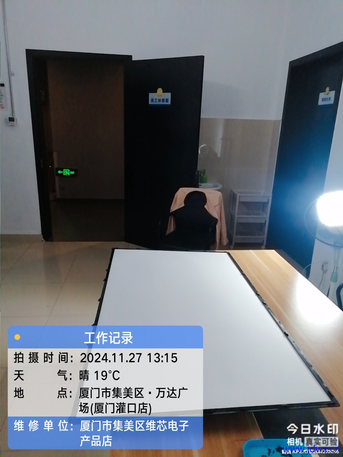

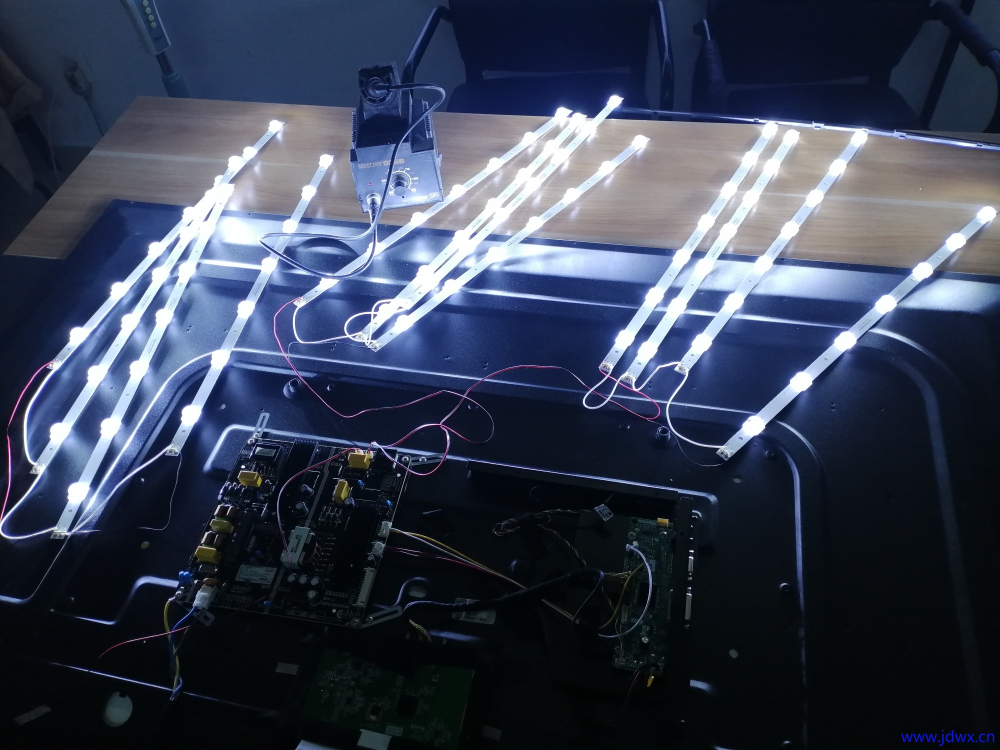

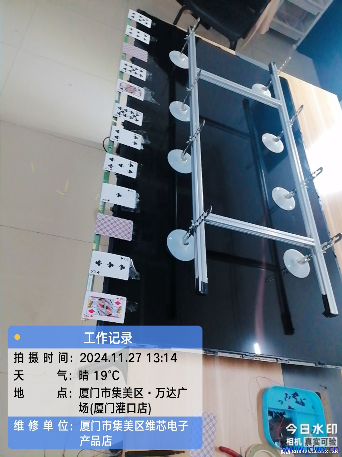

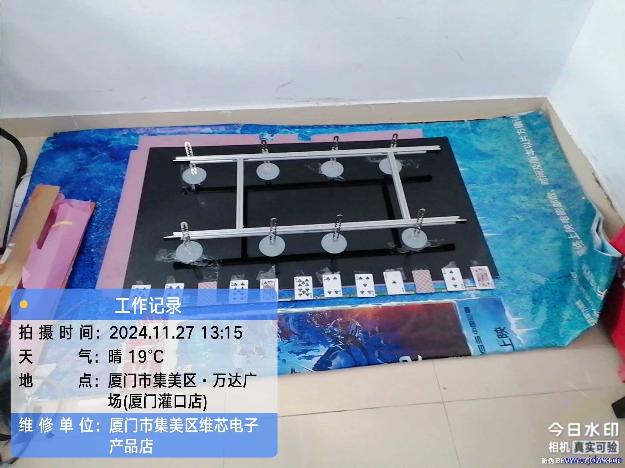

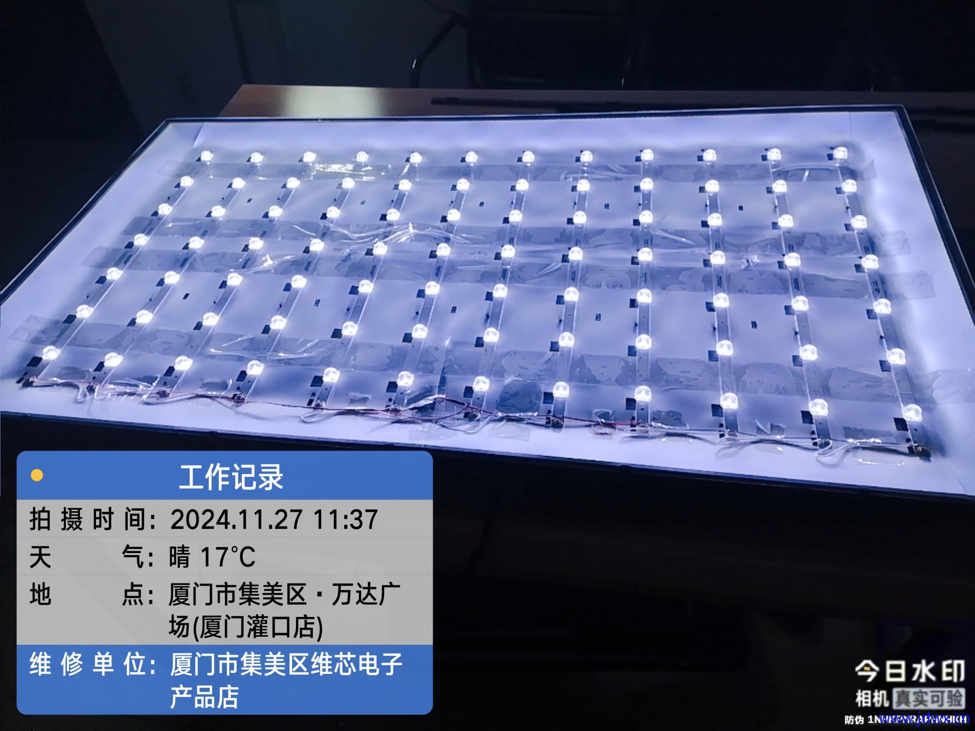

维修四台55寸液晶电视广告屏
没有买到原装灯条,只能手动焊接,
把灯条分成三组,原机是分四组灯条。

发表于 2024-11-27 19:18:31 | 显示全部楼层
师傅一天修好的这四台吗?

发表于 2024-11-27 19:22:48 | 显示全部楼层
凡是当监控用或广告用长时间工作的液晶电视都应把背光亮度菜单调低或改电路调低背光灯电流,否则灯条不耐用。

 楼主| 发表于 2024-11-27 19:38:30 | 显示全部楼层

发表于 2024-11-27 19:47:40 | 显示全部楼层
11:37的图重复了。
