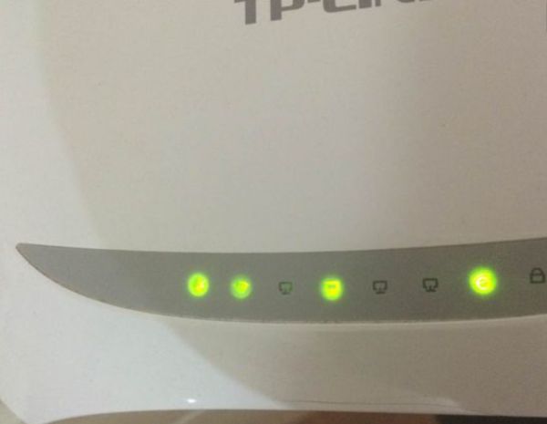

一、光纤路由器第三个灯闪烁是什么情况
您好:
光猫的工作状态:
1) RLK
TLK:光路收发灯,不能闪烁或单亮一个,两个必须常亮。否则表示光路不通,询问用户是否动过尾纤,不过一般都要请用户拔出来对调一下,如果对调无效且用户之前没有动过的情况必须请用户插回去。然后请用户查看从光猫到尾纤盒的这段尾纤有无破损。
2) RX TX:电路收发灯,也不能闪烁或单亮一个,必须常亮。如果光猫上有RLK
TLK且常亮的情况下说明光路正常,可能是光猫到用户设备这段不通或是被数据做了欠费停机,要接单机测,如没办法接单机的话先行请数据察看参数。注意:如果没有RLK 、TLK灯的话,这两个灯也代表了光路灯。
3) ACT:数据收发灯。闪亮表示有数据收发,一般不常亮,这个灯不亮的话只能说明服务器或路由没有收发数据而已,不能作为外网或内网问题的判断。
4) LINK:一般是局域网指示灯,不亮表示光猫下未接设备或不通。
5) ONU设备是配合OLT设备使用的。
二、路由器3个灯连续闪烁怎么处理
无线WLAN灯闪烁、电源灯常亮、路由器故障、SYS系统运行灯闪烁,无线信号灯如果不正常工作,WAN口灯熄灭。那就是路由器在不通电的情况,3个灯都在闪烁,可以用电胶布在指示灯处粑上,能挡住指示灯的灯光。

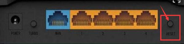

重新设置无线路由器:
1、猫接无线路由器吗,你这样做,无线路由器插上电,先不要接猫,把无线路由器复位(恢复出厂),电脑连接无线路由器任一LAN口 , 浏览器地址栏输入路由器网关地址(路由器背后标签上有的);
2、进入设置页面,按照PPPOE(ADSL虚拟拨号)方式设置即可。然后再设置一下SSID、加密方式和 密码 。 保存、重启。 设置好以后,把猫LAN口接出来的网线接在无线路由器的WAN口上。
