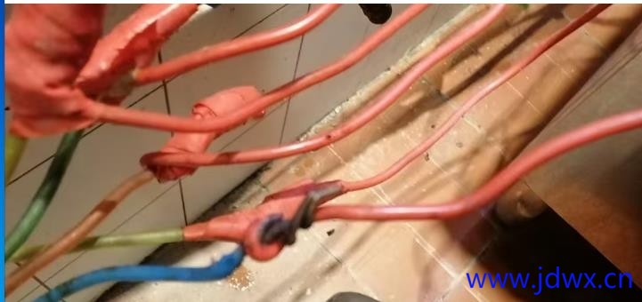

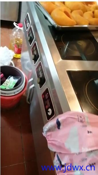

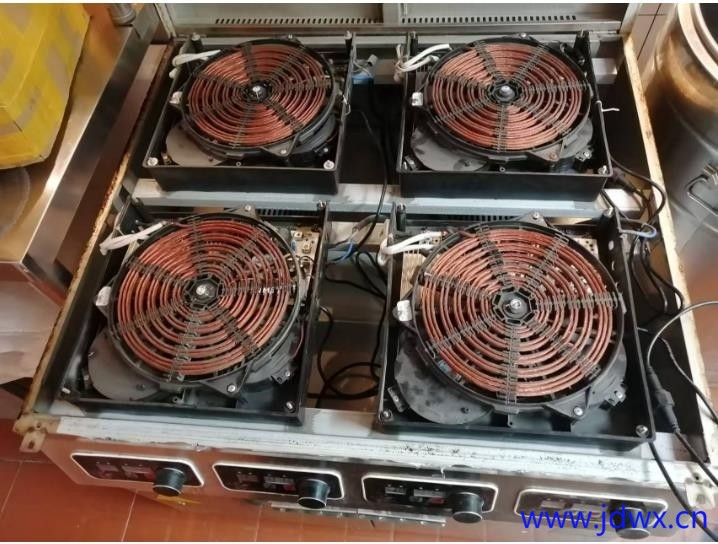

某个开小吃店的让帮忙维修商用多炉头电磁炉2台:大炉头是4个5千瓦独立控制主板系统、小炉头是4个3.5千瓦的独立控制主板系统,经检查大炉头其中一个独立头损坏,小炉头则无一幸存.....2台炉都是独立的380V漏电开关控制。因为主板都是220V供电.....告知客户小炉供电电源可能有问题需要自己找电工检查,客户满口答应....经检查全部是功率管击穿维修好安装试机正常.....再次嘱咐客户检查电源。三天后客户来电小炉头其中一台不通电外....其他3个也是无法使用,让上门维修随便检查电源供电问题.....结果不出所料N线长时间发热形成炭化造成N相接触不良,而380V的3相L线经断路的N形成回路进入主板造成220供电变成380供给主板使其烧毁。处理好电源线故障彻底排除! 360截图20241124192816928.jpg

这是电工接的线吗如果不彻底解决零线不良导致380v烧毁用电器的现象!

套上热缩管 ,铜管接头,液压钳子搞定。
