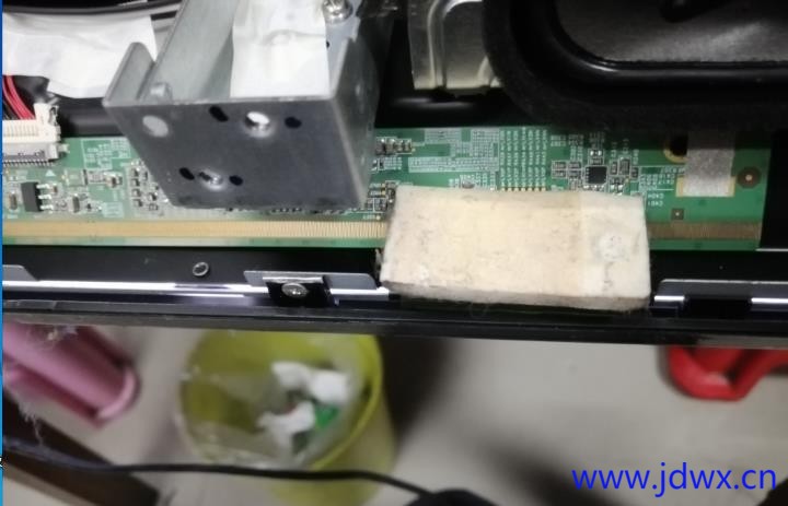

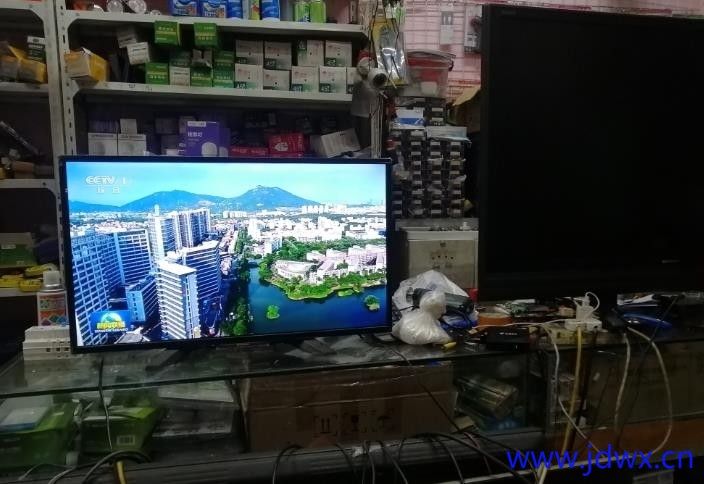

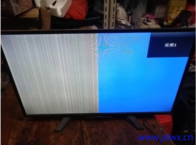

刚准备吃晚饭客户拿来一台32寸创维电视说:半边有图像半边没有.....昨天正常关机今天开机就不行了,试机果然屏挂了。告知死马当活马医留下电话....拆机碰下故障边屏排线屏幕图像恢复正常了,然后多次碰压屏线屏幕图像一直正常。它奶奶的....我还没拿锤呢...你怕啥? 大家都知道是排线的模组发热导致的.....垫散热胶,然后...然后准备收钱 360截图20241125200407383.jpg 360截图20241125200424410.jpg 360截图20241125200435196.jpg 360截图20241125200452718.jpg
