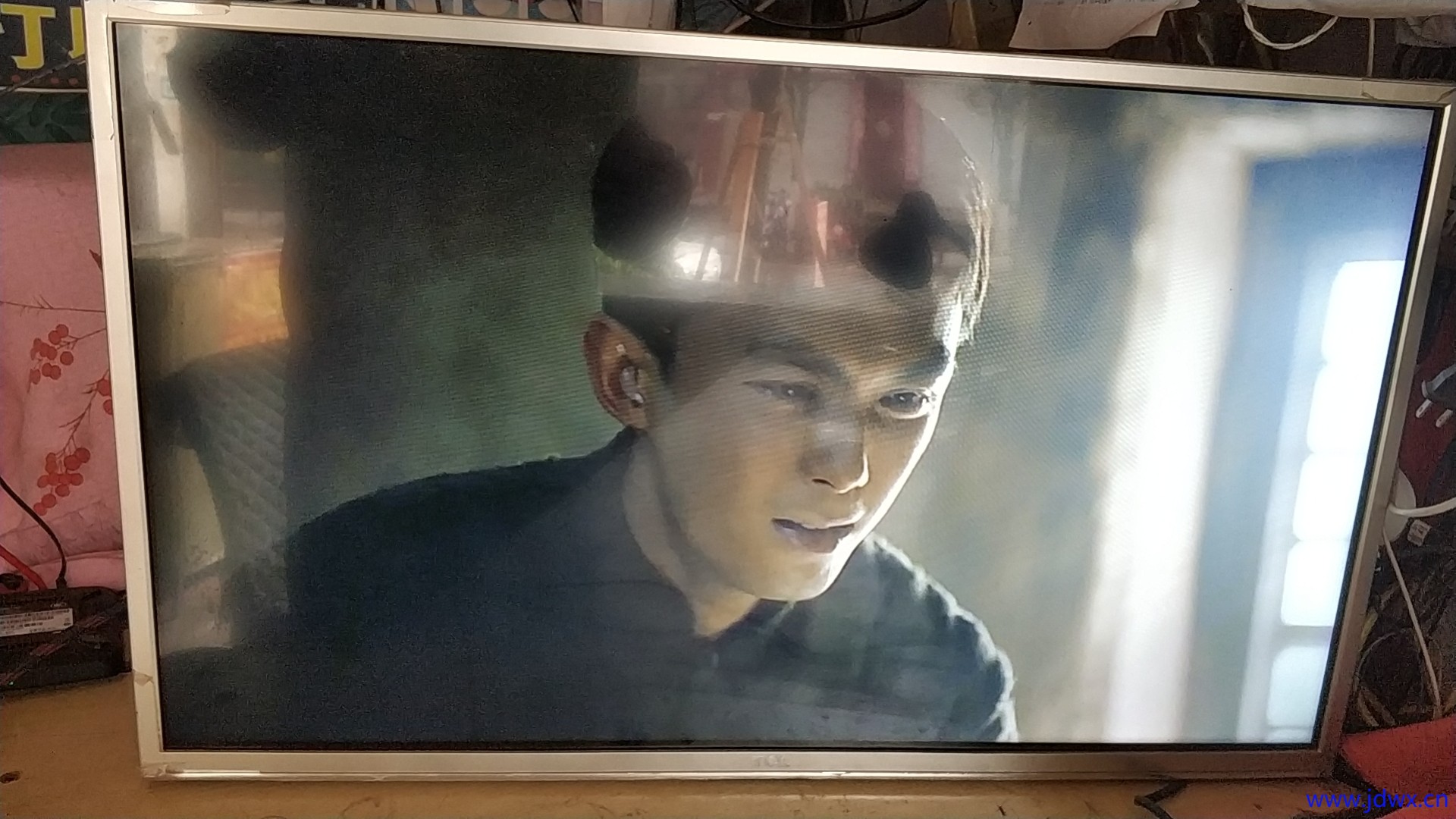

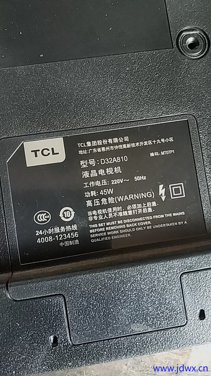

求TCL  D32A810电视机开机亮一下就黑屏,用新灯条换上故障不变,我用万能恒流板代换修好,但我还想修回原电路,请有电路图的师傅传一份,和分享一个修理方法!谢谢!

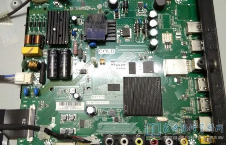

你把版号发出来在找图纸。
TCL D32A810液晶电视通电亮一下黑屏的故障维修
D32A810,通电开机时屏亮一下就黑屏。拆机测灯条供电闪亮时为65V左右然后黑屏且65V会慢慢升高到75V左右,看到这里大家一定和我一样认为是灯条出问题了。其实不然,在外挂灯条(6V12灯)也是同样闪一下后熄灯的情况下,仔细检查发现电源灯条供电升压电路前电压也是65V左右然后黑屏且65V会慢慢升高到75V左右。量了一下升压二极管已坏,换新后整机正常。具体分析此机电源,灯条供电电压没升压前已足够高(可点亮灯条),开机后灯闪一下但升压电路过流保护,且切断LED对地回路,灯条也就不亮,整机由于12V加有负载,灯供电由于空载,电压略有上升。

这是家电资料网转来的,我第一时间就在那网看到了!但没图纸!只有板图片!

TCL D32A810主板号TP.MT5507.PB775,有电路图的请发一个。
