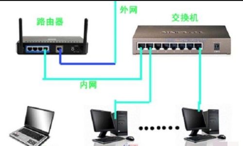

一、将水星无线路由器作为交换机用怎么设置
这个简单。有2种接法!
1   就是把路由器当交换机用。
在第二个路由器上LAN填上同一个网段的IP,DHCP关掉,3根网线全部接LAN接口。
2 直接用路由器重启分一个网段
假如:第收到其他维修同行的一台路由器的IP地址是192.168.1.1 ,那么在第二台上的WAN设置那里选择静态IP地址(一般我们填的是帐号密码的),填上第收到其他维修同行的一台路由器网段一个IP地址(如:192.168.1.10),接着,第二台路由上LAN地址任意设置一个网段(192.168.2.1),其他设置跟第收到其他维修同行的一台差不多。
从一楼接上去的网线一定要接WAN接口,其他线接LAN接口。
二、路由器当交换机用怎么设置
路由器可以当交换机使用。
可以的,网线直连路由器的WAN口,另一条网线的一段连接路由器的LAN口,另一端连接无线路由器的LAN口,此时路由器便可作为交换机使用了。
之所以要把路由器当成交换机用,一般都是为了方便局域网内的所有的电脑之间共享文件或打印机。但必须关掉路由器的DHCP服务,和修改LAN口的IP地址。
注意事项。
首先先用正常路由器模式,打开路由器的设置界面,把无线路由器的DHCP服务关掉。重启路由器,把墙上引出来的的网线插到无线路由器的LAN口,不使用WAN口。电脑、手机搜索无线网络,正常连接,当然台式机也可以用网线连接LAN口当作有线交换机。每台机子上相应的网卡的IP设置需要与使用普通交换机的设置相同。
三、怎么设置路由器当交换机用
1、在浏览器地址栏输入192.168.1.1或192.168.0.1,把dns关闭,如果有上一级路由器,请把路由器ip地址设置为192.168.1.2或192.168.0.2,其他电脑设置成162.168.1.x,反正要注意别有ip地址冲突就可以。
2.不能设置成192.168.1.1,是因为这个ip地址已经被上一级路由器占用了。不过有些路由器内置了交换机模式,你可以在登陆以后直接设置成交换机模式,保存后退出就可以了。
3、路由器当成交换机使用浪费了一个LAN端口,其他电脑也只能连接到空余的三个端口了。
