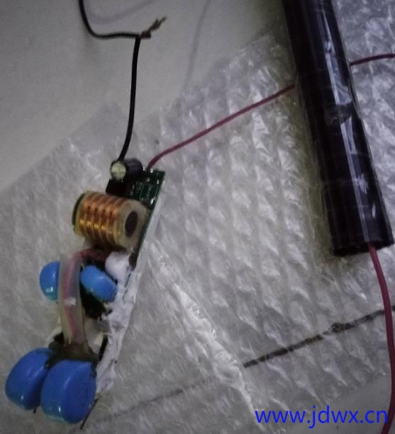

放电视频效果.zip (3.04 MB) 把XKT-203电子点火器(升压模块)电路图与大家分享。 02.jpg 01.jpg 03.jpg 04.jpg XKT-203电子点火器电路图30KV.jpg

发表于 2024-11-21 19:56:23 | 显示全部楼层
请给出标称650K的电阻器照片。

 楼主| 发表于 2024-11-22 07:28:51 | 显示全部楼层
打破沙锅问到底 发表于 2024-11-21 19:56
请给出标称650K的电阻器照片。
不是650K,实际用的是贴片电阻,,上面印的是754。,650K也是可以使用的

发表于 2024-11-22 10:40:34 | 显示全部楼层
关键是没有650K这个系列,E24系列最接近的只有620K、680K,精密系列最接近的只有649K。

 楼主| 发表于 2024-11-22 12:09:34 | 显示全部楼层
《E24 E48 E96 E1 ...
不是650K,实际用的是贴片电阻,是某些人的 测量误差

发表于 2024-11-22 13:10:01 | 显示全部楼层
你的电路图明明标的是650K,电路图不是你画的吗?

 楼主| 发表于 2024-11-23 07:16:00 | 显示全部楼层
是我画的,那个650K是厂家的参数。实际不是那个数字。

发表于 2024-11-23 11:10:13 | 显示全部楼层
既然是你画的你怎么没按实际元件参数画?既然是厂家提供的参数,那么这电路图到底是你画的还是厂家画的?

 楼主| 发表于 2024-11-23 18:00:44 | 显示全部楼层
这电路图是看实物电路板画出来的。厂家的与实物电路板不符

发表于 2024-11-24 01:31:20 | 显示全部楼层
你看实物电路板画出来的电路图就应该按实物参数来画,厂家又是怎么向你提供那个电阻是650K的?给你打电话?还是给你发传真?还是给你发QQ?还是给你发微信?
