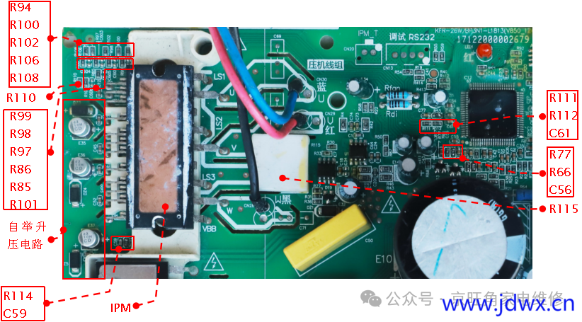

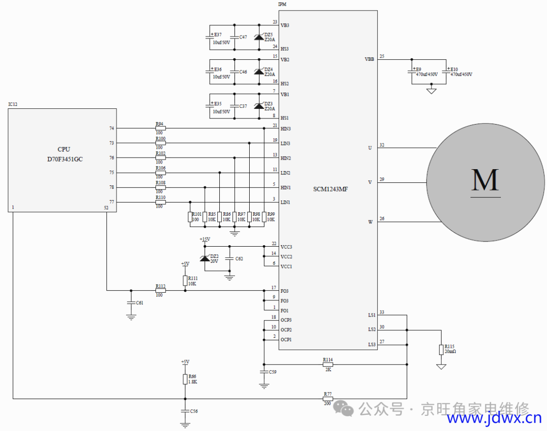

美的KFR-26WBP3N1-L1813直流变频空调压缩机驱动与相电流检测电路
压缩机驱动与相电流检测电路原理如图1所示,对应的实物元件位置如图2所示。压缩机驱动原理:当CPU依据控制时序发出6路驱动信号时,通过电阻R94、R100、R102、R106、R108、R110接至对应的IPM模块的21、19、13、11、5、3引脚,用以控制IPM模块内的6路IGBT功率管工作,而为了让上桥臂的3颗功率管也能正常工作,在电路中专门设置了三路的自举升压电路,以确保在上桥工作时能正常实现驱动。当6路驱动方波脉冲占空比大时控制内部功率管工作时间长,压缩机转速高;而占空比变小时,内部的功率管工作时间短,压缩机转速变慢。该驱动模块需要提供+310V和+15V电压。相电流及位置检测原理:当机子正常运行时,流过功率管采样无感水泥电阻R115的电流小于25A,机子正常工作。当因压缩机卡缸、绕组短路等造成流过电阻R115电流达到25A时,通过电阻R114加到OCP1-OCP3脚电压达到0.5V时,就会实现IPM模块硬件保护,以及触发F01-F03引脚为低电平,从而使CPU的52脚为低电平,这样就停止发送6路驱动信号,实现保护,而正常时CPU的52脚为高电平。另外,通过电阻R77接到CPU的1脚还可以实现对压缩机转子位置检测,用以准确的输出方波时序来有效控制压缩机运转,如果该部分电路有问题美的大黄检测仪会报P4故障码。
