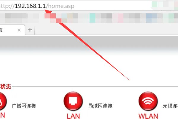

1、首先打开浏览器,进入中继路由器设置页面。

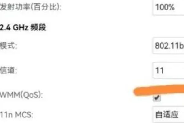

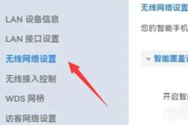

2、然后点击“无线网络设置”。

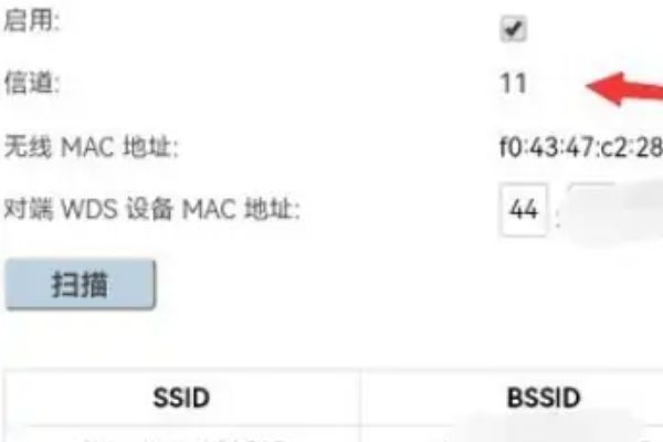

3、接着查看其中的“信道”,如果用的是随机信道就更改为“固定信道”,数字无所谓。

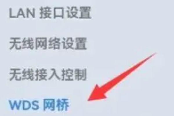

4、接着电脑连接“副路由”同样打开“管理地址”,并进入“WDS网桥”
5、进入后,选择主路由的那个网络,并保持其中的“信道”设置和刚刚一致。

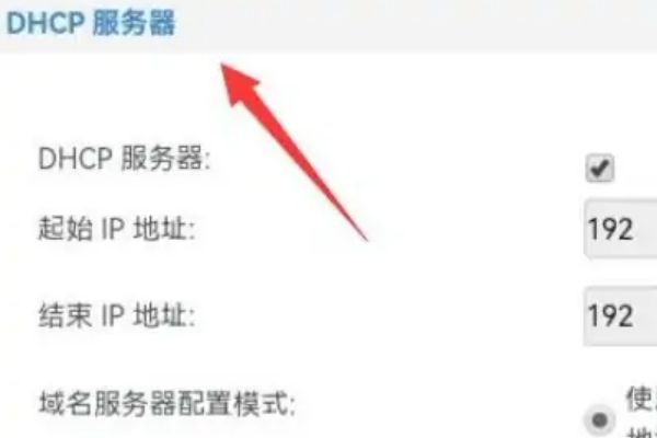

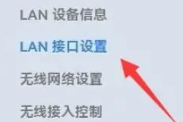

6、设置完成后再来到“接口设置”。
7、最后将“DHCP分配”给关闭并保存即可完成无线中继。

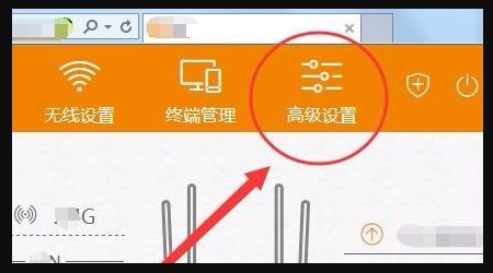

1、首先,在设置界面中,选择【高级设置】选项,如下图所示,然后进入下一步。

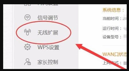

2、其次,完成上述步骤后,选择无线扩展选项,如下图所示,然后进入下一步。

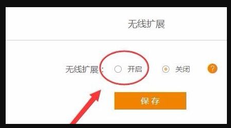

3、接着,完成上述步骤后,在无线扩展页面中,选择开启选项,如下图所示,然后进入下一步。

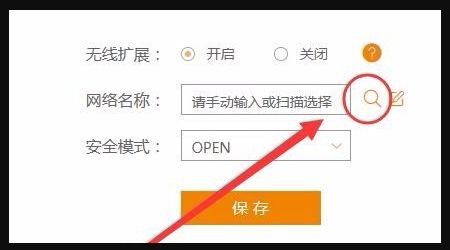

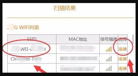

4、然后,完成上述步骤后,单击搜索按钮以找到扩展网络,如下图所示,然后进入下一步。
5、随后,完成上述步骤后,在扫描结果窗口中,找到扩展网络,然后在其后面单击连接按钮,如下图所示,然后进入下一步。

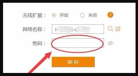

6、接着,完成上述步骤后,输入连接的无线网络的密码,单击“保存”,路由器将访问扩展网络,如下图所示,然后进入下一步。

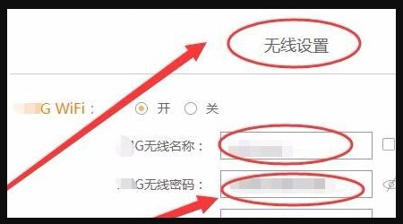

7、最后,设置路由器的无线名称和无线密码以实现无线中继。如下图所示。这样,问题就解决了。
