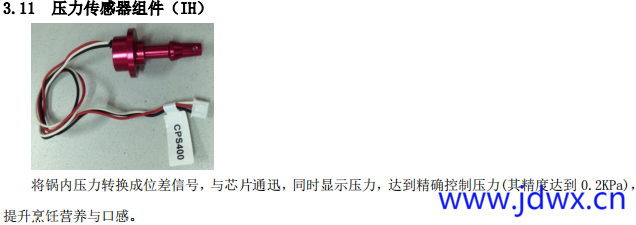

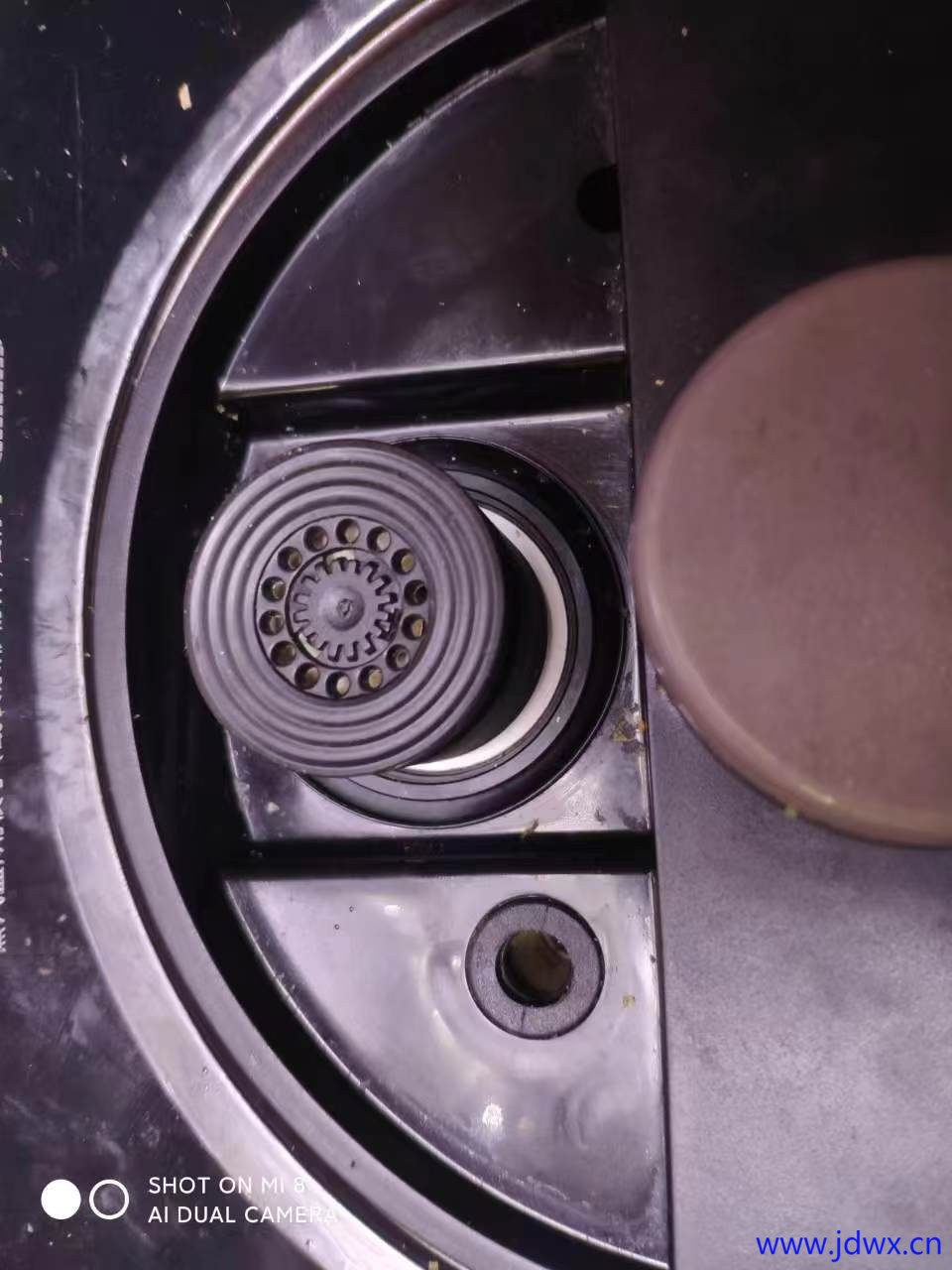

发表于 2024-11-16 16:45:48 | 显示全部楼层 |阅读模式
美的HT5073PA无电源,后来查出是图片那个东西里面原件短路了,导致15V短路,而且发现是线接头短路,后来处理后电阻100欧,而且还发现显示板一个8550击穿了,后来换了电锅显示正常,不知道那里面是线圈还是热敏电阻?

发表于 2024-11-16 17:34:13 | 显示全部楼层

发表于 2024-11-16 17:51:13 | 显示全部楼层
应该是排气电磁阀

发表于 2024-11-16 18:35:18 | 显示全部楼层
不是电磁阀吗?

发表于 2024-11-16 20:01:03 | 显示全部楼层
排气电磁阀

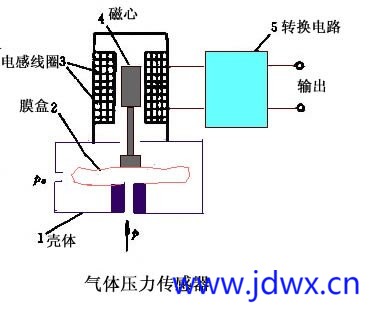

全自动洗衣机的水位传感器工作原理图

 楼主| 发表于 2024-11-17 15:18:36 | 显示全部楼层
后来找到了,淘宝有卖的,因为当时不知道名字,就是电磁阀,控制初七使用,就是不知道不用可以不?因为其它压力电饭煲就没有设计这个东西。
