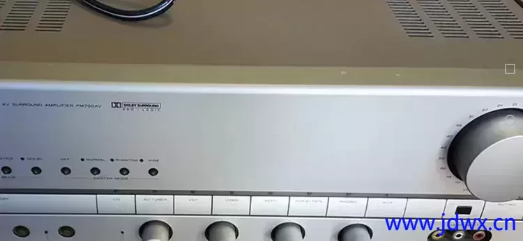

接了台音响设备马兰士PM700AV功放修,R 输出端只有较大交流声,没有信号源输出,换各个输入端故障依旧,L 输出端有信号源。第一感觉就是 R 输出级功放有问题。带着疑问打开外壳,马上扭下二十多颗螺丝,一看究竟,手工活就是练就出来的

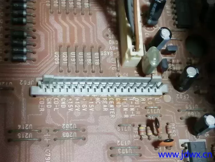

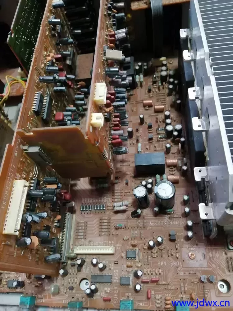

由浅入深,由外到内,先检视,再测量。功放是用厚膜集成STK 4154/ STK4164K作前后中推动;总体规划信号通道复杂,线路板排列整齐有序,零件成千,集成块成百,有点重量级

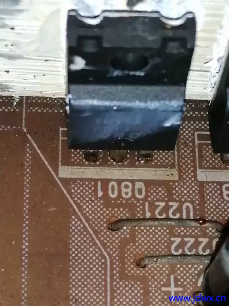

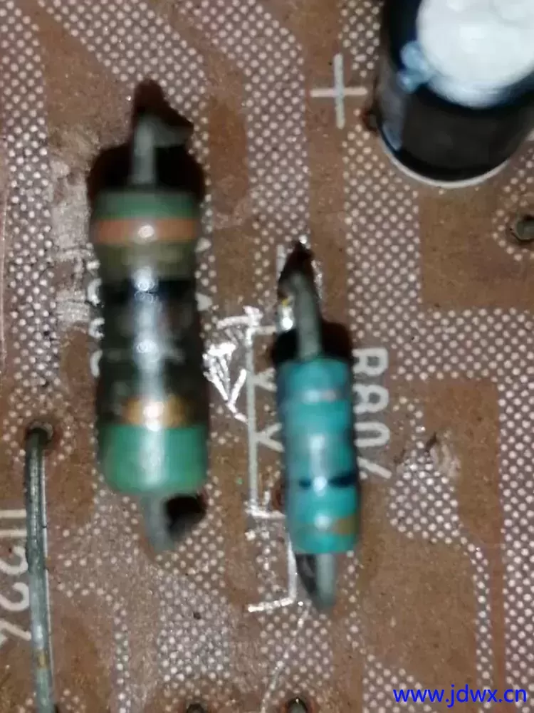

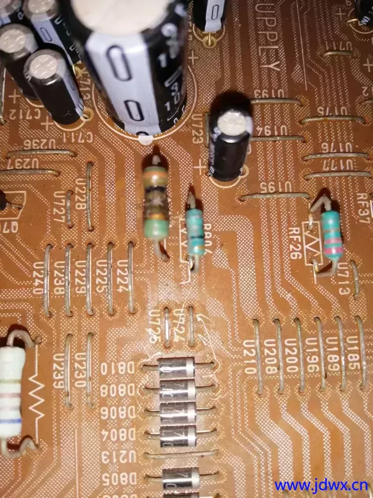

烧黑的电源电阻

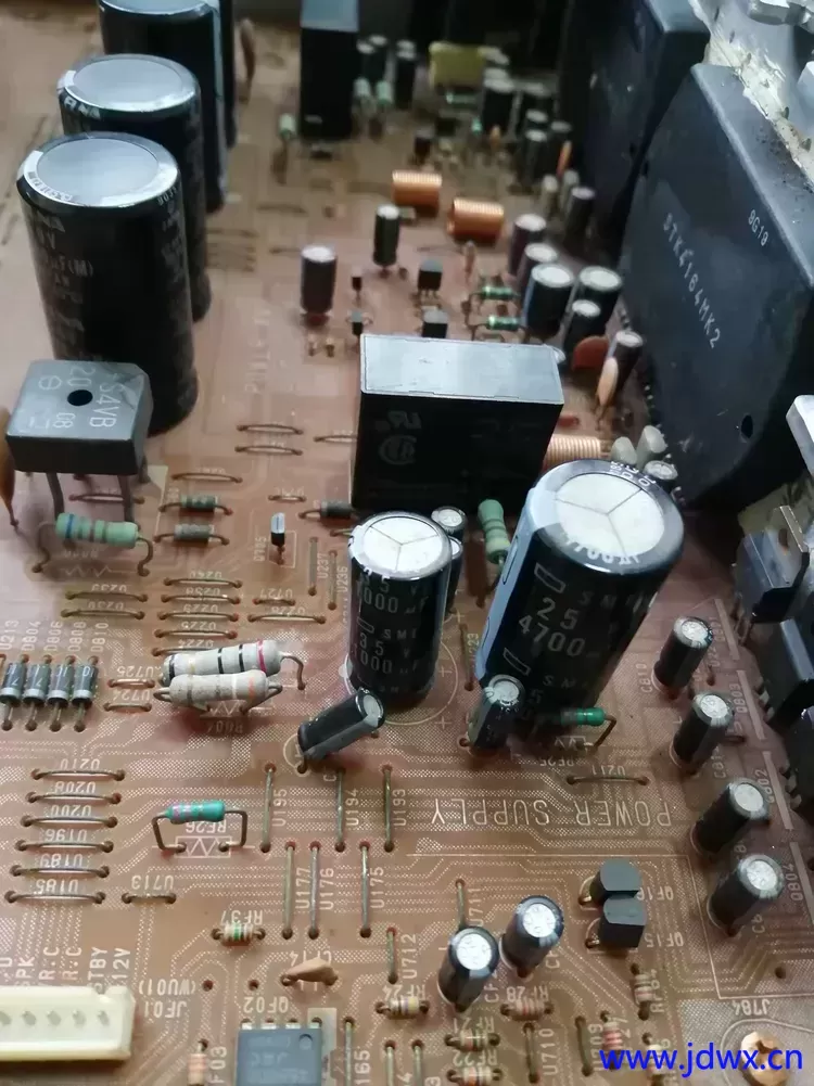

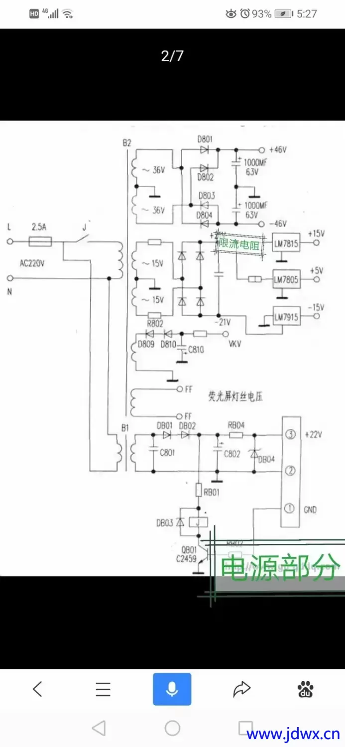

发现限流电阻烧黑,这是过热过流现象引起,先检视再测量,交流变压器次级24伏经整流桥堆过限流电阻,入三端稳压集成LM7815输出15伏到各个线路板上供电,而LM7805供时钟芯片使用,LM7915与7815供多片4558前置放大供电,同时7815还提供模似开关集成电路等多片集成供电,因此7815供电负荷太大,容易引起发热,一旦故障失去稳压必然引起限流电阻发热,而且电压过高严重烧坏集成电路块,这设计太不利,经测量7815输出达21伏多,已经没有稳压作用。
电源级线路图
失去稳压的LM7815
更换电阻及三端稳压集成,故障依旧,我有点凉了。接下来通过分析,卸下输入通道板,通电发现限流电阻凉了,而我心开始热,因卸下输入通道板,模似开关等线路,左右声道没有输出,用干扰法碰大小声音电位器也没有,我又有点纳闷了?

接下来的这周里,利用休息。继续理工类。卸下的线路板,接插线,使功放级前的所有电路都停止了工作,多级的模似控制开关控制着每一级的信号转换通道,其间保护继电器起保护作用,这样检修起来需要按照倒序续级检测,因此把整机所有电路板卸下,再扭下十多颗螺丝,把整机线路分析一遍,把重点零件逐一测试,多么费心思的事情哦

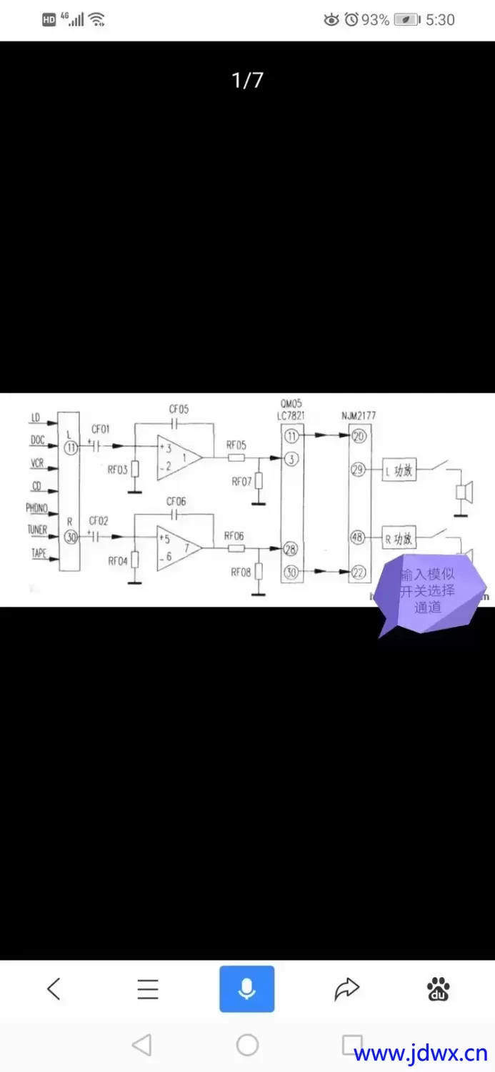

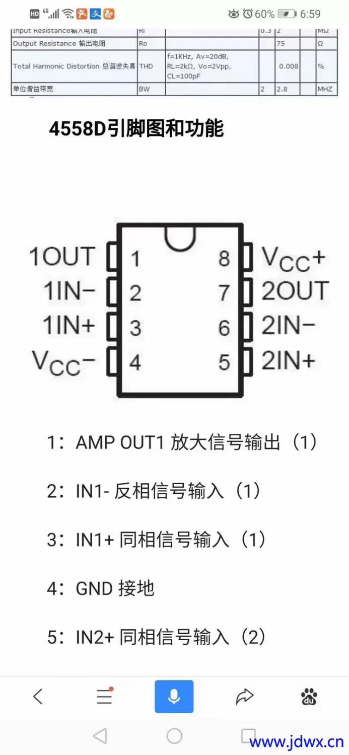

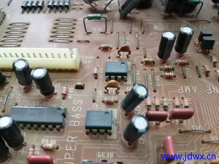

信号输入通道板,多级前置放大4558,三级模似开关控制集成块,杜比解码LA2770集成块,CD输入通道在另外一板上。
卸下来的所有电路板,大概知道信号走向,这是重要的,这样检修起来就容易多了。并对一些重要零件测量发现,继电器接触不良,大小音量电位器,左右平衡电位器都存在接触不良现象;这是普遍出现的通性故障。

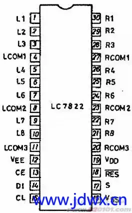

按照输入顺序写出工作流程
1脚L1信号       16脚VSS信号输入
2脚L2信号        17脚S信号输入
[size=0.36]3脚L3信号        18脚复位RES信号输入
[size=0.36]4脚L4信号        19脚VDD信号输入
[size=0.36]5脚左公共端子1    20脚右公共端子3
[size=0.36]6脚L5信号              21脚R8信号
[size=0.36]7脚L6信号              22脚R7信号
[size=0.36]8脚左公共端子2     23脚右公共端子2
[size=0.36]9脚L7信号               24脚R6信号
[size=0.36]10脚L8信号             25脚R5信号
[size=0.36]11脚左公共端子3     26脚右公共端子1
[size=0.36]12脚VEE信号输入     27脚R4信号
[size=0.36]13脚CE信号输入        28脚R3信号
[size=0.36]14脚D1信号输入        29脚R2信号
[size=0.36]15脚时钟信号输入     30脚R1信号
[size=0.36]

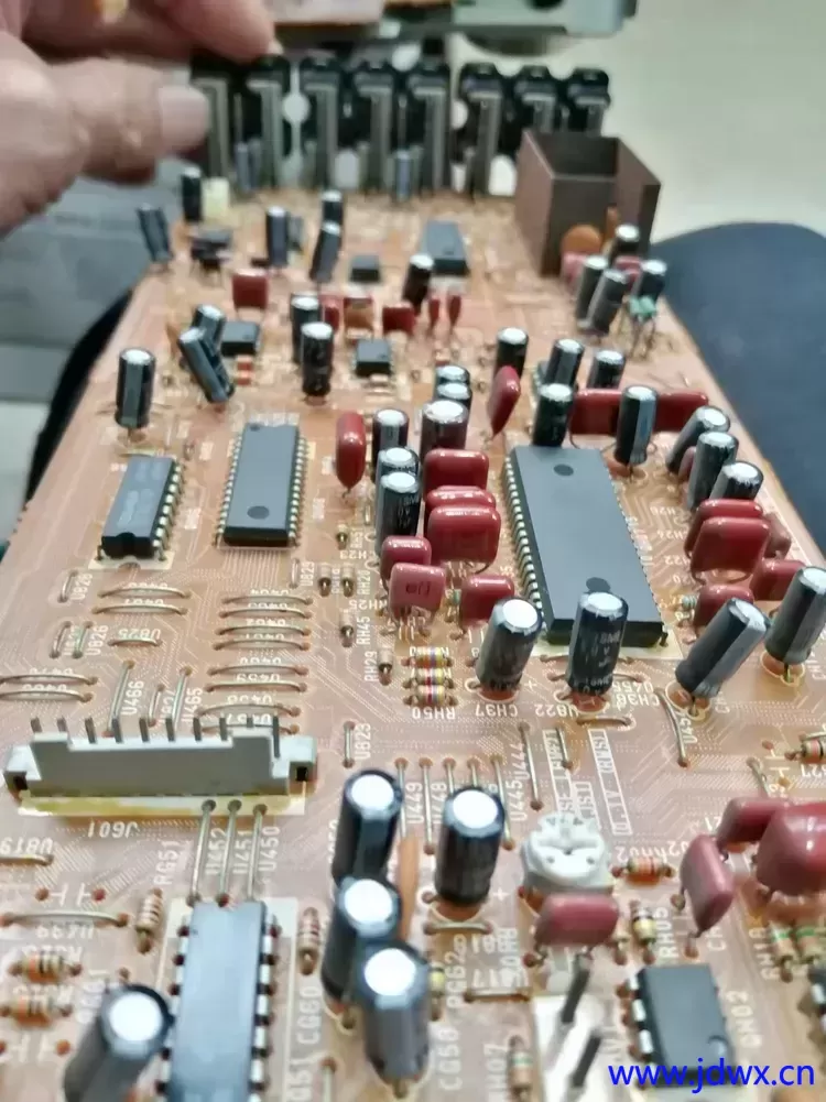

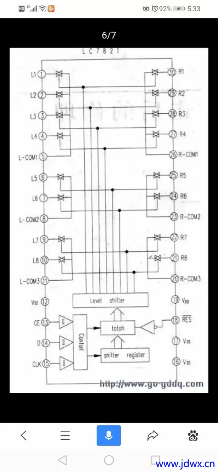

[size=0.36]在百思不得其解时,冷静下来,多看看芯片的内部结构,会发现模似性的想法,我是利用手动通过电容耦合,把信号一级一级跳试传递;方法是用一只10uf电容,两端各焊一小段线,一端接信号输入源,另一端分别接入通道模似开关信号处,很快就在LC7821模似开关集成的25脚R-COM位传递出信号,显然,该集成电路R通道没有起到开关作用。
[size=0.36]
[size=0.36]LC7822/7821模似开关集成块,这些集成不好找。试下来测量7821集成块的18脚RES复位电阻也正常,原以为该集成块R通道模似开关坏,装回后竟然正常了。是怎么回事?

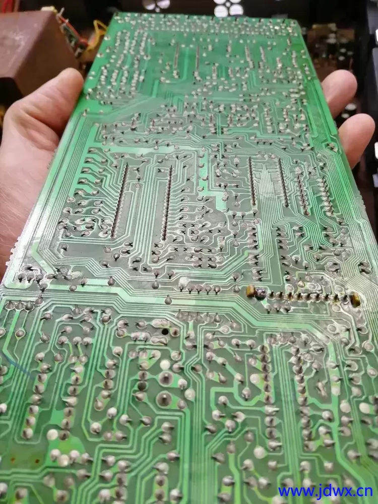

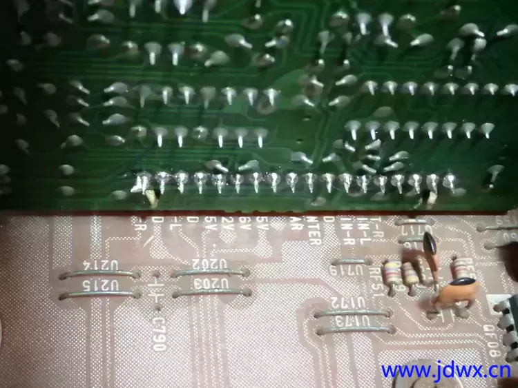

不把问题弄清就等于白忙活了,问题关键出现哪里?卸了又测又装好几遍,怀疑是7821芯片十五脚没有时钟输入信号引起不能动作,时好时坏在好多驱动时钟芯片电路也是常常出现过,有些是电路设计缺点,有些是程序语言编程缺陷,在测量十五脚时钟后,沿线查看,在电路板上隐隐约约看到腐蚀发泡一组线段,用万能表测量果然存在接触不良现象,最后用引线连接起来。问题好像解决,那开始为什么R端输出故障 而L端正常?正常集成好坏都是对称性,不难理解的是没有时钟信号源或者复位都可处在起始位置工作;但都是对称,这我还得有待深入学习
