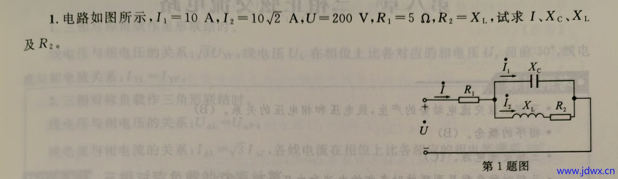

发表于 2024-11-15 10:24:15 | 显示全部楼层 |阅读模式
老人变换为新人了....报道:送个小题

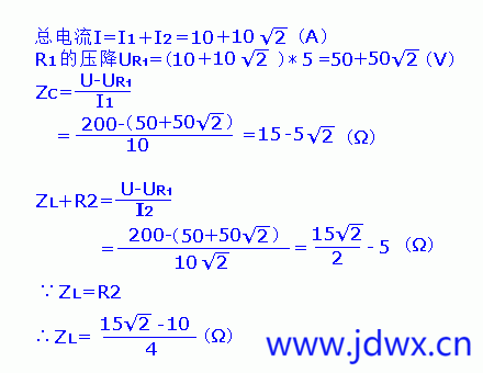

发表于 2024-11-15 10:57:47 | 显示全部楼层
这个我专业,等一下回家里算一下发出来

发表于 2024-11-15 11:26:20 | 显示全部楼层
王重阳 发表于 2024-11-15 10:57
这个我专业,等一下回家里算一下发出来
我靠。这也算得出来?高人

发表于 2024-11-15 16:30:48 | 显示全部楼层
老马横行 发表于 2024-11-15 11:26
我靠。这也算得出来?高人
楼下的做出来了,我来晚了
